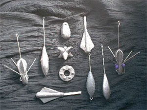

Distintos modelos manufacturados por “el Isla”, de izquierda a derecha: de grapas sin perlas, de ojiva 150 gramos, de pera 120 gramos, de estrella 120 gramos, de rueda 100 gramos, de alas 120 gramos, de alas 110 gramos, de ojiva doble engarce 120 gramos, de ojiva 110 gramos, de grapas con perlas.
