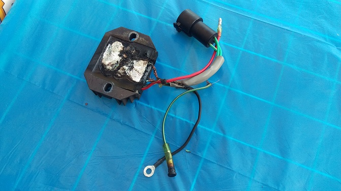

	En general estoy muy contento con el barco, pero me ha surgido un problema. Al principio el reloj que marca el voltaje no funcionaba, a lo cual no le di mucha importancia, hace unos 15 días medio por echar un vistazo y lo único que le pasaba a dicho reloj es que no le llegaba corriente, con lo que fue fácil ponerlo en funcionamiento.
	Tras poner en funcionamiento el reloj, he tenido conectada la batería 1 y observaba que marcaba un voltaje de 11,5v y tras arrancar el motor seguía marcando lo mismo, a esto por desconocimiento pues tampoco le di mucha importancia. He salido un par de veces a currican y veía que el voltaje iba bajando muy poco a poco, hasta 11,1v, con lo cual ya me empece a preocupar. Lo comenté en mi club y me dijeron que lo mas probable es que el motor no estuviera cargando batería y que podría ser del rectificador-regulador de corriente.
	Pues efectivamente, el rectificador está achicharraito como puede verse.
	Tengo ya un nuevo regulador pedido, pero mi consulta es: ¿A que puede haberse debido el achicharramiento del regulador?, ¿es normal en estos motores?, ¿me podrá volver a ocurrir?, en fin a ver que opináis.
