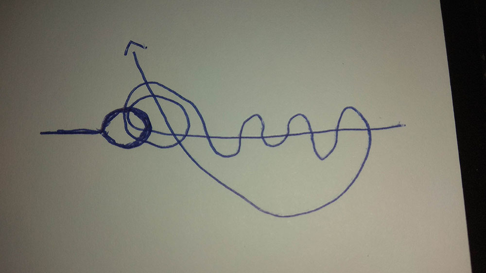

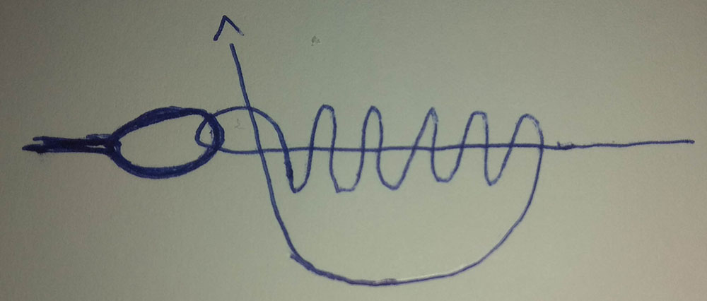

  11. Buenas, ya tengo los videos de las pruebas y como el trabajo creo que no me va a dejar montar el video final por ahora, te paso los resultados aunque antes quiero aclarar que los nudos de barril que he usado son los que pongo en los dibujos, el barril simple primero y el doble el segundo y el hilo es de tubertini, un gorilla power 100% fluorine con un grosor de 0.355 y una resistencia de algo mas de 15 kilos, estas son las medias: Nudo palomar: 6.1 Kilos Nudo de barril simple: 5.53 Kilos Nudo barril doble: 6.86 Kilos Espero que te sirva aunque creo que vamos a tener que ir probando otros nudos a ver si damos con uno mas resistente porque yo uso el de barril para amarrar los vinilos y despues de esto me lo estoy pensando, Un saludo.
