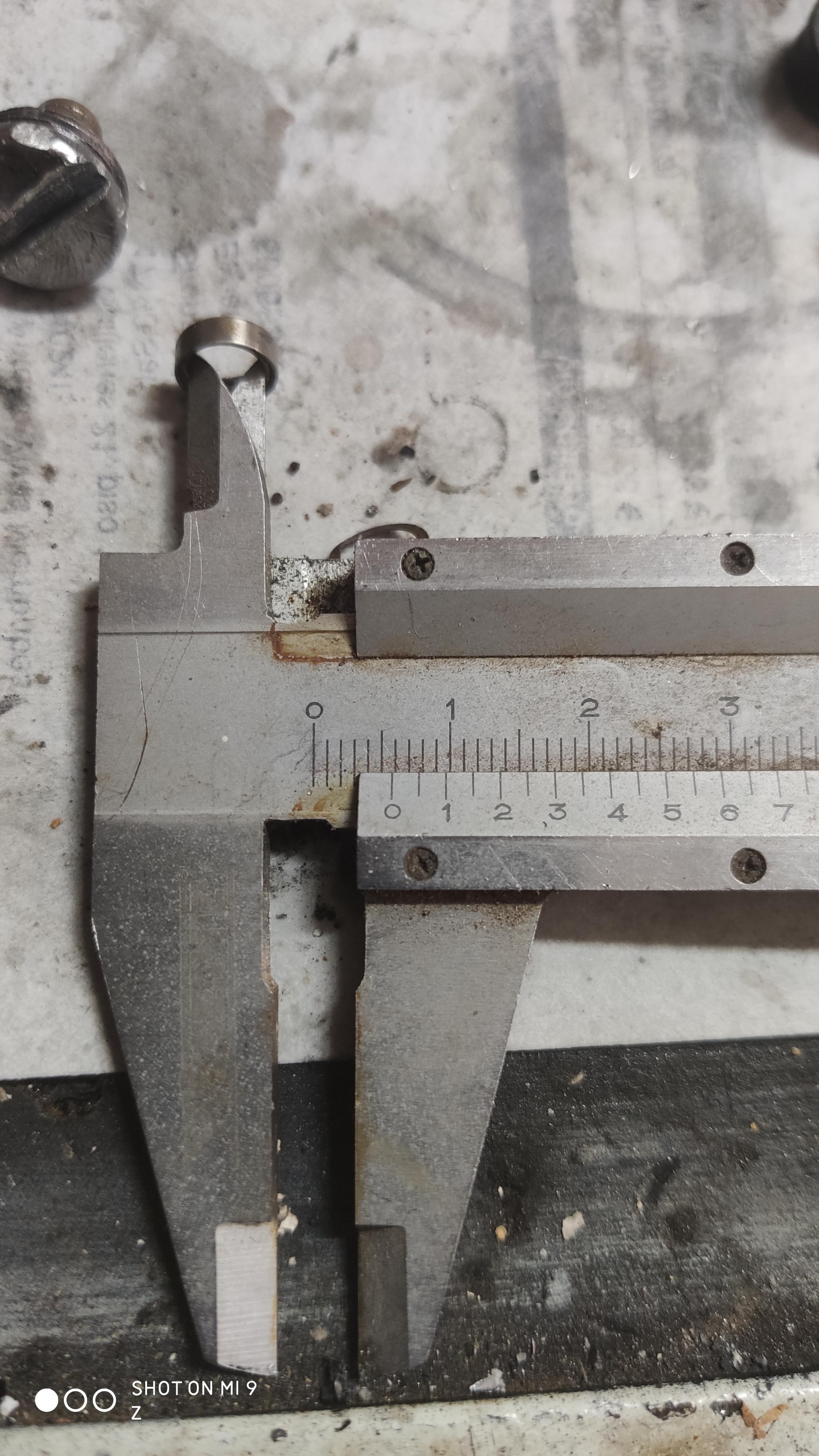

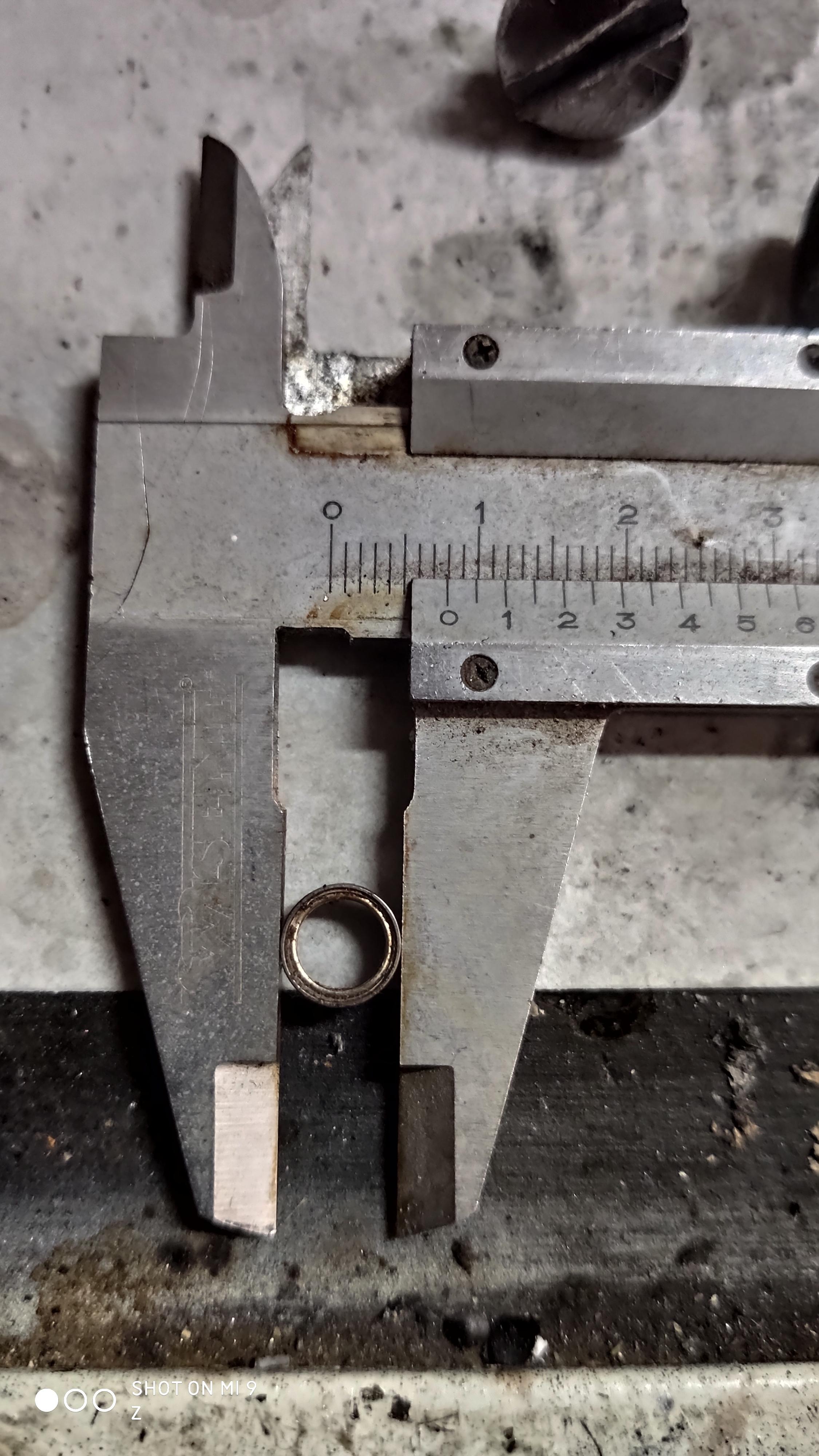

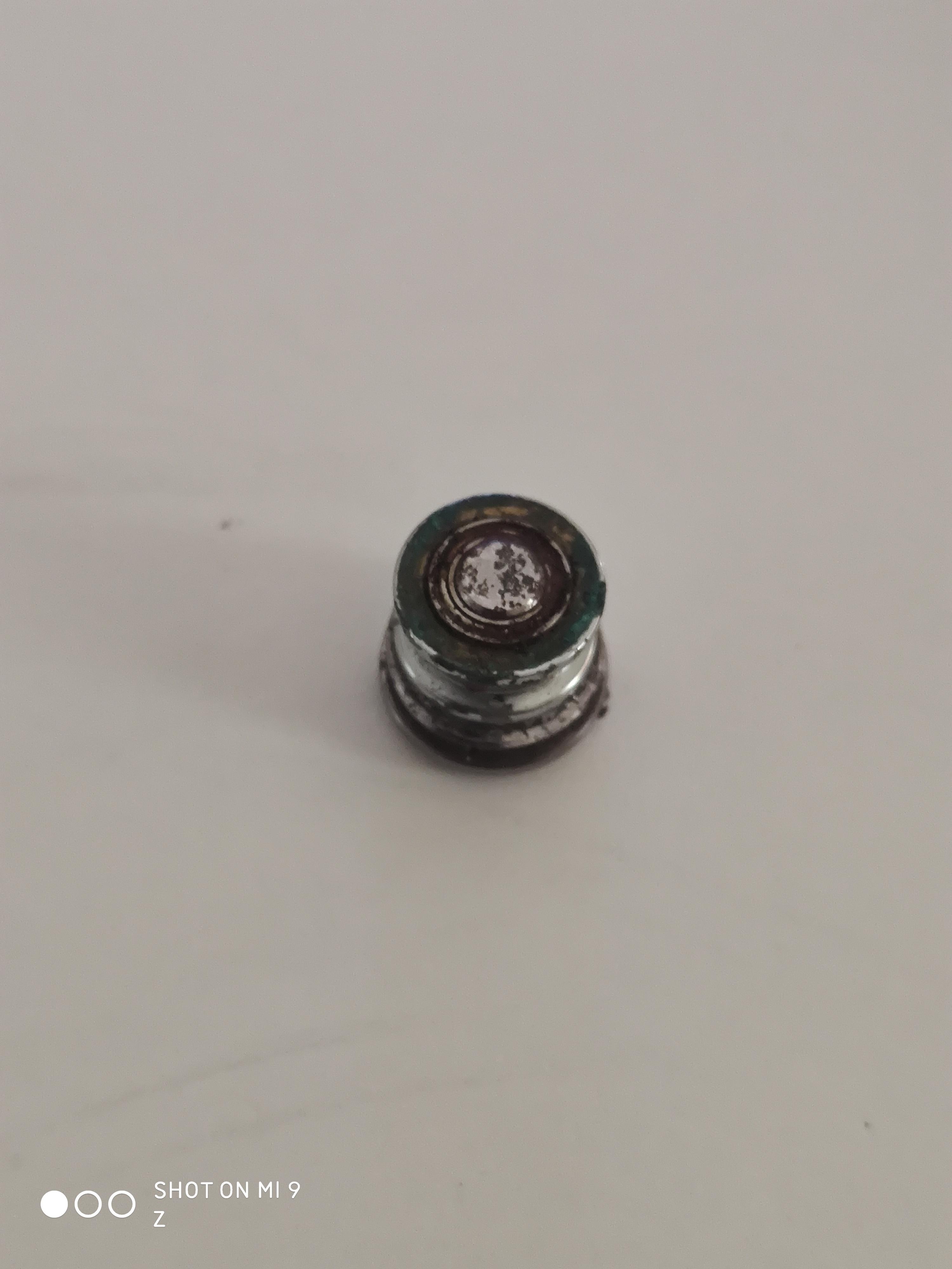

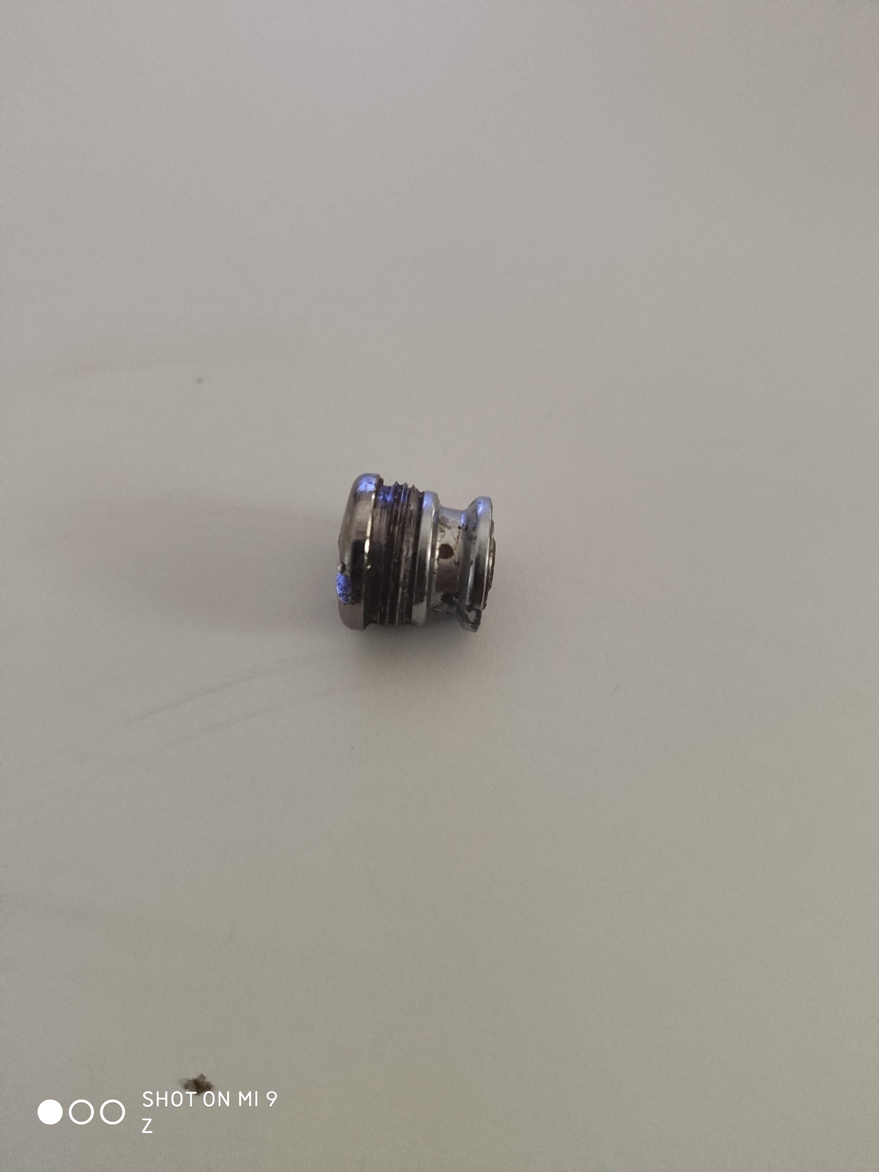

    Buenos días! El rodamiento estaba destrozado y el guía hilos también está bastante tocado, llamaré alguna tienda a ver si lo encuentro... Lo malo es que no tengo ninguna de confianza, compró todo por Internet y en distintas tiendas. Si no intentaré adaptar alguno, me fastidia tener este carrete y no poderlo utilizar.
  2. Buenas, me han dado un tica talismán 8000, el cual está un poco descuidado, ya lo he desmontado, emgrasado y va perfecto! Menos el guía hilos, que me ha costado un huevo y parte del otro sacarlo, el cojinete esta pegado al guía hilos y al tornillo y no se como sacarlo... Sabéis si puedo comprarlo, he buscado por Internet, pero la verdad que no encuentro nada. Lo jodido es sacarlo sin cargarle el guía hilos, el cual también está en mal estado.

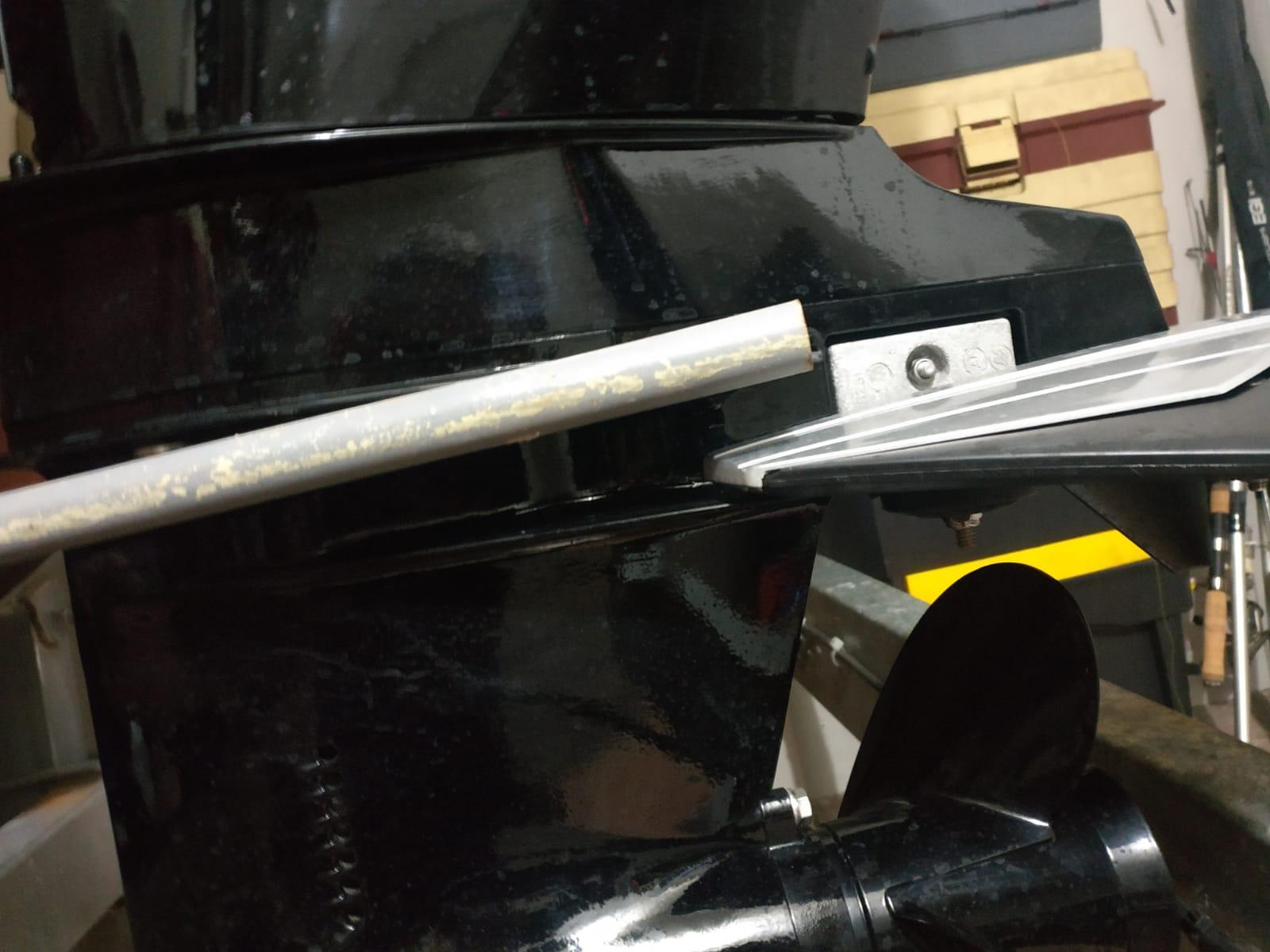

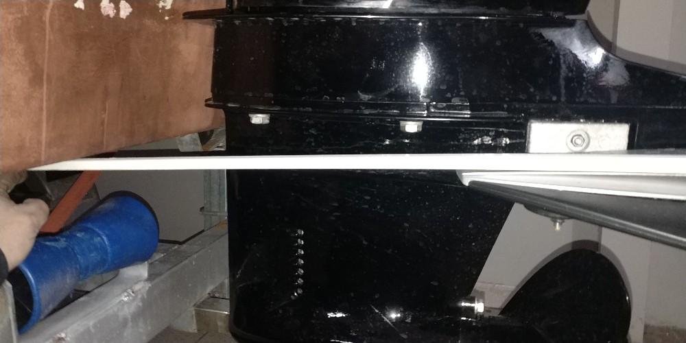

    Joer, me ha costado un hueco y parte del otro subirlo, al final lo hice con un gato hidráulico y con la ayuda de mi hijo, lo he subido dos puntos.
  12. juan68
    Ajustar fueraborda

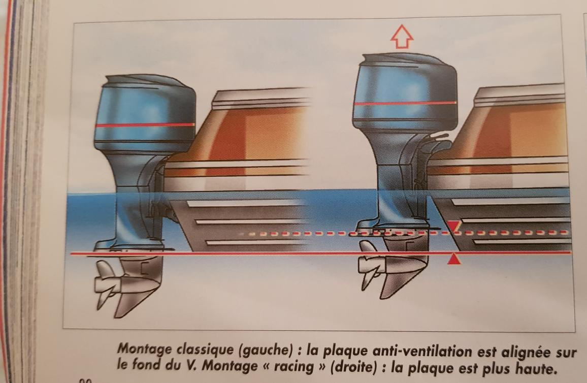

    Lo máximo de que puedo ponerle a la Flamingo es un 40cv. La hemos probado con 2 personas y va mejor, pero siempre con el peso a proa, voy a subir el motor a 0 mm, lo justo para que no me toque la dirección. Tengo que ganar esos cm, que así por encima supera los 3cm, tal y como lo tengo montado. Pensad que si con el peso de proa en parado, el motor sube, subiendo más el motor podemos estar más en la popa , para compensar el motor, tengo que navegar mejor, el motor que llevo es lo máximo que puedo montar. Os paso una foto de otro foro que me han paso.

    Acabo de ir a mirarlo, os pasó una foto

    Ayer salimos y uno se metió en el camarote y empezaba a planear, es decir que si amorro la proa me va bien...
  15. juan68
    Ajustar fueraborda
    Los pesos creo que los llevo bastante nivelados, normalmente somos 3 los que salimos con mi barca y para que pueda planear, nos tenemos que poner a lo máximo de proa para que pueda navegar. Cuando compre el motor, me pidieron los papeles de la barca, para darme la hélice correspondiente. Por eso os preguntaba que si subiendo el motor ganaría el planeo, ya mismo hacemos manitas los 3 pegaos ?. Si tenemos que ir así, no veo lógico que no podamos ir sentados todos y no de pie como vamos... Imaginaros los 3 levantados sujetando nos por donde podamos y yo pegado al volante de pie ? y así conseguimos el planeo.
