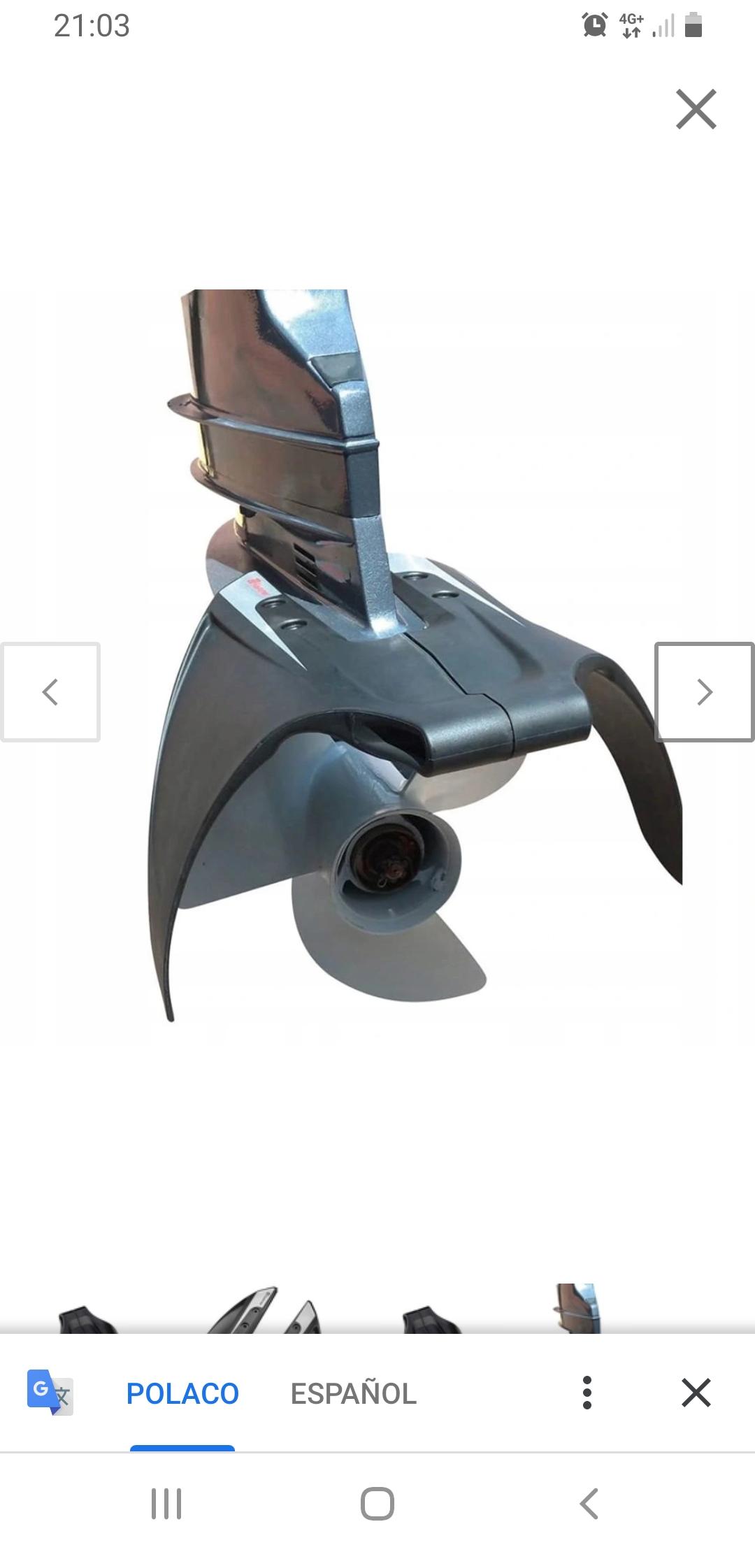

  1. Pues he montado las aletas y tambien subi el motor, aunque creo que quiere subir un puntito ha mejorado muchisimo. No probe a quitarle las aletas pero un dia que tenga tiempo lo probaré A todo esto, una cosa que me sigue haciendo es que hasta 4000 el barco va bien pero cuando le pido un poco más, me tiende a escorar hacia babor, es decir se me inclina hacia ese lado y tengo que bajar gas, el motor es un suzuki 115cv sin dirección
  2. Hola compre estas aletas estabilizadoras y queria saber si alguien las montó
