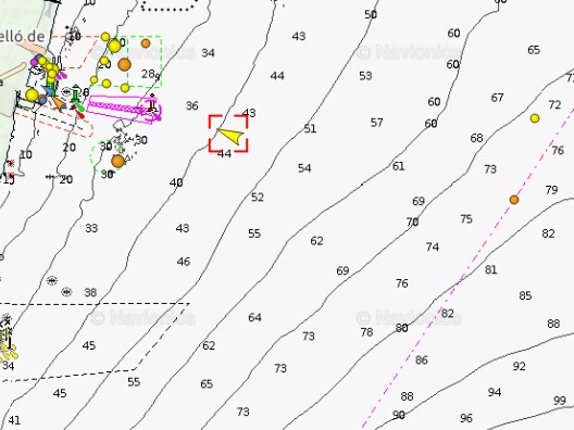

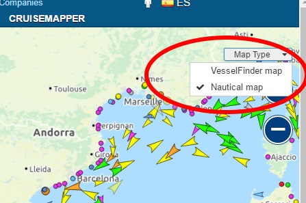

    1. Hay que poner el mapa en modo Nautical Map para poder ver las isobatas de profundidad, y saber en cuantos metros esta navegando o arrastrando el barco.
    como detectar arrastreros ilegales
    2. Se selecciona el barco segun el fondo que queramos investigar (normalmente menor a 50 metros para detectar a ilegales) y picando sobre el barco queda seleccionado.

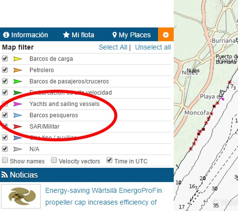

    3. Para encontrar rápidamente los barcos pesqueros nos fijaremos que están marcados con el color azul claro en la leyenda del mapa

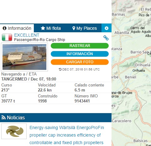

    4. Entonces te aparece la información del barco y picando sobre la opción track se ve la estela por donde ha navegado en las últimas horas de su registro de AIS:

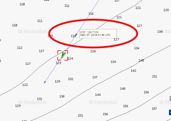

    5. Una vez se muestra el track azul del recorrido, picando sobre la flechita azul se desplega un cuadradito con la velocidad en nudos (kn), el rumbo y hora de la medición (UTC).
    En este ejemplo se trata de un carguero que va a 13,4 nudos y en plena travesía.

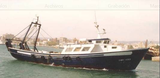

    6. Si el barco hiciese un recorrido a velocidad inferior a 4kn (4 nudos) durante mucho rato y arriba y abajo por la misma zona, suele ser un arrastre, y si tiene pinta como este (arco metálico en popa y 2 palas grandes para abrir la red y profundizarla), entonces depende del fondo donde esté arrastrando para saber si lo hace legalmente o no. Un arrastre tiene esta pinta:

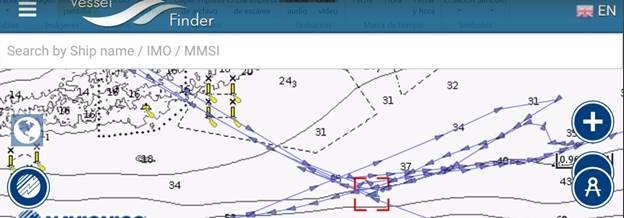

    7. El track tipico de un arrastre sería tal como este, y en este caso concreto lo hace en fondo ilegal porque está por debajo de los 50m :
