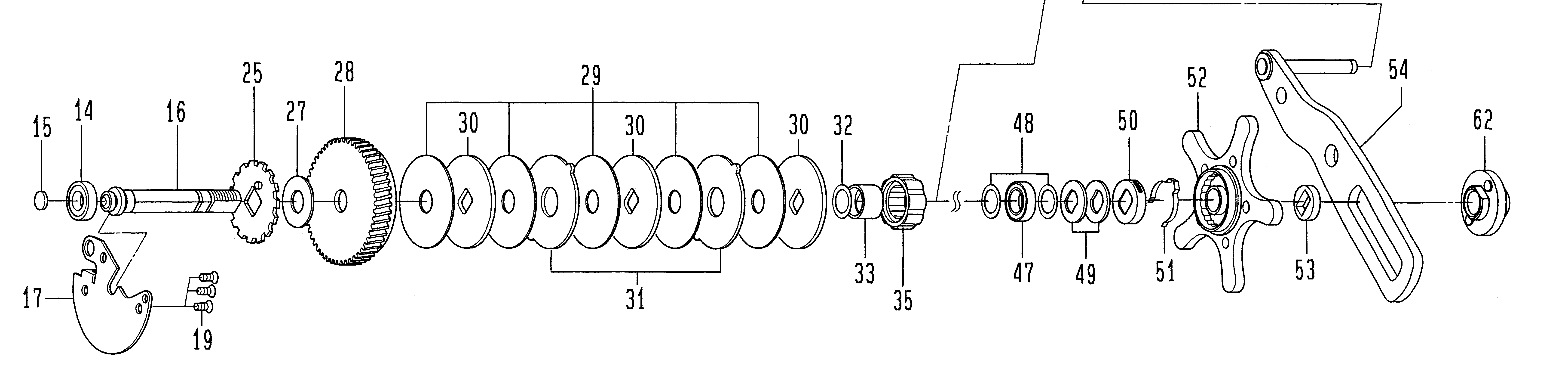

    Para entender mejor su funcionamiento, veamos primero en que consiste el freno de un carrete. En términos generales se trata de una serie de discos o arandelas pasadas a través de un eje roscado y terminado este en una tuerca (freno) que aprieta o afloja dichas arandelas. Por tanto al apretar la tuerca comprimimos dichas arandelas con lo que frenamos el giro del carrete.
    Para verlo más claro he seleccionado entre los esquemas facilitados por los fabricantes, los dos en que más fácilmente me ha parecido que se ve su funcionamiento.
    Veamos como se dispone el freno en un carrete de eje vertical.
    fig. 1
    En la fig. 1 vemos parte del desglose de piezas de un carrete convencional de eje vertical, el más común.
    En ella vemos el eje (14), fijo, que no tiene una sección cilíndrica como cabría esperar, sino que es casi rectangular.
    Sobre él pasan una serie de discos (5, 6 y 7), la bobina (8) y por último el freno o tuerca de freno (1).
    Hay otra serie de piezas que no vamos a analizar ya que no vienen al caso.
    Los discos (5) tienen un orificio rectangular lo que hace que queden fijos al eje y no giren cuando lo hace la bobina en la salida de línea.
    El disco (7) tiene un orificio circular lo que le deja libre del eje, además posee unos salientes que lo fijan a la bobina, girando con ella.
    Entre ambos y las parte fijas de la bobina quedan los discos (6) de orificio circular que quedan libres tanto de la bobina como del eje, son los llamados discos de fricción y su misión es suavizar el freno y evitar que los otros se tizien o bloqueen durante el giro dada su naturaleza metálica.
    Estos discos de fricción son de diversos materiales, según fabricantes y tipo de carrete. Resistentes a la abrasión e impregnados de sustancias que facilitan un freno suave y progresivo, su calidad y cantidad determina la calidad del freno. El deterioro o ausencia de estos discos de fricción provocarían una salida irregular de la línea, a tirones, un bloqueo repentino del carrete o incluso una perdida repentina de fuerza en el freno.
    Cuando apretamos la tuerca de freno (1) aumentamos la fricción entre los discos y reducimos la capacidad de giro de la bobina, o lo que es lo mismo aumentamos la fuerza que hay que hacer para salir el sedal.

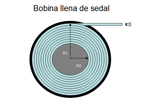

    bobina llena de sedal carrete de pesca
    fig. 3
    En la figura 3 tenemos representado el corte transversal de una bobina llena de sedal, siendo R1 el radio de la bobina llena y R2 el radio de la bobina vacía. La relación entre R1 y R2 es un valor comprendido entre 2 y 4 en la mayoría de los carretes del mercado, tomándose generalmente el valor 3. Es decir que comúnmente se toma R1/R2=3 y este número es el factor por el que hay que multiplicar la fuerza del freno para saber la resistencia que ha de tener nuestra línea.
    Nos preguntaremos ¿y todo esto porqué?
    Volvamos a ver la fig. 3 y hagamos doble clic sobre ella. Como dije anteriormente al explicar el funcionamiento del freno, la fuerza de este se mantiene constante para una posición dada, pero el pez cuando tira de nuestro sedal, actúa sobre el freno con un brazo de palanca igual a R1.
    Si por ejemplo nuestro carrete tiene una fuerza de freno de 2 kgs., el pez tiene que nadar arrastrando esa fuerza al principio, pero como vemos en la evolución de la fig. 3, R1 va disminuyendo conforme el sedal sale, por lo tanto el brazo de palanca es cada vez menor y el pez hará más esfuerzo para vencer la misma fuerza de freno.
    No es que el freno aumente sino que la palanca disminuye. Es como apretar una tuerca con una llave más larga o con una de brazo más corto, para la misma fuerza de apretado de la tuerca nos costará más esfuerzo con la llave de brazo más corto. En el ejemplo que ponía, al vaciar el carrete, el brazo de palanca (R1) se ha hecho tres veces menor por lo que el pez arrastrará 3x2=6 kgs. de fuerza para vencer los 2 del freno y esa es la resistencia que debe tener la línea si no queremos que rompa en una huida de nuestra presa.
    Algunos carretes, sobre todo los de curricán, permiten ajustar el máximo de fuerza del freno. En este caso deberemos ajustarlo a un tercio de la resistencia de la línea utilizada.
    Si queremos ser más precisos, con un calibre podemos medir el diámetro de la bobina vacía y una vez llena, así tendríamos la relación exacta de nuestro carrete y podemos saber con más precisión la resistencia máxima de la línea a utilizar. No olvidemos que mayor resistencia de línea solo nos sirve para tener menos metros en el carrete.
