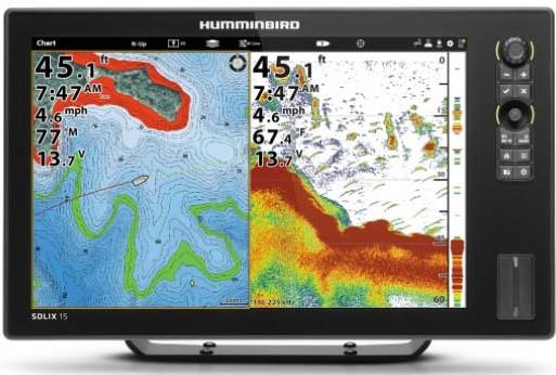

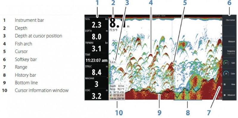

    En una pantalla a color se interpreta la densidad captada por las ondas, en forma de color y con distintas intensidades. En una pantalla monocromática, será interpretada en escalas de grises y en diferentes intensidades.

    Cómo identificar los bancos de peces con una sonda de pesca
    Descubrir donde hay bancos de peces es uno de los aspectos más esenciales de las funciones de las sondas nauticas, ya que es lo que todo pescador desea cuando se lanza al mar a pescar.
    Para que esta herramienta funcione con precisión, el pez y el barco deben estar en movimiento, para poder formar la representación.
    Las señales de los peces aparecen representadas por líneas horizontales.
