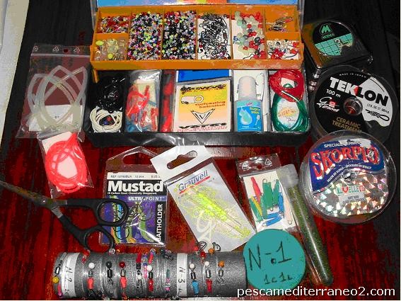

    MATERIAL que os hará falta para vuestros Bajos:
    -Hilo para la “madre o cuerpo” del bajo de línea; tendrá que ser de un 0,40 para pescar cerca hasta un 0,60 para pescar lejos, siempre con hilos de calidad, ya que si el hilo no es de calidad partiremos a la hora de lanzar,
    -Emerillón Barrilete
    -Perlas de doble eje o emerillones barrilete pequeños (aquí es donde irán nuestros anzuelos)
    -Perlas pequeñas o perlas de fricción, estas perlas siempre estarán rodeando a la de doble eje o al emerillón de la cameta y entre los topes.
    -Nudos tope o pequeños trozos de “scobydoo” que es lo que harán que nuestros anzuelos no deambulen a la madre de dios por todo el bajo de línea.
    -Grapa, irá al final de todo nuestro bajo y será lo que coja nuestro plomo, que podrá ser de varilla o de cualquier tipo de plomo “terminal”.
    -Cianocrilato (Superglue) a poder ser de pincel.
    -Metro, para poder medir la distancia entre cametas y darle la largura deseada a nuestro Bajo de línea
    -Microperlas, para hacer de tope en la cameta, solo cuando utilicemos perlas de doble eje, ya que para lo emerillones no nos hacen falta.
    Aquí os pongo una foto de una cajita donde tenemos todo lo que nos hará falta:

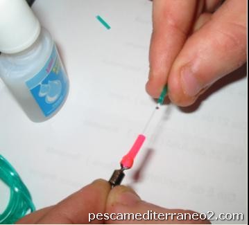

    2º PASO:

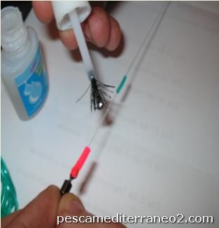

    Cogemos un trocito de “scobydoo” (en las tiendas de Chucherias lo venden), y con una gota de cianocrilato que ponemos con mucho cuidado en la línea, lo pasamos hasta que quede fijado, dejamos unos 10 segundo para que seque, ya estará bien fijado. Se puede hacer con nudos topes de hilo, mucha gente se niega a poner cianocrilato en la línea porque la quema, tienen razón, pero yo llevo utilizando este sistema más de 3 años y nunca he tenido ningún problema.
    Sobretodo no pongáis mucha cantidad de cianocrilato y entrar el tubito muy despacio, veréis como él solo “coge” el pegamento y se queda fijado sin quedar restos de pegamento por todas partes.

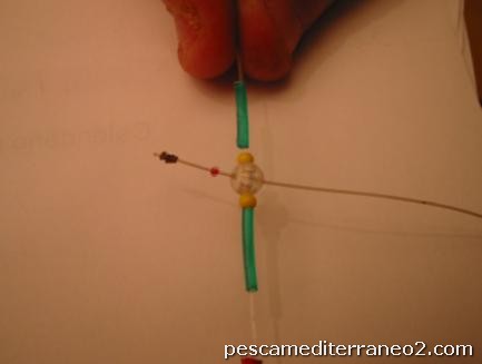

    3º PASO:

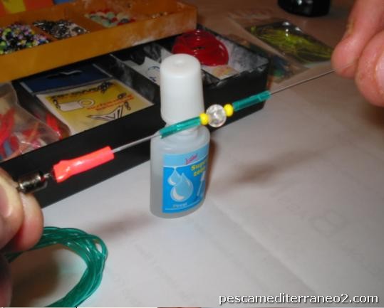

    Una vez tengamos fijado el tope, pasaremos por la línea por este orden:
    -perla pequeña o de fricción.
    -perla de doble eje o emerillón pequeño.
    -otro tubito para que nos haga de tope (que sea del mismo tamaño que el otro).
    Cuando lo tengamos todo agrupado, fijamos con el mismo sistema dejando todo el conjunto de perlas junto, pero con el suficiente espacio para que las perlas puedan girar, si las dejamos pegadas no girarán y la cameta se enredará.

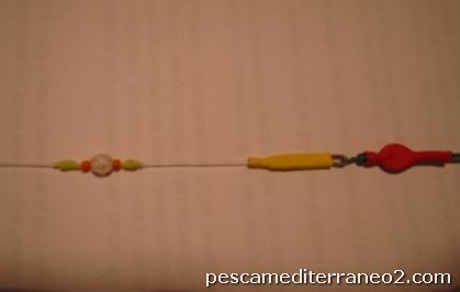

    Una vez ya tenemos nuestro primer conjunto, hacemos el segundo y el tercero, dependiendo si queremos que nuestro bajo tenga 1, 2 o 3 anzuelos, las distancias entre conjunto y conjunto (anzuelo y anzuelo), dependerá del tipo de pesca que queramos hacer, mas adelante os pondré dibujos de diferentes tipos de bajos de línea con sus medidas y distancias entre anzuelo y anzuelo.
    Una vez tengamos nuestros conjuntos de perlas ya en su sitio y fijados, anudaremos la grapa al final de nuestro bajo.

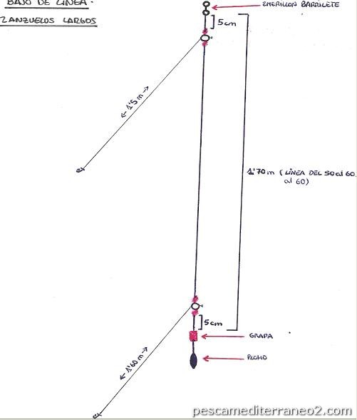

    BAJO DE 2 ANZUELOS LARGOS
    Este es uno de mis preferidos, ya que se pueden tentar a varias especies, dependerá de la largura que le demos a la cametas, este bajo a mi me ha ido bien para: mabra, roncadores, llisas e incluso para lubinas.
    Con este tipo de bajo conseguimos: si hacemos la cameta de arriba corta este anzuelo quedará a medias aguas, mientras que el que va pegado al plomo quedará posado en la arena para peces que rebusquen en ella.
    Con este bajo suelo colocar diferentes cebos en cada anzuelo, siempre el más voluminoso en el anzuelo de abajo.

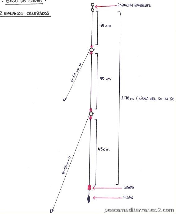

    BAJO DE 2 ANZUELOS CORTOS O CENTRADOS
    Este bajo me gusta en la época de mabra y de besugo y demás pescado que va en grandes bancos, roncador, etc.
    Eso sí, tendrá que ser pescado que no sea desconfiado ya que las cametas serán cortas.
    Este tipo de bajo me gusta cebarlo con el mismo cebo los dos anzuelos, ya que si entra banco todos van comiendo lo que se encuentran y el mejor cebo para el pescado descrito es la lombriz de arena o catalana.

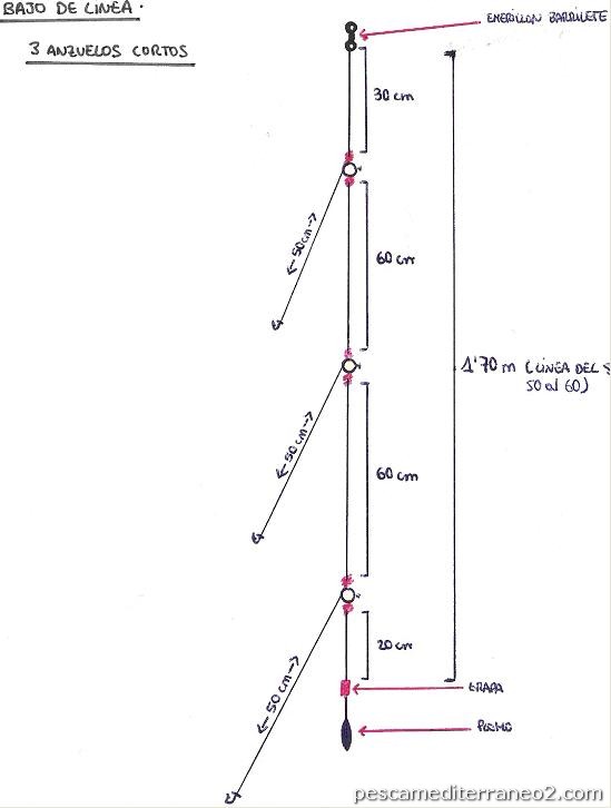

    BAJO DE 3 ANZUELOS CORTOS
    Si el de antes era para pescar pescado que nada en banco este ya es la “repera”, especial para el besugo, este bajo si que lo veo mas indicado para la pesca de competición, ya que lo que se busca es sacar el máximo pescado en el menor tiempo posible.
    El mismo cebo en los 3 anzuelos, igualmente no es un bajo que me guste, pero ahí esta.

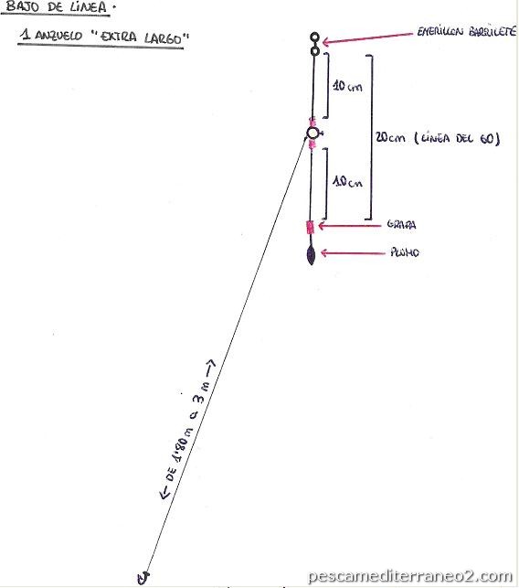

    BAJO DE 1 ANZUELO EXTRA-LARGO
    Para tentar especies desconfiadas como la dorada y la lubina, en este no hace falta que sea de 1,70m ya que solo irá una cameta, con que lo hagamos de 20cm a 50cm hay suficiente, para montar cametas de 2m, 3m.
    En este si que veo una obligación hacer la línea madre del 0,60 ya que si buscamos tantear la dorada muchas veces tendremos que forzar a tope en lance, y nos hará falta un hilo que aguante.
    Bajos de línea surfcasting

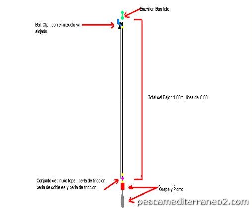

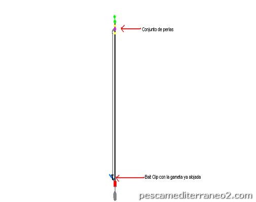

    BAJOS CON BAIT-CLIP
    Son 2 clásicos del Bait clip. El primero es con el "ganchito" (bait clip) arriba, para mí es el que más me gusta, aunque haya gente que diga que el otro al ir el cebo al lado del plomo no sufre tanto. Tienen razón pero este me gusta mas.
    El segundo es igual, sólo que el Bait Clip va abajo, la cameta saldra de arriba (pegada al emerillon que coje la linea madre). Hay gente a la que le gusta más este sístema porque el plomo durante el vuelo protege más el cebo.

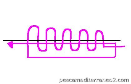

    Aquí está como debeis hacer el nudo tope en el bajo si en lugar de poner scobydoos con cianocrilato quereis poner nudos. Eso sí , con este nudo si no lo fijais tambien con cianocrilato, pieza de 400 gr. para arriba que sea un pelín luchadora os hará correr todo el nudo por la linea, ya que si se clava en el de arriba no aguantará y se descolgara . Es otra opción ...
