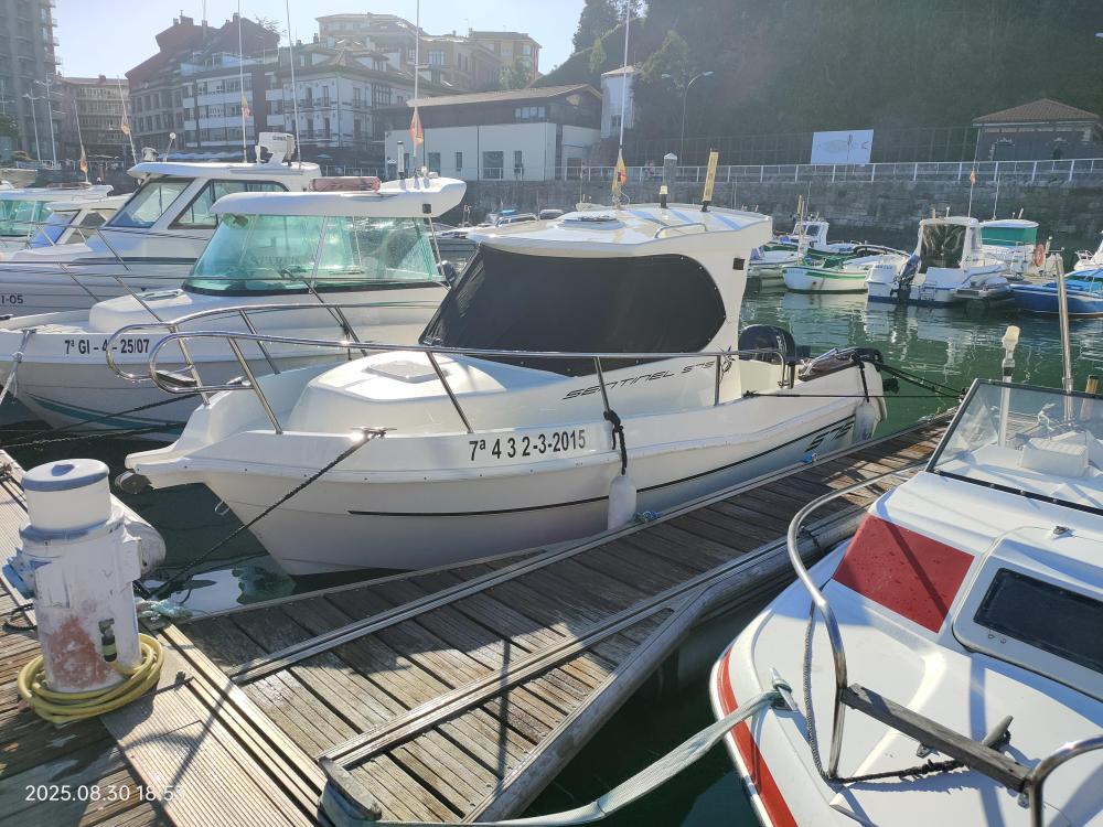

Buenos días. Cosas de la vida, después de varios intentos fallidos ha caído en mis manos una Sentinel 575 del 2015, con un Suzuki de 70 y un Mercury de 6. Realmente es 5,4 de eslora, ignoro porqué le pusieron ese nombre, de lo que he visto no tiene ni pizca de óxido, los acabados son correctos, la mía tiene zonas muy bastas porque el primer armador pidió eliminar la separación cabina-patronera y las zonas donde falta el paño de cierre tienen un acabado muy basto, el resto igual de bien o mal que las otras lanchas que he visto. Sobre la navegación no puedo opinar porque solo hemos hecho el trayecto Gijón-Candás y con mala mar, ola de 2 metros y viento, tuvimos que navegar las olas porque se hacía imposible planear en esas condiciones. Estabilidad en parado muy mala en comparación con mi anterior Guy Couach 660, que era un barcazo de la hostia y no se inmutaba con los cambios de banda, pero claro, esta tiene 2,3 de manga y fueraborda, no se pueden pedir milagros, imagino que será igual que las demás de su medida. Yo desde luego estoy enamorado de ella, porque además para su eslora es preciosa.

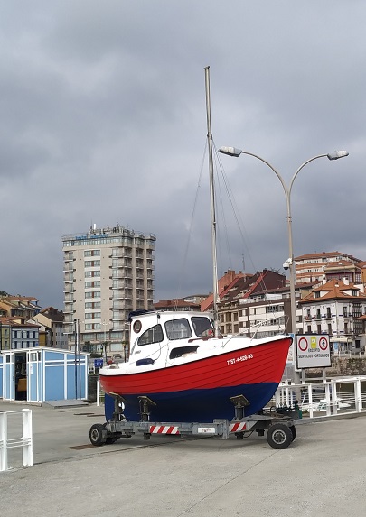

Ostras Manel, que fino anduviste con la cámara ese día, efectivamente vino de Santander, llegó a lomos de ese remolque. Se que los cascos de desplazamiento no van a correr aunque les metas 500hp, pero si soy capaz de mantener esos 6 nudos a un régimen conservador de 2000-2200 rpm, me doy por satisfecho, dejo las otras 1000 para cuando el casco y la hélice estén muy cargados o el mar y el viento se opongan a su avance. Ahora mismo siento como si estuviese tirando el gasoil, a 1500 rpm mi motor ya da la potencia máxima que era capaz de entregar el original... Agradecido por vuestros comentarios -
Buenos días a todos. Mi barco es una Taylor 60, motovelero con casco tipo Llaut pero con una quilla corrida sobredimensionada, tiene 6 metros de eslora, 2,35 de manga y 0,7 de calado, desplazará unos 1500 kgs y actualmente monta un motor Volvo Penta 2003 de 28 hp y una hélice de 14x9. El barco navega muy lento, cuando lo eché al agua alcanzaba con la mar como un plato 4 nudos a algo mas de 2000 rpms, ahora que la hélice tiene melenas a esas rpms va a 3-3,5 nudos y como haya algo de mar tienes que subir hasta 2500 rpms para mantener un crucero de 3,5-4 nudos, francamente escaso y que no da sensación de control ni seguridad frente al mar. El barco de origen montaba un Volvo Mb2 de 11 hp y al sustituirlo por el actual de 28 no se cambió la hélice, por lo que creo que esta no va acorde con el motor (ni con el barco, la verdad) que la mueve sin ninguna dificultad pero sin traducirlo en aplomo o velocidad, por lo que mi intención es sustituirla por una de mayor tamaño. Como esto de las hélices es un mundo complicado en extremo, he utilizado varios programas simuladores para calcular el tamaño ideal y los resultados han sido de lo mas dispares, desde 15x11 a 17x14, de locos. Finalmente he hecho varios calculos utilizando el programa Vicprop que me dice que la velocidad de casco es 5,7 nudos, para lo que necesita una potencia mínima de 7,2 hp. Para alcanzar los 7 nudos necesitaría 12 hp y para 8 nudos 18 hp. Con 28 hp me da una velocidad máxima de 9,2 nudos. Metiendo en el calculador los datos de la ficha del motor, 28 hp y 3200 rpms, para una velocidad maxima de 8 nudos (aunque por defecto le asigna los 9,2 de máxima que daría por motorización) me recomienda una hélice de 16,4x12,4 pulgadas. Como mi motor ya tiene mas de 20 años, hay que descontar los caballos que se han quedado por el camino, así que hice el calculo para obtener 8 nudos con 23hp y 3200 rpms, para ser conservador. Según el calculador con esos datos la velocidad máxima por motor y casco sería de 8,5 nudos y la hélice recomendada sería de 15,6x11,7 pulgadas. Tras unos meses de búsqueda en el mercado de ocasión, he conseguido a través de un cofrade de otro foro náutico una hélice de medida 15x13 que se adapta a mi inversora al ser levógira por lo que la he comprado y estoy a esperas de cambiarla en mi próxima varada. ¿Como veis esta hélice para mi barco? mi intención era poder conseguir la velocidad de casco a 2000-2200 rpms, no se si será posible. Os adjunto la foto del barco, que ya he colgado en otro post, para que os hagais una idea de lo que tiene que mover:
