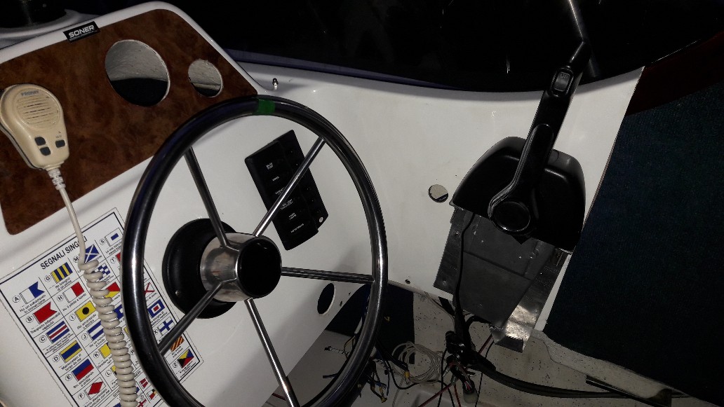

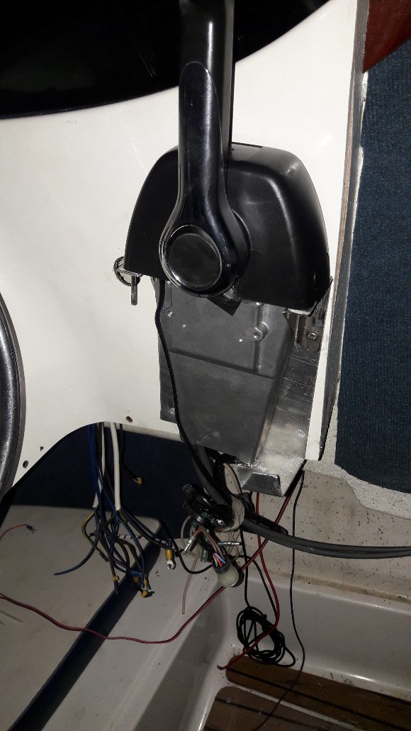

  5. de artista poco simplemente me busco la vida para no pagar los 400€ que me pedían en la náutica por el morse empotrado lateralmente . los reloges creo que van a esperar , ya que he visto que hay unas planchas de carbono que quedan muy bonitas a la vista por poco dinero .
  6. Muchas gracias a todos!, Hoy me lie haciendo el Brico para el mando Morse, con una chapa de inoxidable , ahora tengo pensado hacer una carcasa con fibra , mañana espero montar los relojes etc .

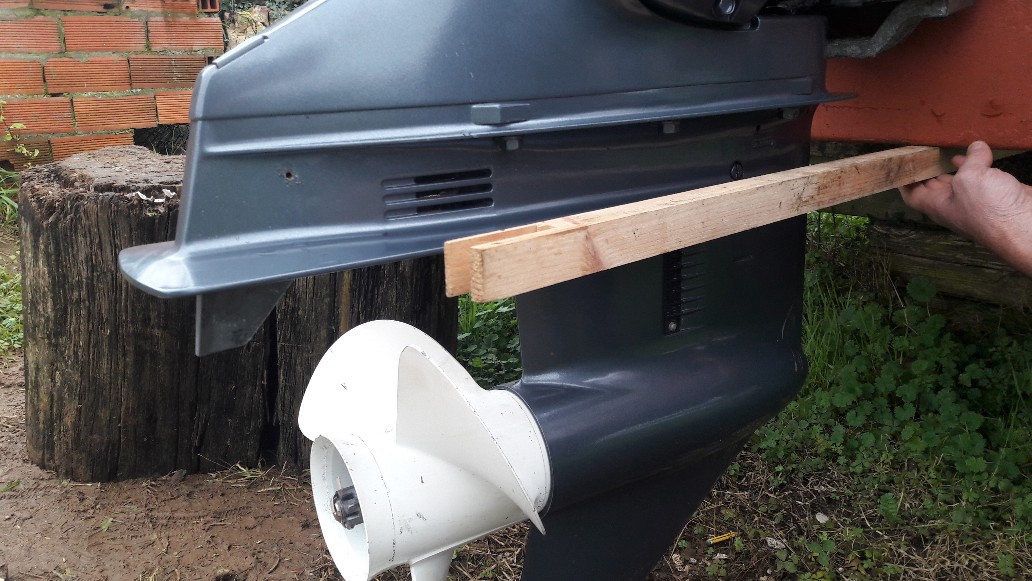

  7. Bueno chicos está tarde lo estuve mirando con un listón de madera y el resultado es que con el power trim lo más bajo posible queda un pelín por debajo Ahora tengo lío con el Morse ya que el anterior iba empotrado en un lateral y este va empotrado en superficie plana... en fin , me quedan unos cuantos brícos

  9. la verdad es que es un punto delicado , no me gustaría tener que hacer nuevos taladros al casco...mañana lo mido y os digo
  10. muchas gracias picaro , en mi caso queda justo a la altua del casco , mañana mido exactamente que medida queda entre el casco y la aleta.

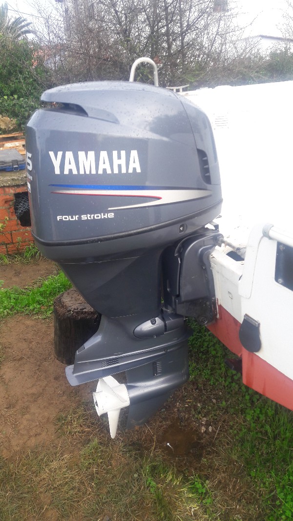

  11. buenas a todos , ante todo feliz año nuevo , veréis acabo de adquirir un motor fueraborda Yamaha 115 , la instalación en principio la voy a realizar yo ya que tengo bastante idea de mecánica y por mi profesión de electricista , pero me han surgido varias dudas, hoy he instalado el motor en el espejo de popa y tengo dudas en cuanto a la altura del motor respecto de la quilla del barco en este caso plana , tengo entendido que tiene que quedar la especie de flap por llamarlo de alguna forma que tiene el fb un pelin por debajo de la quilla el caso es que me queda prácticamente a la misma altura del casco por lo que me da miedo que Cavite las palas de la hélice o todavía peor que no refrigere bien
