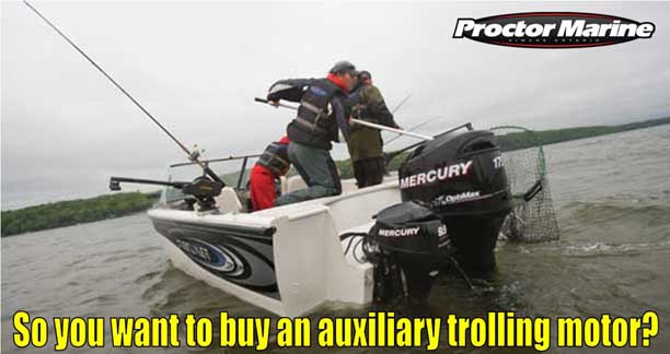

  6. Vale , entendi mal tu pregunta , porque pensaba que preguntabas a que distancia tenia que estar un motor de otor , la altura , pues como el motor auxiliar no llega planear el barco , pues con que se sumerja en el agua , basta , a ver si con esta foto te guias mas , un saludo
