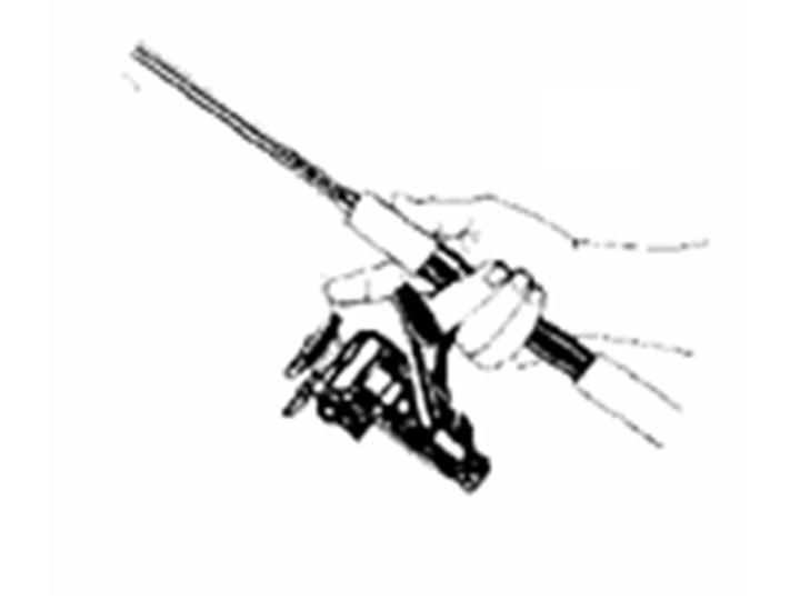

    QUITAR PIKUT
    lance spinning
    1/ tomar la caña con la mano diestra, quitar el pickup y asegurarse de que el rodillo (guía hilos) quede por debajo de la caña a la altura del dedo índice, y coger la línea con el mismo.
    Imaginamos un reloj en nuestra vertical
    2/ asegurarse de que el señuelo cuelga de la puntera de la caña unos 20 o 30 cm.
    lance spinning
    3/ Llevar la mano que sujeta la caña hasta la altura del hombro, la posición de la caña estaría más o menos a la 1.
    4/ Con un movimiento enérgico lance el brazo hacia delante hasta que el brazo quede paralelo al suelo, pero antes, a las 11  liberar la línea que tenemos sujeta con el dedo.
    lance spinninglance spinning
    5/ Una vez ya el señuelo esté en el agua, en el lugar elegido, bajamos ligeramente la caña y sujetamos la línea con el dedo para evitar que siga saliendo línea.
    lance spinning
    lance spinning
    6/ Colocamos el pickup en su posición normal, tensamos la línea con unas vueltas de la manivela.
    7/ Empezamos a recoger en acción de pesca intentando de dar vida a nuestro señuelo.
      Con tiempo y un poco de paciencia, en nuestras salidas de pesca practicando el spinning, iremos perfeccionando nuestra técnica, y nos cargaremos de paciencia, obstinación y gran constancia para la búsqueda de nuestro objetivo.
