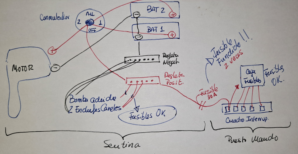

  1. Si...hoy voy a revisar el cable, aunque lo puse no hace ni un año, pero yo también me decanto por el tema de la humedad...en la sentina entra agua sobre todo cuando coloco el barco en la marca y me mantengo en la merca con la marcha atrás...si hay algo de ola entra un poco de agua en la bañera y se cuela en la sentina...la saco con la bomba, pero queda siempre un fondo que no lo saca la bomba y con los meneos del barco puede mojar algo las regletas...pero voy a repasar todas las conexiones y ponerles algo de grasa o vaselina... Gracias por tus comentarios Saludos

  3. Hola se me ha fundido un fusible de 30A dos veces en alta mar y me acojoné y volví a tierra. Es el fusible que va en el cable positivo que va desde la regleta de positivos de la sentina al cuadro de interruptores., al primer interruptor, que lo tengo como interruptor "central". Después de la salida de ese interruptor central va a un cuadro de fusibles y de ese cuadro reparto a los otros 4 interruptores y a otros aparatos, luces, limpiaparabrisas...etc. La cosa es que la bomba de achique y los enchufes de los carretes que salen de la regleta de la sentina y que tienen sus propios fusibles no dejaron de funcionar, pero el cable positivo que sale de esa misma regleta al puesto de mando (bastante grueso 4mm), que tenía un fusible de 30A es el que se chuscó, y como de ese cable se reparte a todo los demás aparatos, pues me quedé sin nada (sonda, GPS, Radios, ...). Otra cosa, ninguno de los otros fusibles (tendré al menos 10 para cada elemento) se chuscó... Después de revisarlo todo, le puse un fusible de 20A y ahora está todo ok y no parece que haya un cortocircuito permanente...voy a comprobar todas las conexiones otra vez PREGUNTA ¿Puede ser que algo de humedad en la sentina (allí entra algo de agua que no sale toda con la bomba) haya hecho un cortocircuito momentáneo? ¿Porque sólo se fundió ese fusible y no los de la bomba de achique o los de los carretes eléctricos (que son menores a 30A)? (uno siempre molestando cuando tiene dudas o problemas Gracias)

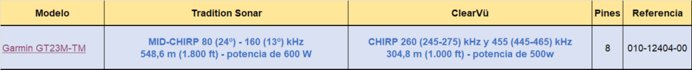

  6. Y para que sonda es...yo tengo el GT-23M ques Chirp Medio 80-160 kHz y tiene además sonda ClearVu 260-455 kHz y va muy bien Hay Popa y Pasa cascos (Link - Garmin GT23M-TM | Garmin)
