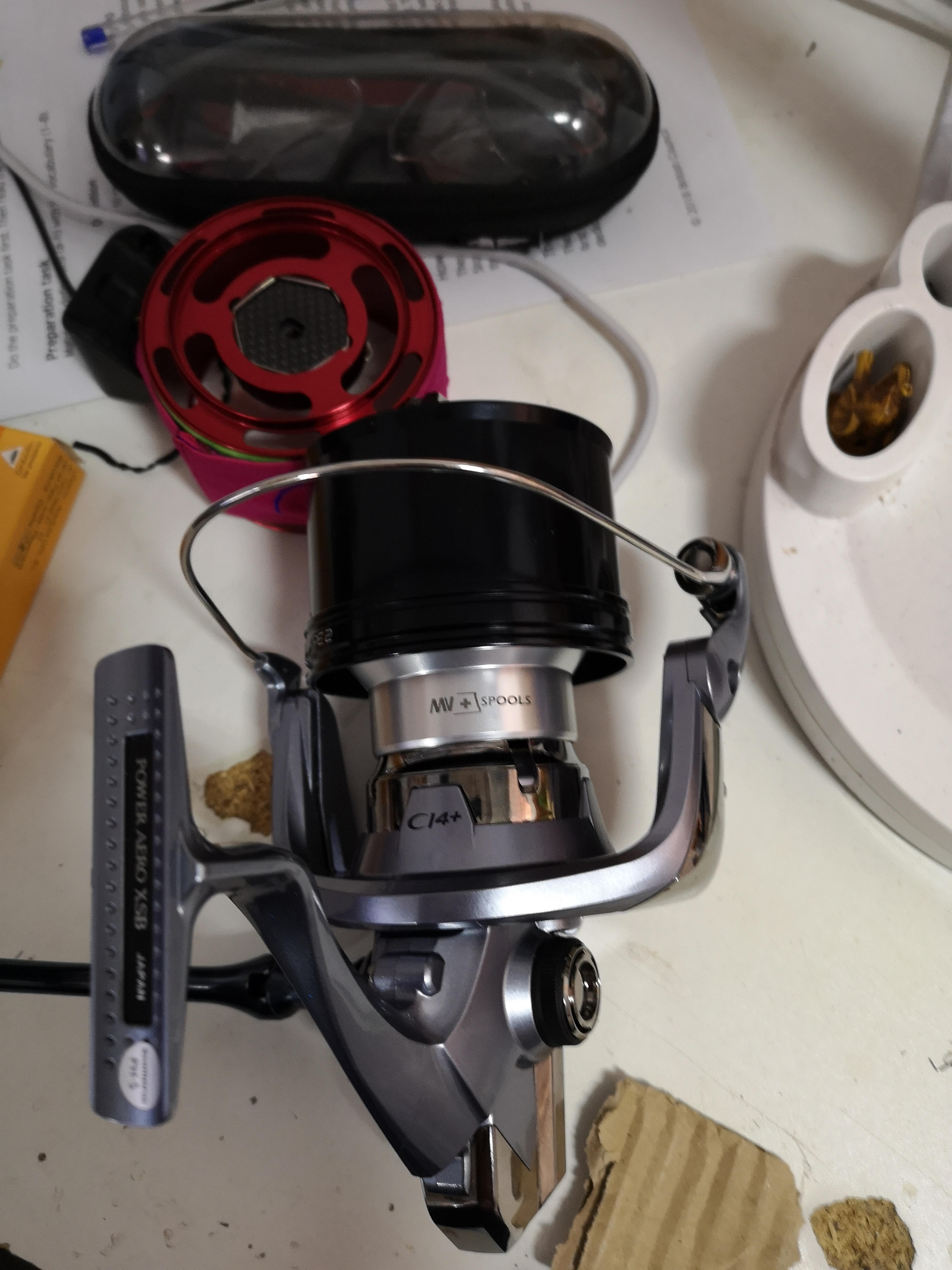

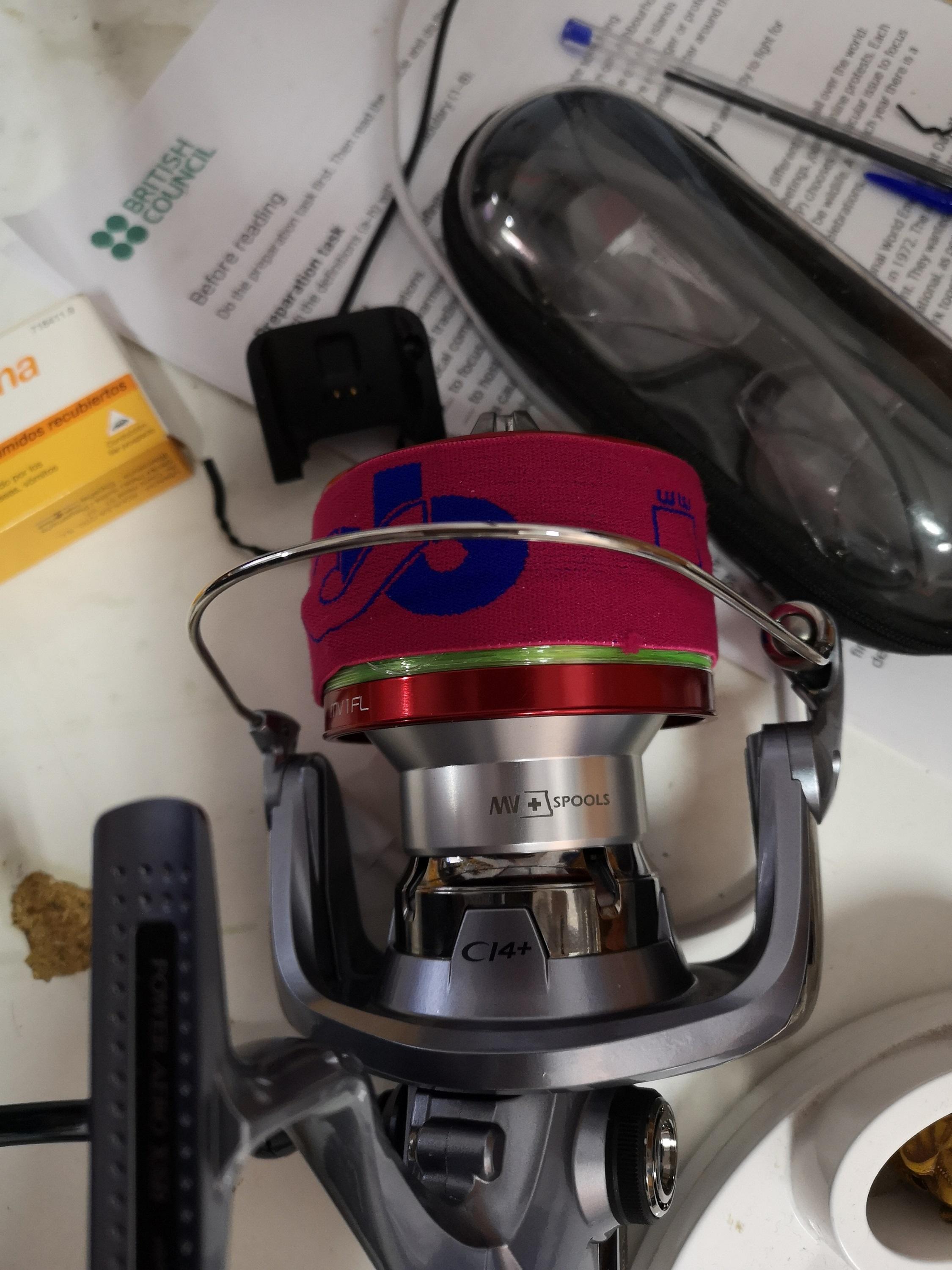

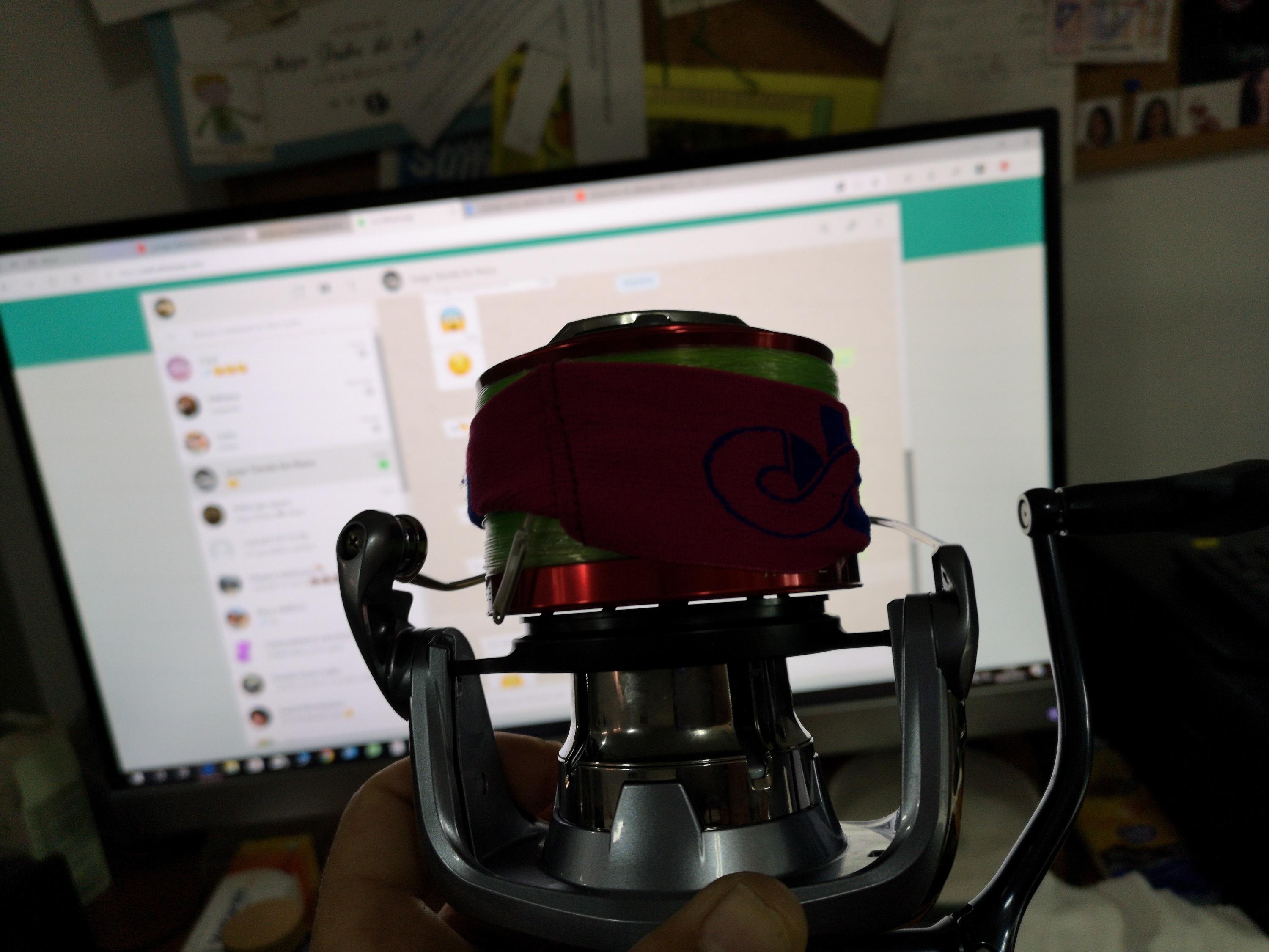

Bueno, pues lo prometido es deuda, y así de paso evitar a la peña que tenga que pasar la odisea que he pasado yo, y de gastar mas dinerito del que realmente puede hacer falta, os hago unas fotillos y os comento el tema de las bobinas que valen para el power aero 14000, y a muchos otros. Era mi deseo poder usarlo con bobinas originales y de las no originales, pues bien, con las bobinas que valen para multitud de carretes MV1FL, ya os digo va muy bien si tenéis cuidado de que no se cuele el pelo entre la bobina y el eje, ya sea sin araña como con la araña orignial. Foto se observa separación de labio inferior de bobina con araña. Esto no sucede con la bobina MV18 AL, que tiene un labio inferior mas largo, y en todo lo demás es igual a la otra, con algo mas de peso, pero no mucho 73 grms. Con las arañas MV spools, ni que decir tiene que valen las dos, pero no las originales. Esta casa tiene otra araña para bobinas originales, pero su diseño cilíndrico no me termina de convencer que no consiga subir el hilo hasta el eje. -
Bobinas Shimano Bull EYE

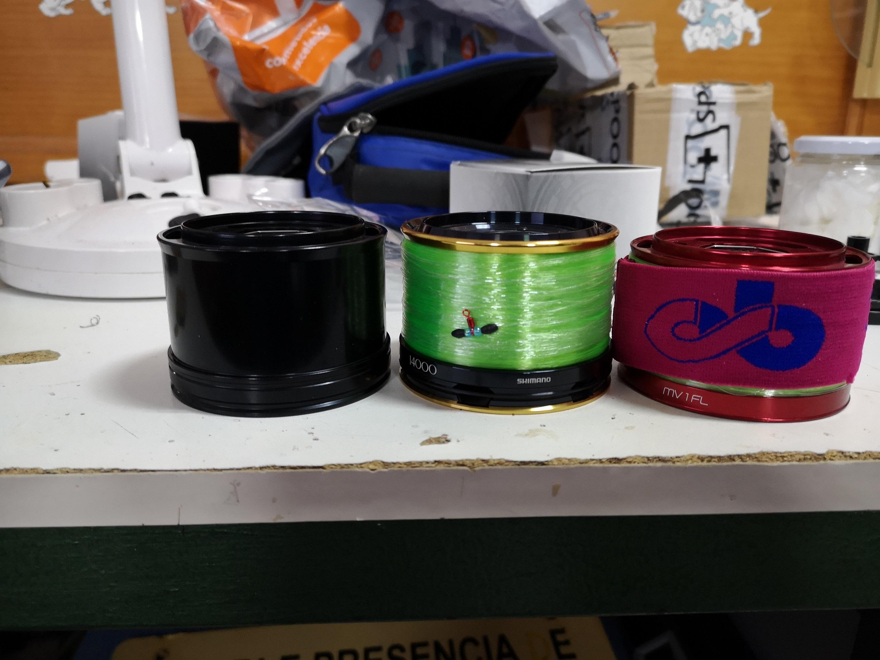

VEJINO ha respondido a GranBlanco en un tema en el foro de Carretes para surfcasting
bobina original. Es hasta el filo dorado de abajo, se nota bastante la diferencia de altura de la bobina. -

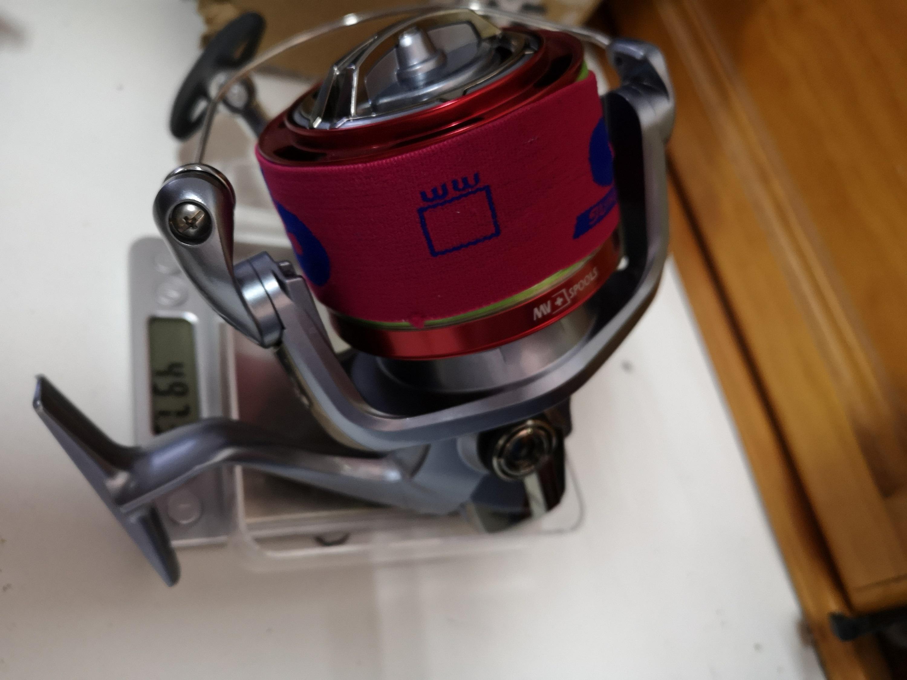

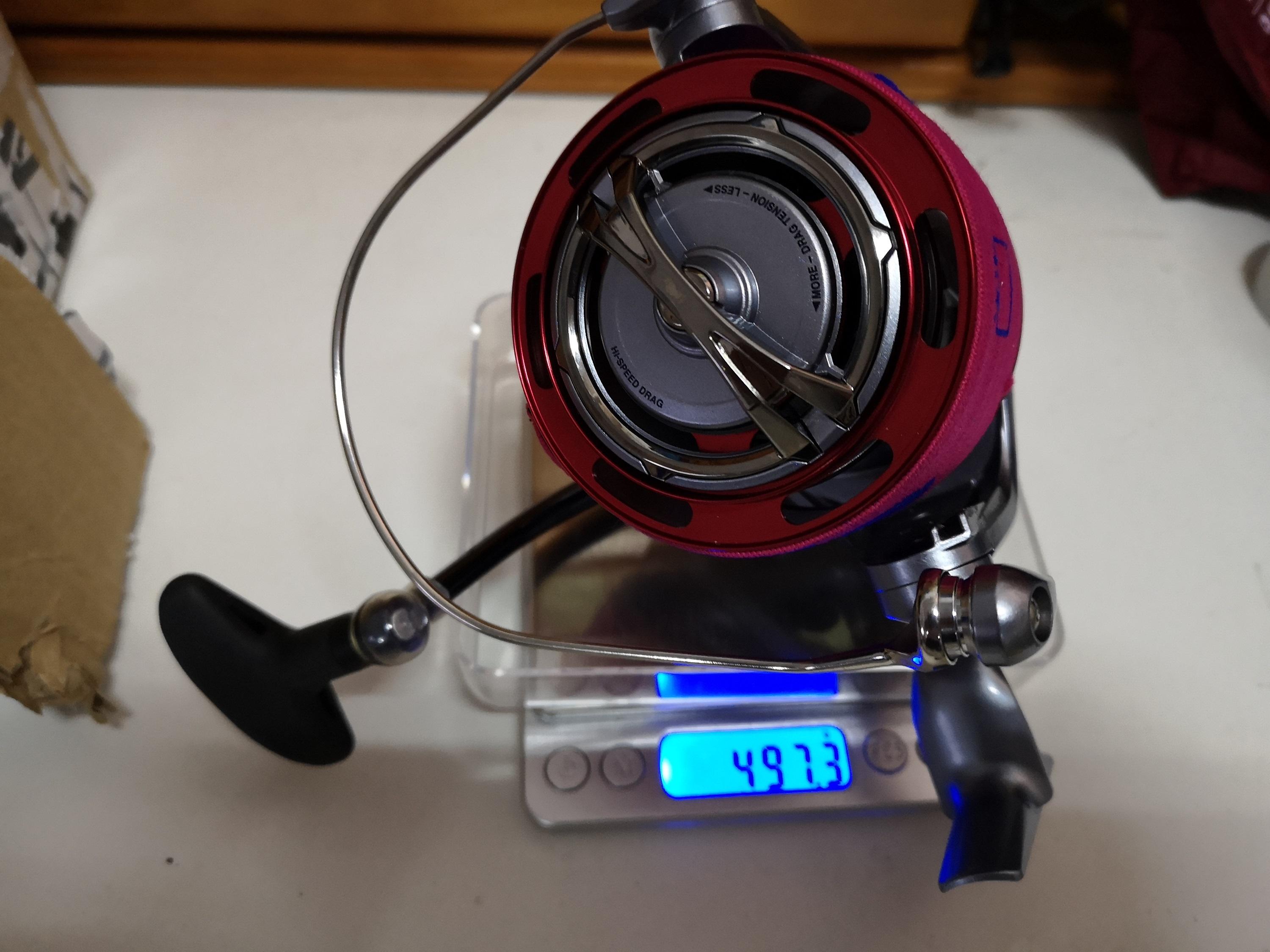

Ya, el POWER aero se queda con la bobina MV1FL cargada de hilo, puente etc en 480 gramos, y con las originales de 14000, con los reductores de capacidad de 3500, a los que hay que meterle aún relleno si los quieres cargar bien con 0.16, y no tener que meterle mas de 400 mts, 560 grms, la diferencia es notable, si les quito las arañas réstale otros gramillos, pero es que con esta bobina en el punto mas alto, se ve incluso el eje por debajo de ella mirando de frente el carrete. Me parece demasiado corta. Sin embargo si miras en la web, hay otra bobina de aluminio, las MV18AL, que se parece mucho a la original y pone en la web que les vale a los mismos carretes que la MV1FL. Si es así, no entiendo que cuando les dije que quería una bobina que me sirviera con la araña original y tapón original. Cuanto te costaron los casquillos de araña esos, si no es mucho pedir. -
