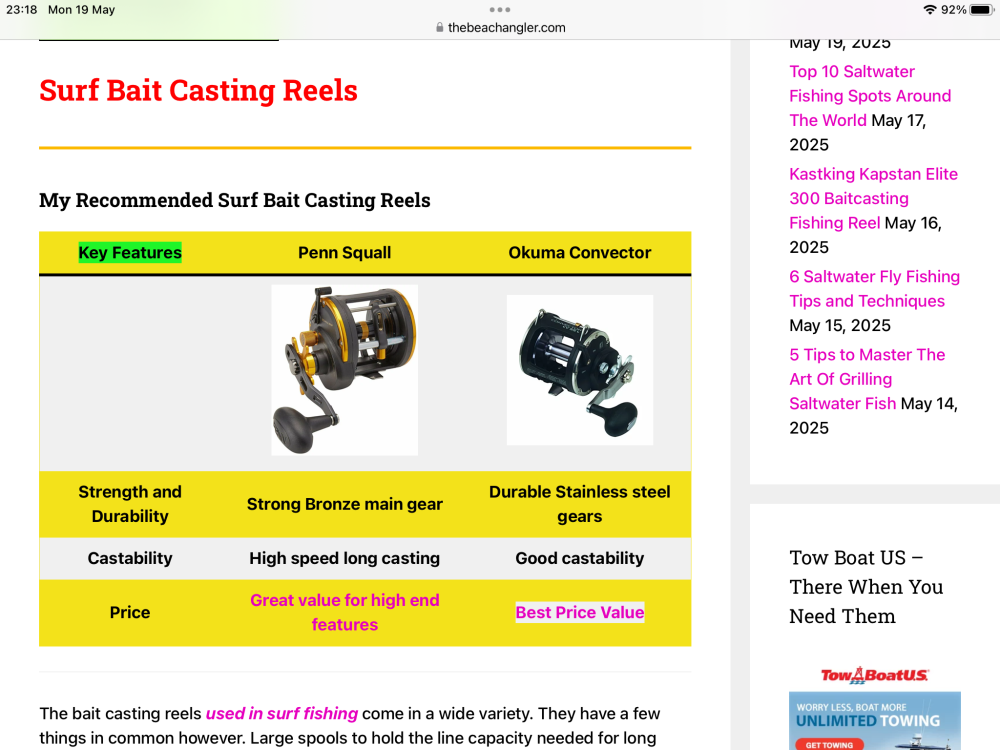

Los reel tipos huevito sirven para surfcastin
tuna808 ha respondido a matias6556 en un tema en el foro de Carretes para surfcasting
Hay carrete tipo huevo como to dice que si valen para surcastin,pero con ese no vas a lansar muy lejos, y como dice picaro es mas para pescar de embarcación. y el precio es ridículo mas de $2000 dolares!!!!!! El penn squal baratos y perfecto para surcastin -
