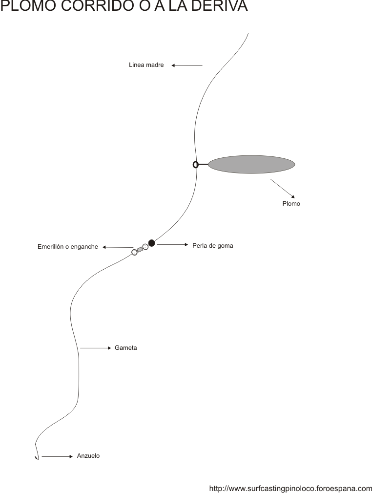

puedes poner tipo plomo corrido (para dorada y peces que le cueste mas comer y no quieran notar la tension en el hilo) que seria un montaje así (1º foto) donde la linea madre seria la cola de rata

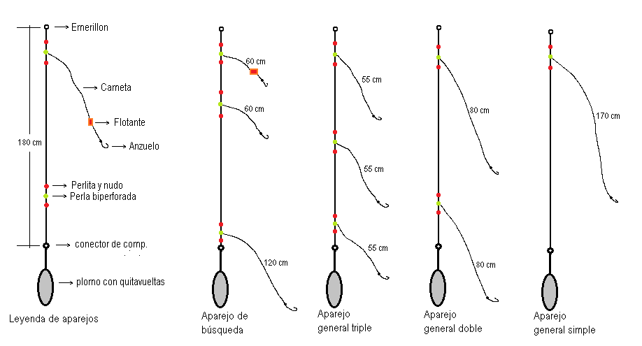

o puedes hacer bajos de linea de 1.70 a 2.00 metros del 0.50 o 0.60 que lo conectas a la cola de rata  con una grapa y al final de el bajo de linea iría el plomo(2ºfoto)

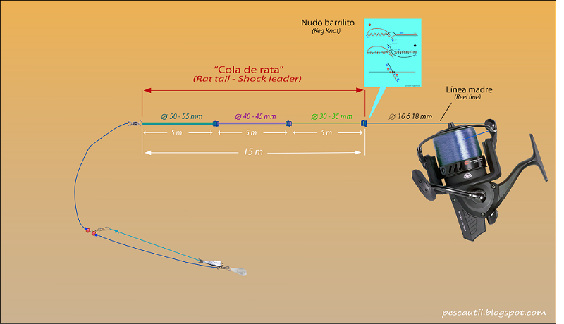

el montaje iria  así(primera foto),la cola de rata la puedes comprar que empieze en un 0.16 o 0.14 y termina en un 0.57 y ahí le pones una grapa y le conectas el bajo de linea y si es plomo corrido en la misma cola de rata metes un plomo con termoretractil y una bolita de silicona para que protegía el nudo y un emerillon y hay ya pones la gameta
la foto que te he puesto es una cola de rata casera  de 15 metros con 3 tramos de cada uno 5 metros con diferentes diametros
las colas de rata en tienda ya vienen conicas sin nudos
en mi caso en vez de cola de rata uso directamente un hilo de 15 metros del 0.50
saludos

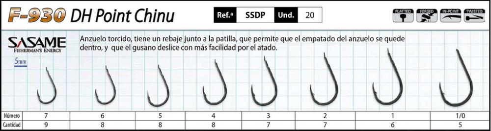

y de los anzuelos no se decirte los números exacto pero el 8 y el 10 son pequeños, un 12  equivale a un 2 mas o menos pero este ultimo me lo dijeron. todavía le queda una semanilla para que me llegue el del numero 12 jaja
si quieres esperarte y cuando me llegue el 12 te puedo medir con un calibrador los milímetros del 12 del 10 y del 8 que son los que tengo y lo comparas con alguna tabla como esta(foto)

pd: los anzuelos del 12 me acaban de llegar en estos días los mido y los cuelgo aquí
