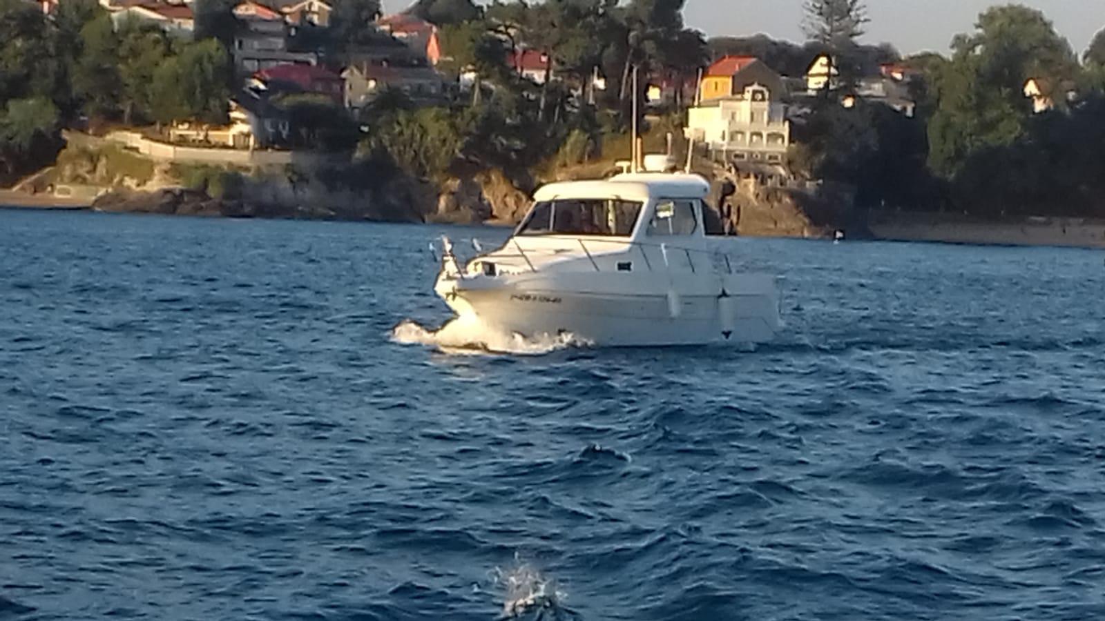

    Duda compra Embarcacion
    Se ve muy chulo y parece bien cuidado. Y mola mucho el retrovisor, jejejeje
