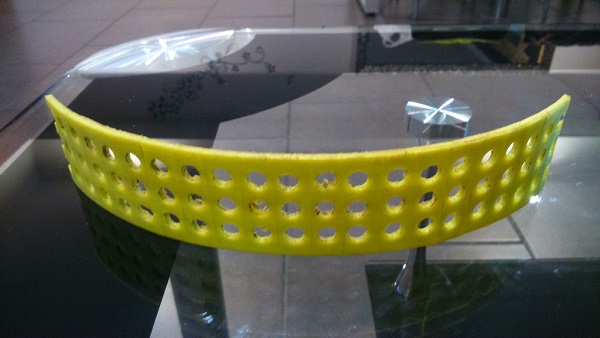

Hola compañero te he encontrado estos recambios ponte en contacto con las tiendas que serán quienes mejor te asesoraran si son compatibles con tus carretes para relleno de bobinas yo preparo unos casquillos con tiras de plástico de 3 o 4mm y las perforo para alijerar y mevan de lujo te dejo una foto para que te hagas una idea espero haberte servido de ayuda ya me contaras suerte ,

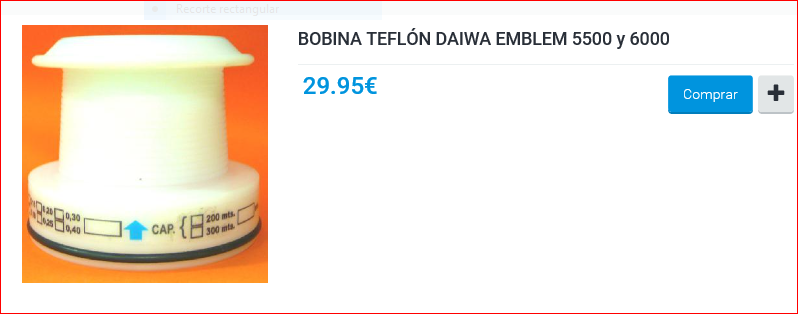

bibinas emblem en bazar las palmeras
http://www.bazarlaspalmeras.com/s_2_102_248/bobinas-originales-shimano-daiwa-teflon-cinnetic-yuki

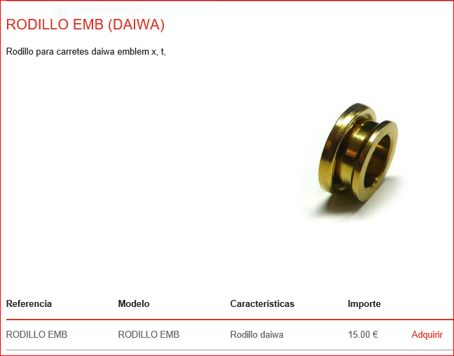

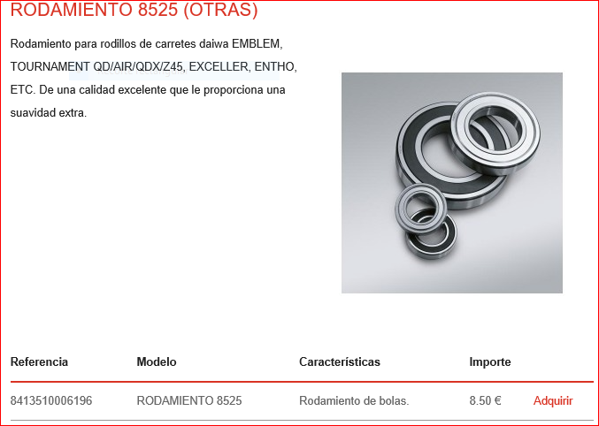

rodamientos extras daiwa enblem en leader pesca
guiahilos daiwa enblem en leader pesca
http://www.leaderpesca.com/tienda/familia/157/REPUESTOS

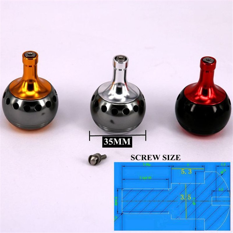

pomos de combate aliexpress hay dos tallas te iran bien lo pequeños de 38mm aportan bastante suavidad pues van con dos rodrmientos y son muy comodos
https://es.aliexpress.com/item/Aluminium-balance-handle-2-ball-bearing-saltwater-for-abu-garcia-daiwa-45MM-aluminium-knob-bait-casting/32705656382.html?spm=2114.13010608.0.0.wojcPv&detailNewVersion=&categoryId=100005542

Bueno ya los he terminado de un rodamiento los he dejado en 6 puesto que los carretitos están echos en Japón de los de antes todas las piezas cuando lo desmonte me lleve una grata sorpresa, como esperaba estan nuevas limpiar y engrasar....la pena es que sólo tenían un rodamiento pero ahora tienen 6 y por qué no me he querido complicar a tope con el sinfín sino creo que los dejaría en 8.
Las medidas de los rodamientos por si alguno tuviera este carrete y se quisiera aventurar como yo son:
Los de la corona interior :
9x17x4 mm x2
El que va arriba tumbado por donde sube y baja el eje :
10x20x5 mm (este viene de casa)
El del rodillo del guía líos :
5x8x2.5 mm
Yo todos los rodamientos los he puesto inox pero si no queréis gastar dinero en un carrete antiguo los podéis poner de acero .
( yo no lo garantizo)
" El de el guía hilos debe de ser inox"

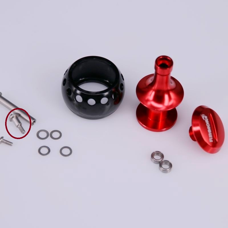

Y los pomos de combate que van con 2.
Una foto un saludo y gracias al foro ....
