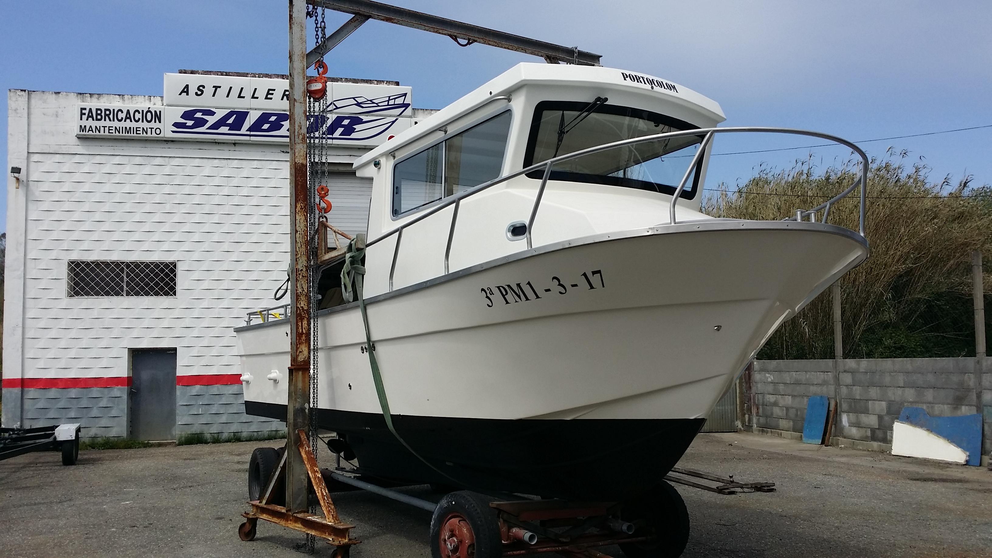

  3. Podría poner mil ejemplos de roturas y golpes de una buena cantidad de marcas. Y sinceramente, hay cosas que no veo normales. Dos de las que más me llamaron la atención (por como se produjeron), fueron una QS subiendola al carro, a la cual le reventó la fibra por la proa (me quedé a cuados), y una Bene.. 550 fly, que tocó contra la punta del finguer (la parte amarilla de plastico de los pantalanes), y le abrió un boquete al casco. De hecho, el dueño de esta es amigo mio, y ni por el vacile que le cayó, la frase era, sabes que eso en mi barco no pasaba. El año pasado, mi 575 estuvo encima de las piedras ni más ni menos que 17 minutos (en la costa de la vela, que varios compañeros os pueden decir como se las gasta esa zona, por detras del las Osas), con mar de fondo de cerca de 2 metros, y el barco salió navegando, gracias a una ola que los levantó. Logicamente la cola solo sirvió para tirar a la chatarra, ya que reventó hasta el bulbo donde va la transmisión, y largó toda la valvulina fuera. El año pasado, un cliente con una cranchi smeraldo 37, abrió una brecha de casi 4 metros de largo contra la piedra de Aldán, y el barco vino navegando (una construcción muy bien hecha). Y por no mencionar los clientes de embarcaciones profesionales, que es lago bastante típico, rizon por el costado, trincan al halador, y lo sacan por encima.

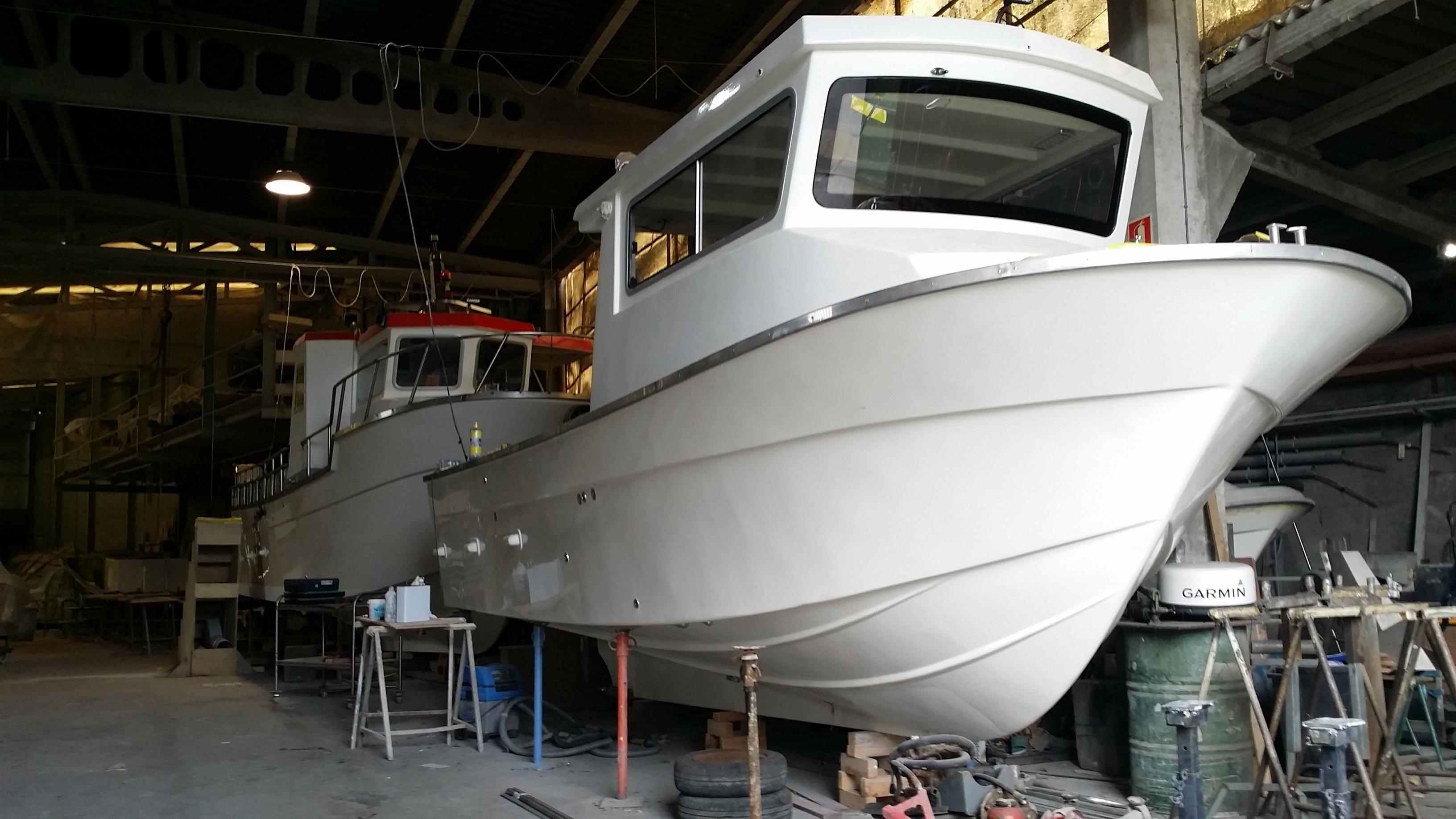

  5. lleva un mando a distancia, además de ir conectado al plotter de la embarcación. la verdad es que tiene un montón de funciones, y funcionan francamente bien. Ahora si, de baratos tienen poco,jajaj ahi es donde se ve un casco..... yo en mi caso, ya di con más de uno, y el miedo lo tengo por la cola del motor, ya que al casco tengo muy claro que no le pasa nada a este bicho le instalamos un motor de posicionamiento, el cual actua en crujía, por debajo del barco. Toda la obra si hizo mediante premolde dentro del casco, y todo laminado en estructura a paño contínuo. Se puede decir que es el sueño de cualquier pescador deportivo.

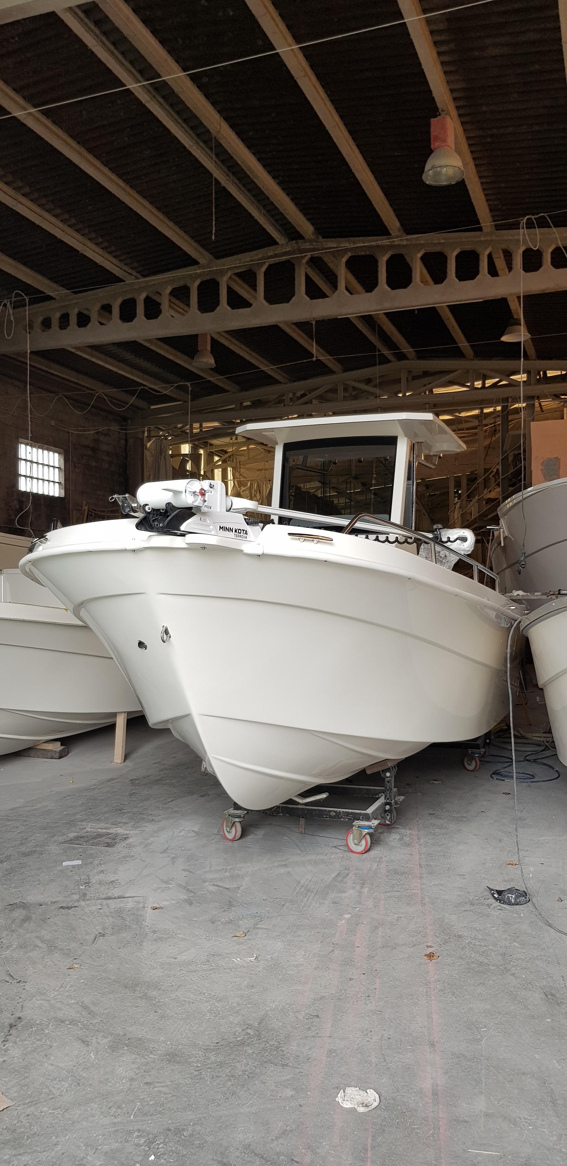

  11. Esta que enseñais, ni 30.000 ni 40.000..... ha sido bastante más cara. Motor Yamaha 150 cv (37 nudos) LLeva 3 transdutores de quilla embutidos (nos salen ni 1 cm debajo del casco), con una barquilla hecha en control numérico a medida para ese casco. El cableado, en tuberías independientes para no tener interferencias Motor minkota adaptado en estructura (el mejor hasta la fecha) con 3 baterías AGM Vivero automático con carga/descarga hecho a medida íntegro en inox Nevera con descarga automática 3 equipos de 12 pulgadas los parabrisas en cristal templado bomba de baldeo equipo de sonido acorde a todo lo demás..... respaldo plegable a proa, a popa y desmontable sistema de baterías con distribuidor de carga (lleva 5 baterías en total) la consola se monta a medida del armador, el asiento y demás, idem. (es un barco fabricado a capricho) Todos los que la han probado navegando, (incluidos profesionales) la ponen a la altura de las americanas, y algunos incluso por encima El otro día el propietario me comentaba que todavía no ha tenido que encender el limpia desde que la tiene, y que ya la ha metido en más de una castaña buena. Comparar estas embarcaciones con QS y compañía, pienso que no tiene mucha lógica.... Y por supuesto, podeis probar a levantarla por las cornamusas.

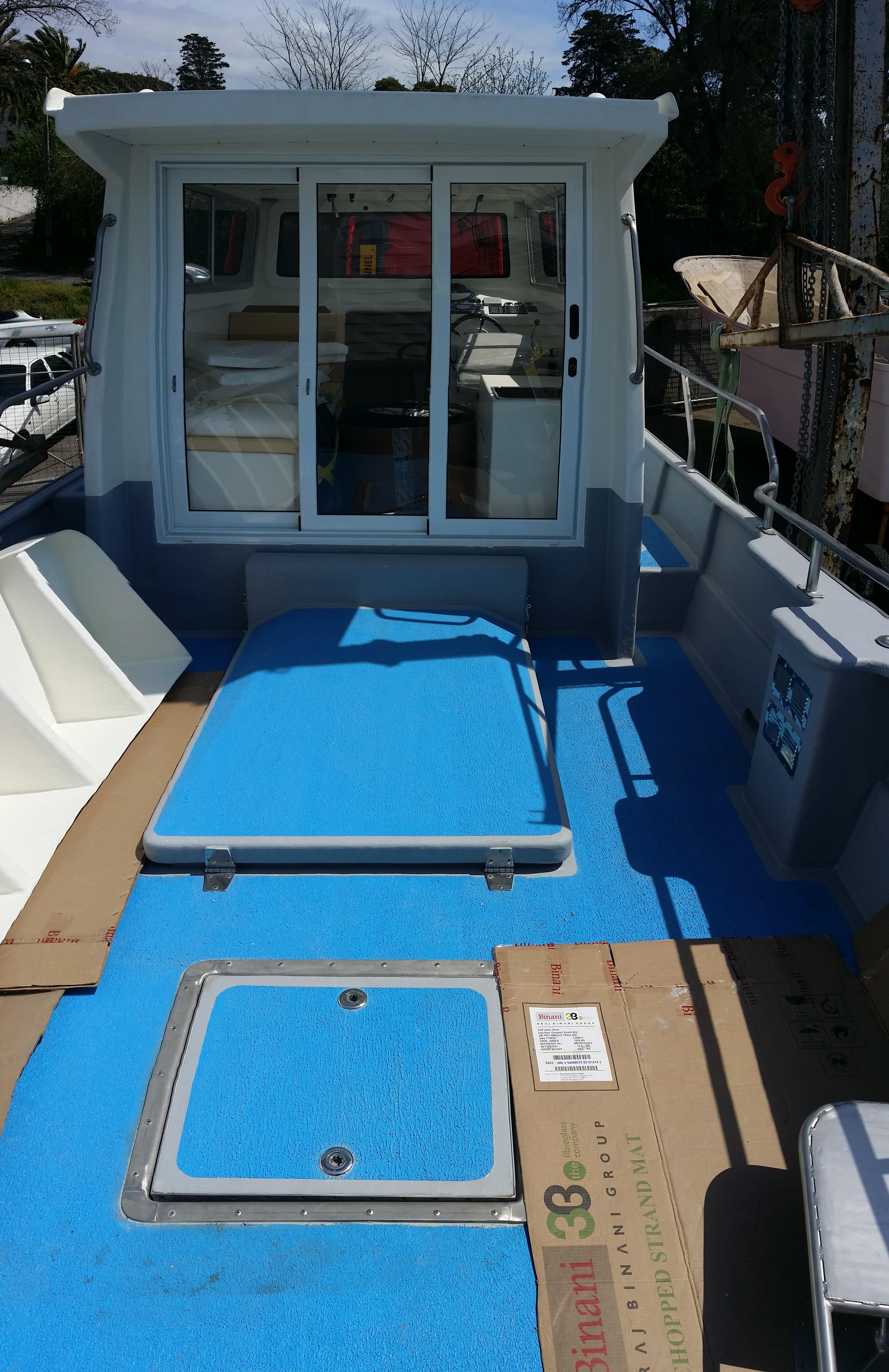

  12. Este es el medelo cabinado de la 600. Pero esto no es un barco de paseo. Ya no es que aguante pantocazos y demás, aguanta varar en las piedras si me descuido. Este barco tiene más espesor en los costados, que cualquiera de las que comentais en la quilla. Es una embarcación (la de las imágenes) que pesa 1600 kg con motor. Si os cuadra de ver alguna cerca, os invito a que hagais una prueba, que es simplemente pegarle un buen coscorrón al costado, y escuchad como suena. Y acto seguido, hacedlo con cualquier otra que veais a mano, y siemplemente judgad la diferencia....
