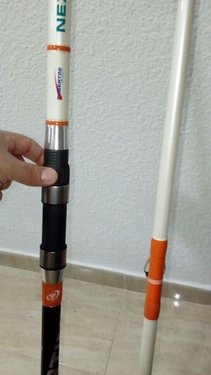

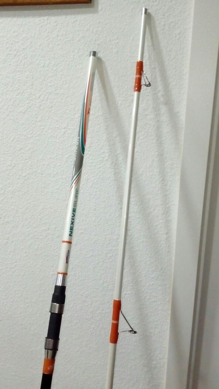

hace 3 horas, Chanquetillo86 dijo:
Tubertini NEXIVE por 89.99 euros (esa caña cuesta entre 120 y 160). Me fijé bien y el portacarretes estaba montado al revés. y la segunda anilla del segundo tramo también lo estaba.
Manda cojones.... Menudo control de calidad . No?
Es la primera vez que veo cañas que no sean Caperlan en el deca. Me fijé por eso mismo, y ya ví el tema. El control de calidad de Tubertini es excelente, así que más bien me imagino que los del deca las sacaron de la basura para venderlas a 90 euros. Tubertini no creo que se atreva a sacar al mercado algo así con su nombre

hace 23 horas, Ketchak dijo:
Como podéis ver, el portacarretes está al revés, cierra por arriba, y la anilla superior del segundo tramo está invertida y no debería estarlo. Al final, por 89.99, me decidí a llevarme una para probar si funciona adecuadamente. Si no me convence la devolveré.
Hola compañeros lo de la anilla invertida es bastante normal dicen que da mejor salida al hilo ya que al estar invertida el hilo no golpea en las patas de la anilla y es bastante habitual verlo en algunas cañas,yo he tenido varias con la anilla invertida y funciona bien  lo de el portacarretes no es tan habitual pero eso no quiere decir que sea nada malo caperland los hacia con rosca en ambos estremos y funcionaban bien lo que trato de explicar es que no son defectos de fabricación están puestos asi  porque el fabricante a pensado que mejora las prestaciones de la caña tiene mucho sentido si piensas que una rosca es mas difícil que se afloje hacia arriba que hacia abajo en fin ya sabemos que los fabricantes siempre intentando innovar y mejorar el rendimiento de sus cañas dicho esto mi impresión es que la caña tiene buena pinta y yo no veo ningún defecto con ese precio y todo fuji  acción asta 225 y estéticamente muy bonita me parece una muy buena opción
Saludos y buena pesca

hace 1 hora, jesus rojas dijo:
Me hace reflexionar lo que cuentas. He revisado fotos de la Nexive en internet, y sí que las encuentro con el porta invertido, pero lo de la segunda anilla no. Las otras cañas que tengo también tienen la primera anilla invertida, pero no la segunda, y en las fotos que encuentro en internet veo que esa segunda anilla no está como la mía. Además la caña la encontré en el decathlon, donde no había encontrado nada más que caperlan. En esta imagen de internet puedes ver que efectivamente el porta está invertido, igual que la primera anilla. Pero la segunda anilla no está invertida, y en mi caña sí. Y el precio era excesivamente barato
Editado por Chanquetillo86
Si que es raro pero yo tengo una battleship de las primeras y la anilla viene invertida  después lo cambiaron y ahora en catalogo sale con la anilla normal puede que esa tubertini fuera asi al principio y después lo rectificaron por que no gusto o por lo que fuese no se es una idea aun asi yo no creo que sea ningún problema los pescadores abecés somos un poco quisquillosos con las cañas y no aceptamos cambios que hacen los fabricantes por mucho que nos digan que es mejor y se ven forzados a rectificar cosas que funcionan bien en laboratorio pero no gusta a los pescadores  y si no gusta no gusta y lo cambian ya cada vez ponen menos la primera anilla invertida y yo creo que va de coña pero para gustos los colores en fin cuando la pruebes ya nos contaras que tal estoy seguro que sin problemas suerte
 A fin de cuentas el que lanza es el pescador
Estoy seguro de que ya avía visto alguna caña con las dos primeras anillas invertidas pero ahora no caigo
