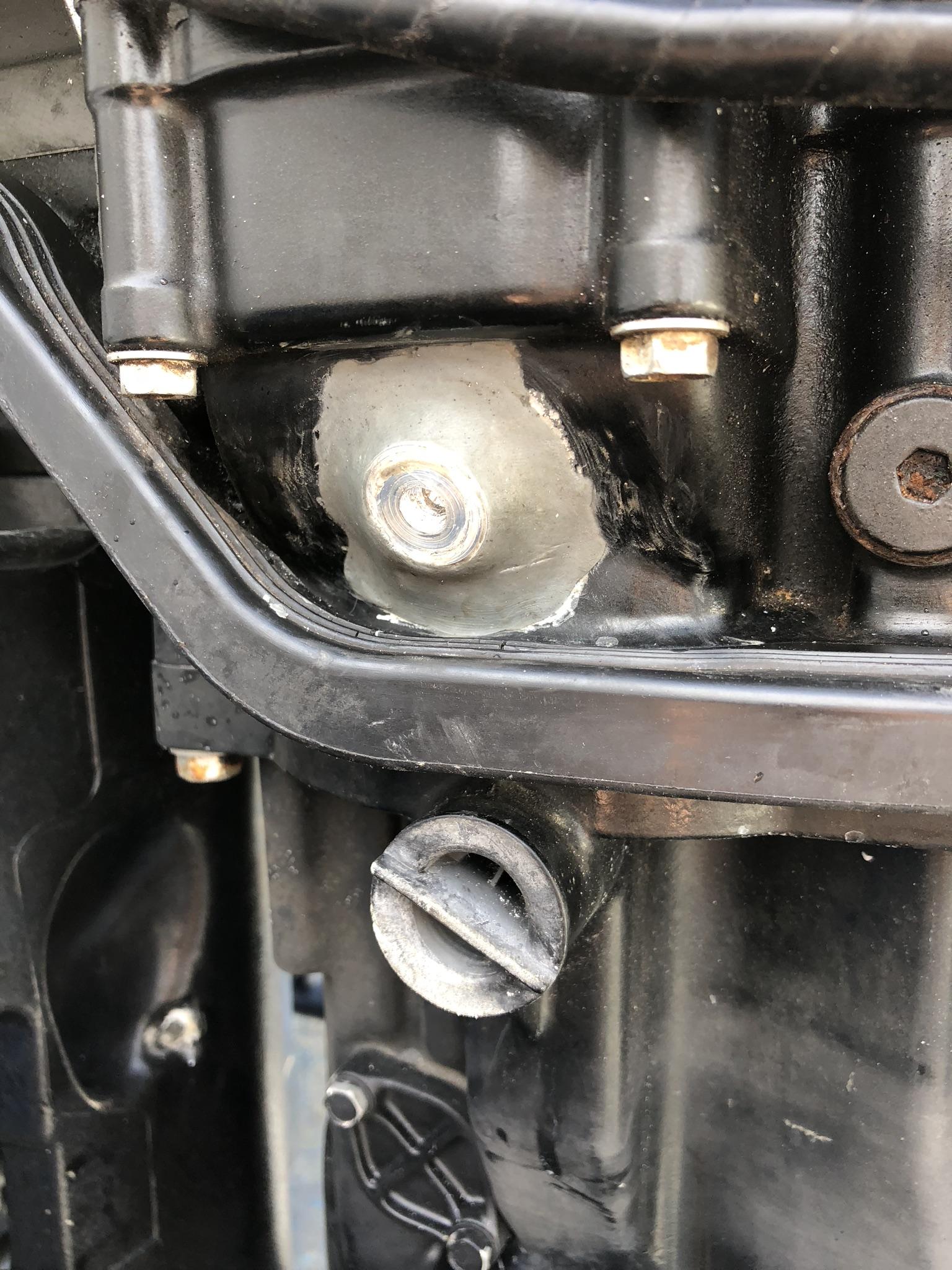

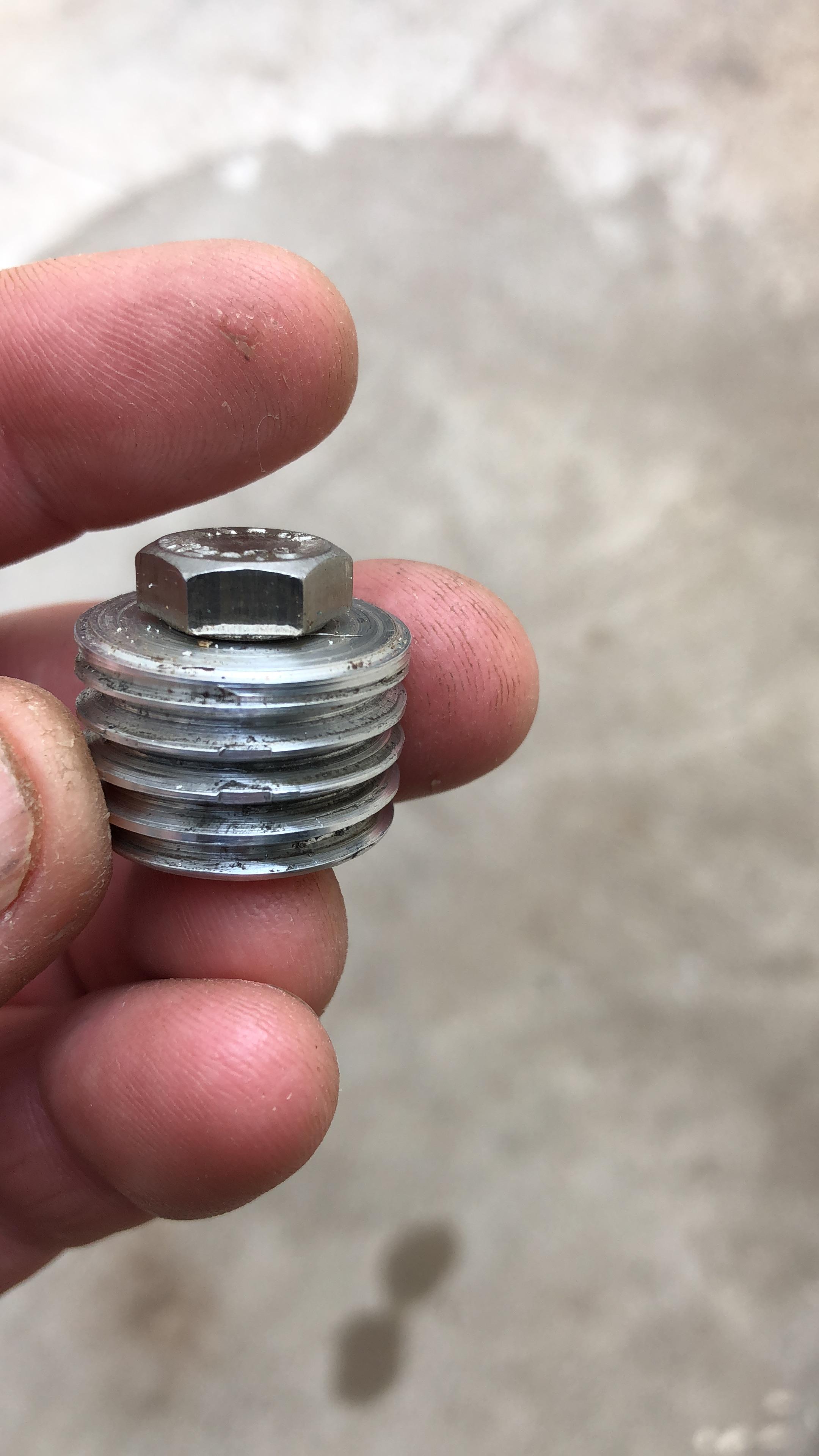

En 7/11/2019 at 2:32, tuna808 dijo:
Desmonta la tapa del motor y a mano derecha mirando para la popa hay un tapon casi al nivel de a donde descansa la tapa,en alguno suzuki el tapon se pica y deja escape de salir y mesclar con el aire,y el motor ya empiesa a fallar ,especialmente cuando entra la marcha.
a mimme paso en el 140 y le fabrique un tapon nuevo de aluminio y solvente el problema,este fallomes bastante comun en los suzuki de mas de 4 años.
Hola Tuna, cuanto tiempos dura esa masilla que pusiste y cuál es? Gracias
La masilla que usé es de epoxy,dos componentes que también aguanta el calor.Es bastante común.
la reparación se la hice en el 2018 y todavia esta en un pieza.
procura limpiar la superficie muy bien  con acetona y usa guantes.
suerte
