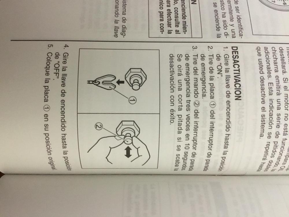

Buenos dias a todos
Tengo un fueraborda suzuki 115cv que le ha salido una alarma de check engine y tiene una señal de alarma de 4 pulsos y luego 2 pulsos.
el motor parece que funciona bien, pero no consigo quitar la alarma. he mirado en el manual y me dice que es el sensor ckp y ya lo he cambiado, tambien he cambiado el sensor cmp y sigue todo igual.
a ver si alguien me pudiera echar una mano.
muchas gracias y saludos
