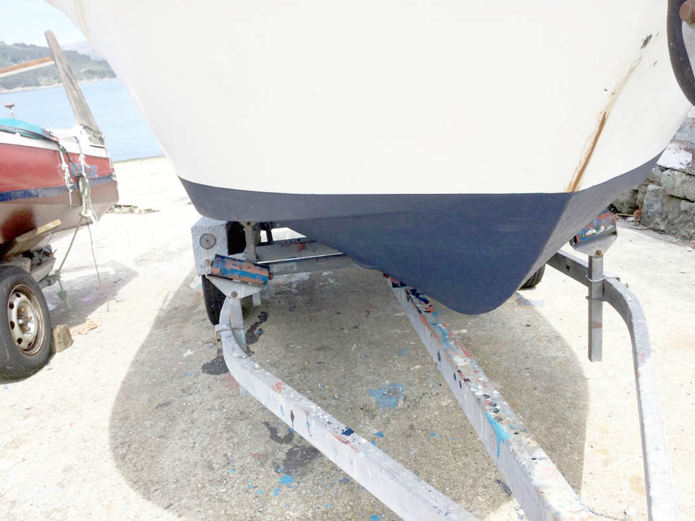

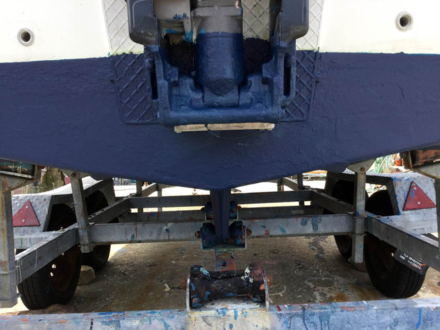

Echarle un vistazo a las fotos a ver si la perspectiva cambia y os aporta algún dato más.

Con las fotos no se puede deducir nada, hay que probar el barco en el agua.Y si puede ser con un poco de marejadilla.

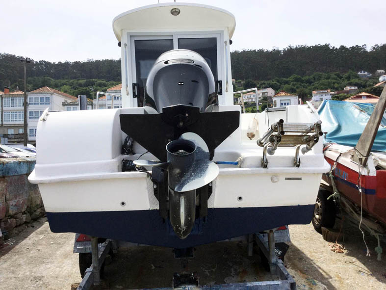

Hola Rafa
El motor parece que tiene aletas estabilizadores.
Preguntale al dueño porque se las puso?
Quizás fuese porque le costaba planear o porque tenía problemas de estabilidad al navegar.
Antes de comprarla es mejor que la pruebes y mires como se comporta en el mar.
Un saludo y suerte

En la foto que sale el power trim, al lado de estribor en la estampa de popa.
Se puede apreciar un cuadrado de una textura diferente.
hace 3 minutos, Maraxe dijo:
Ni me había fijado !, Que podría ser ? Antes de decidir nada este casco lo tendría que ver de cerca alguien que sepa mirarlo con ojo y no yo que no valgo para esto. La ignorancia es muy atrevida y en este caso podría ser cara.
Gracias por la apreciación

Preguntale porque tiene ese parche ahí.
A ver que explicación te dan.
Como bien dicen es mejor probarla en la mar, para notar sensaciones y comportamiento.
Yo visto las fotos y en mi modesta opinión, veo un barco pequeño con esa patronera y foraborda no me da que sea marinera, parece que tiene una quilla pequeña, que puede ayudar en parado y deriva, poca V y la manga no veo mucha y si patronera, por lo tanto los pesos pueden influir en su comportamiento, como bien comentas que te dijo uno que la tiene.
Y las aletas puede que sea para correguir algo, u poco motor y ayudar al planeo.
La de mi náutico, ahora que veo esa, era más grande la 695 debe ser y ya es otra cosa.
Yo barcos con poca eslora/manga y foraborda con patronera, no me convencen nada, la estabilidad se resiente y mucho con un poco de marejadilla acaba uno derreado, y ya no te cuento poner el pie en la regala..
Si te encaja en el presupuesto, mira bien detalles y prueba-la si o si, que después uno  dice, jo.. porque no probaría el barco y ya es tarde, si fuese un barco ya muy contrastado y conocido a un así, debe uno probarlo navegar un poco.
