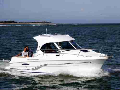

Por lo que se deduce que a igualdad de otras características, siempre será mejor inclinarse por un barco "B" que por lo menos ha pasado ciertas pruebas, que por otro "C"
Por ejemplo, la starfisher 670, de sobras conocida..
La Ocqueteau 7.35: B5, C7. No parece mucha cosa pero ahora la miro con mejores ojos:
En cambio otras más bonitas como las
Antares 7: C8, D8.
Antares 8: C8, D8. Esta fue la sustituta de la 8.8. La misma, pero sin fly.
Podrían ser cajas de fruta...(bueno, no me importaría tener esas cajas de fruta, jeje).
Y ahora han sacado la Antares 11: "B8/C10 demandé" Lo de "demandé" también lo ponían con la 8.8. Demandé pero nunca logré.
