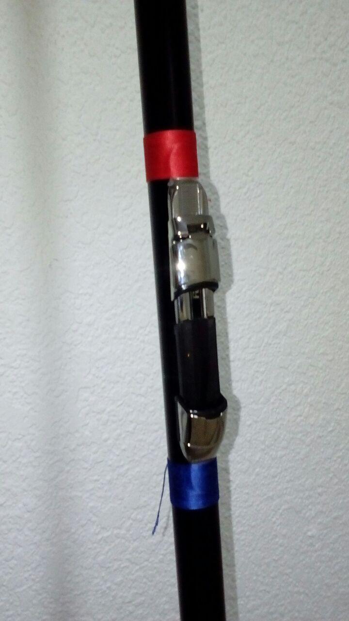

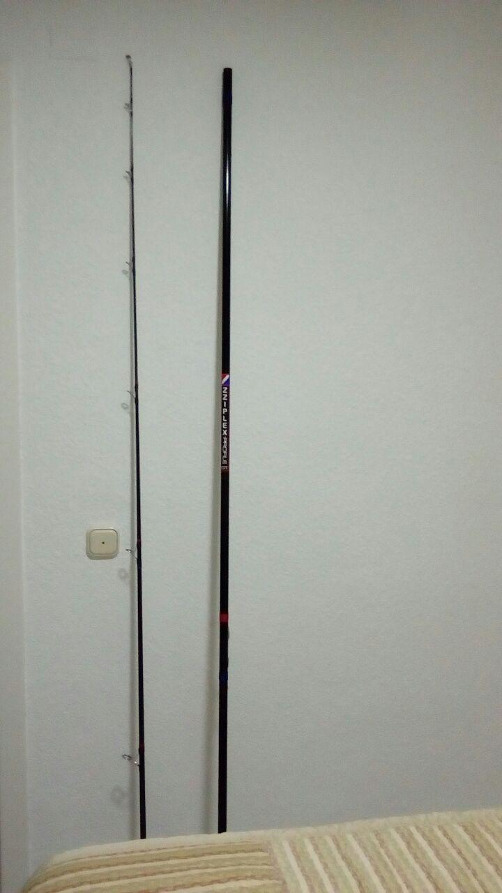

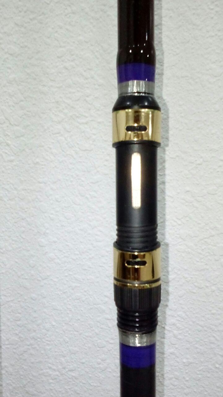

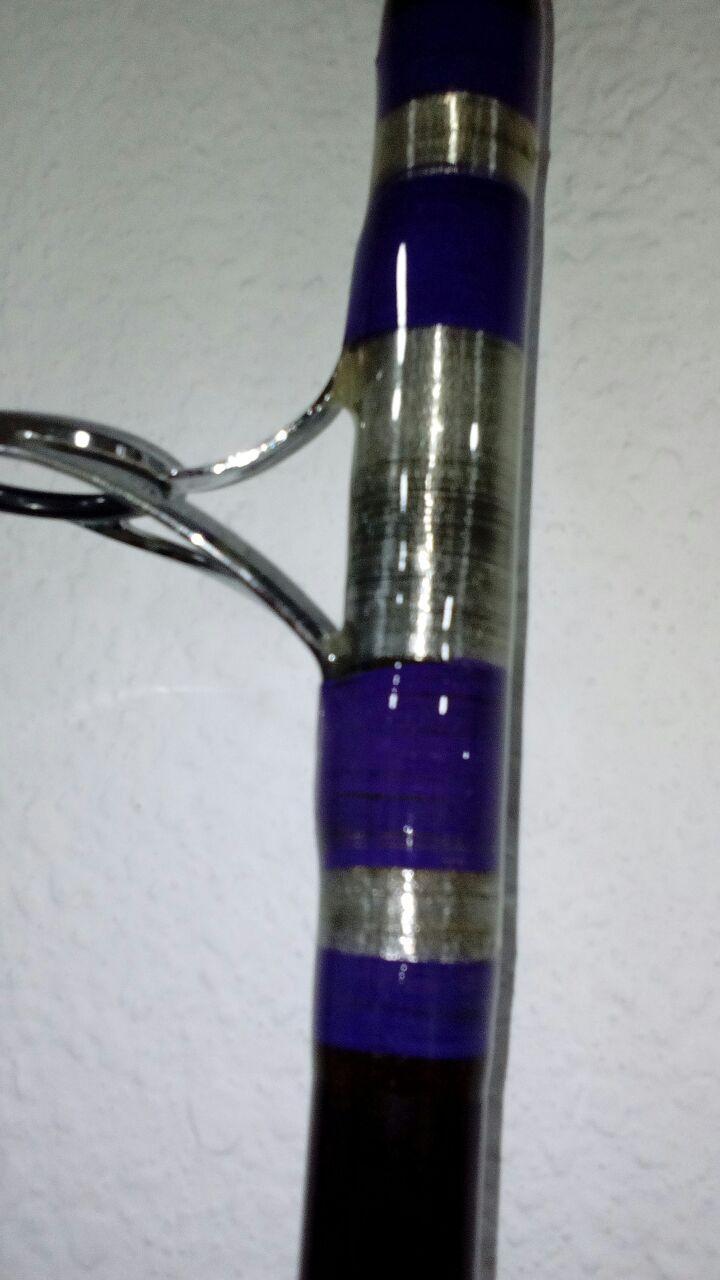

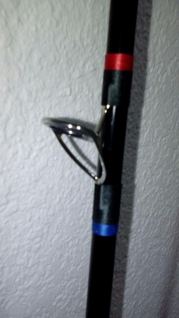

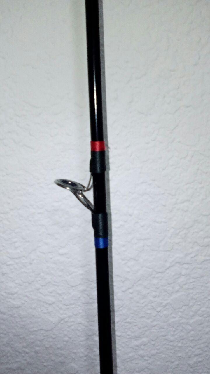

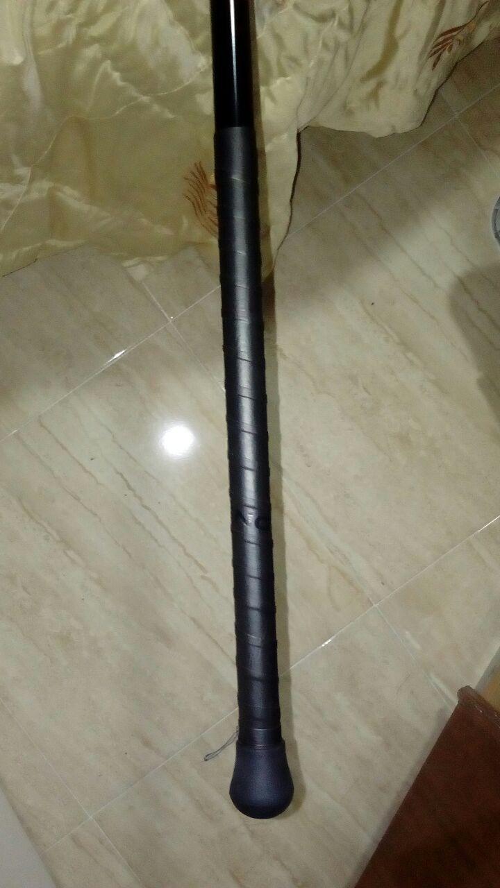

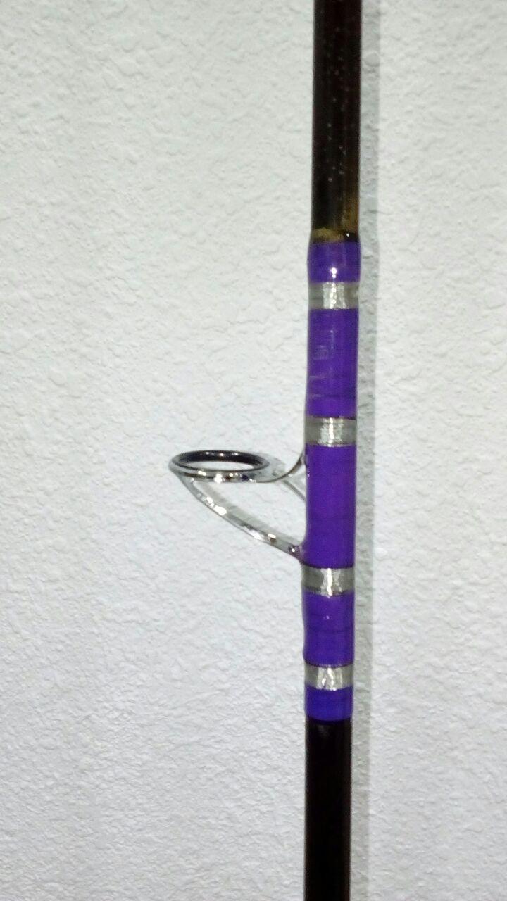

Gracias Navarro. Aquí dejo las fotos.
Al final no quise dar mucho detalle al montaje simplemente porque no se hacerlo. Funcional, poco peso y los colores de la pegatina (menos el blanco para que no parezca la bandera de francia).
También pongo fotos de las match..., así que veo completamente necesario aunque sea para no quedarme ciego, darle una pasada a esas cañas. Lo bueno es que están recubiertas con una especie de forro como de los libros, pero más fino, no sé exactamente qué es, pero las ha estado protegiendo y el carbono se ve en perfecto estado.
Editado por Chanquetillo86
Ese anillado tiene muy buena pinta, para ser la primera vez que anillas una caña te ha quedado muy bien.
Ahora solo hace falta un buen estreno.
A disfrutarlas?
Está bastante bien el trabajo de rodbuilding para ser la primera vez. Es un mundillo complicado al principio, y como toda artesanía requiere un tiempo para llegar a perfeccionarla.
