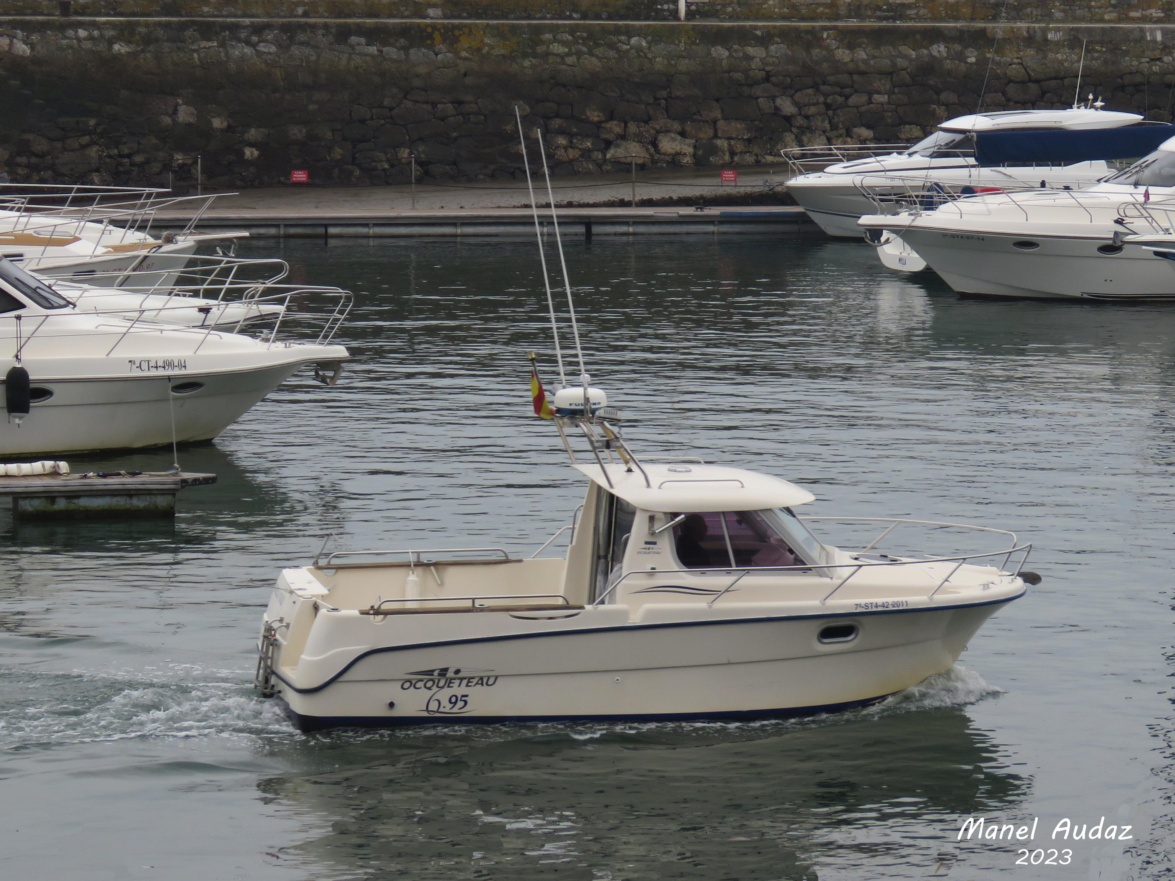

hace 6 horas, Manelpesca dijo:
La virgen del Carmen, 16 de julio.
Santander ?
Que bonitas fotos, acompañado a la Virgen del Carmen.
Barcos muy bonitos, me quedo con la oq 695
Al final no ha, habido suerte,te has quedado de momento sin barco con pasillos.

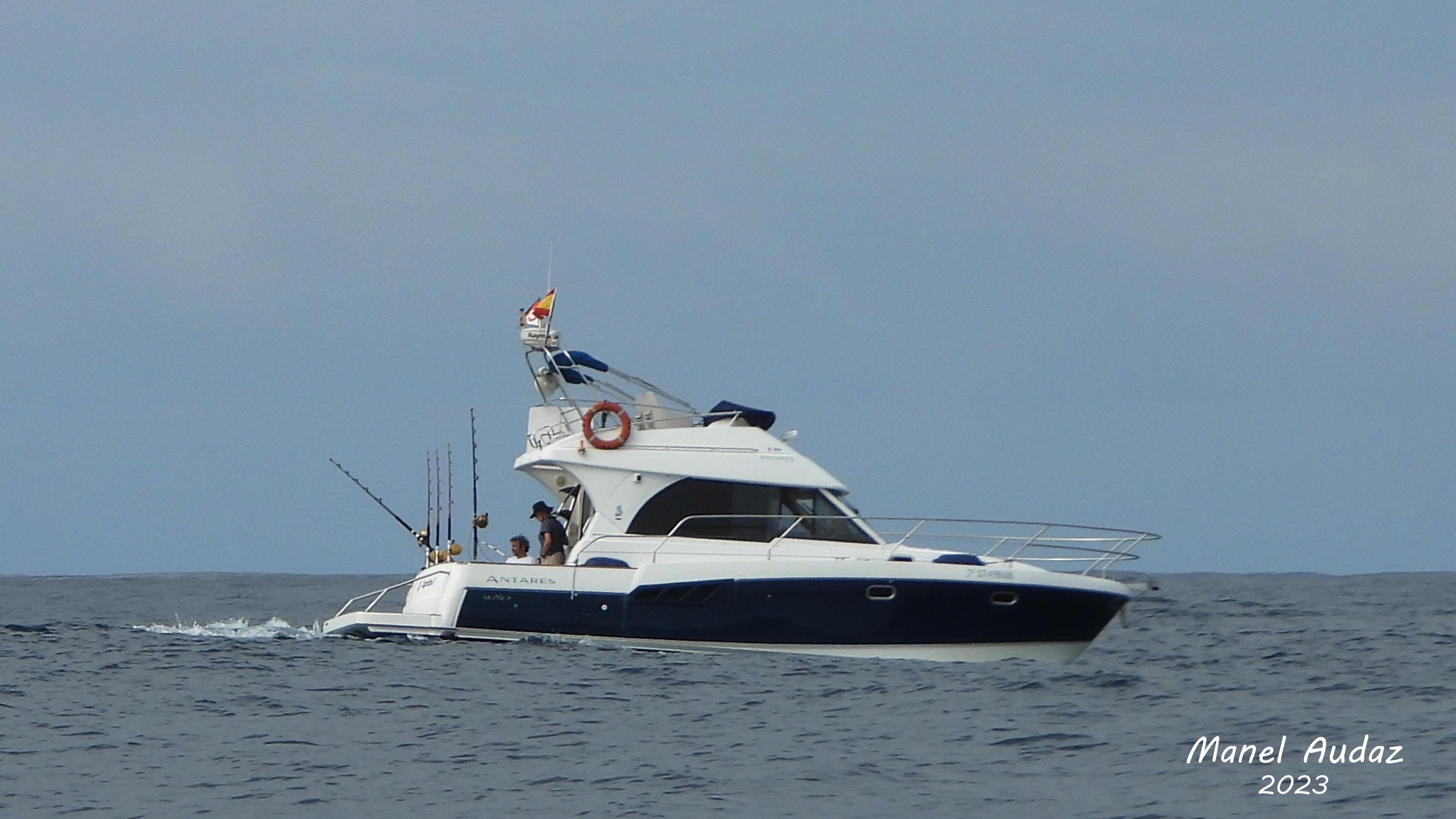

Ya casi lo tienes bordado, yo y sin  navegar en los tres que pones  me quedaría con la Antares,  la navegación será muy parecida, la oq540 me parece pequña si fuese la 595/615 ya es diferente, la itb es lo de menos y posiblemente es algo más de barco que las otras, buscar con esa manga  es dificil.
De la tandada anterior me gusta la ultima, parece buen barco gran bañera, eslora parece medio grande 8 m u más. La starfisher 840 uff navega muy empopada poco motor no se..
Gracias Manel las fotos que aportas son muy buenas y de gran ayuda para ver modelos cituaciones navegación paisajes etcetc
Muchas gracias y que tengas un feliz año nuevo, a todos salud :pescando:

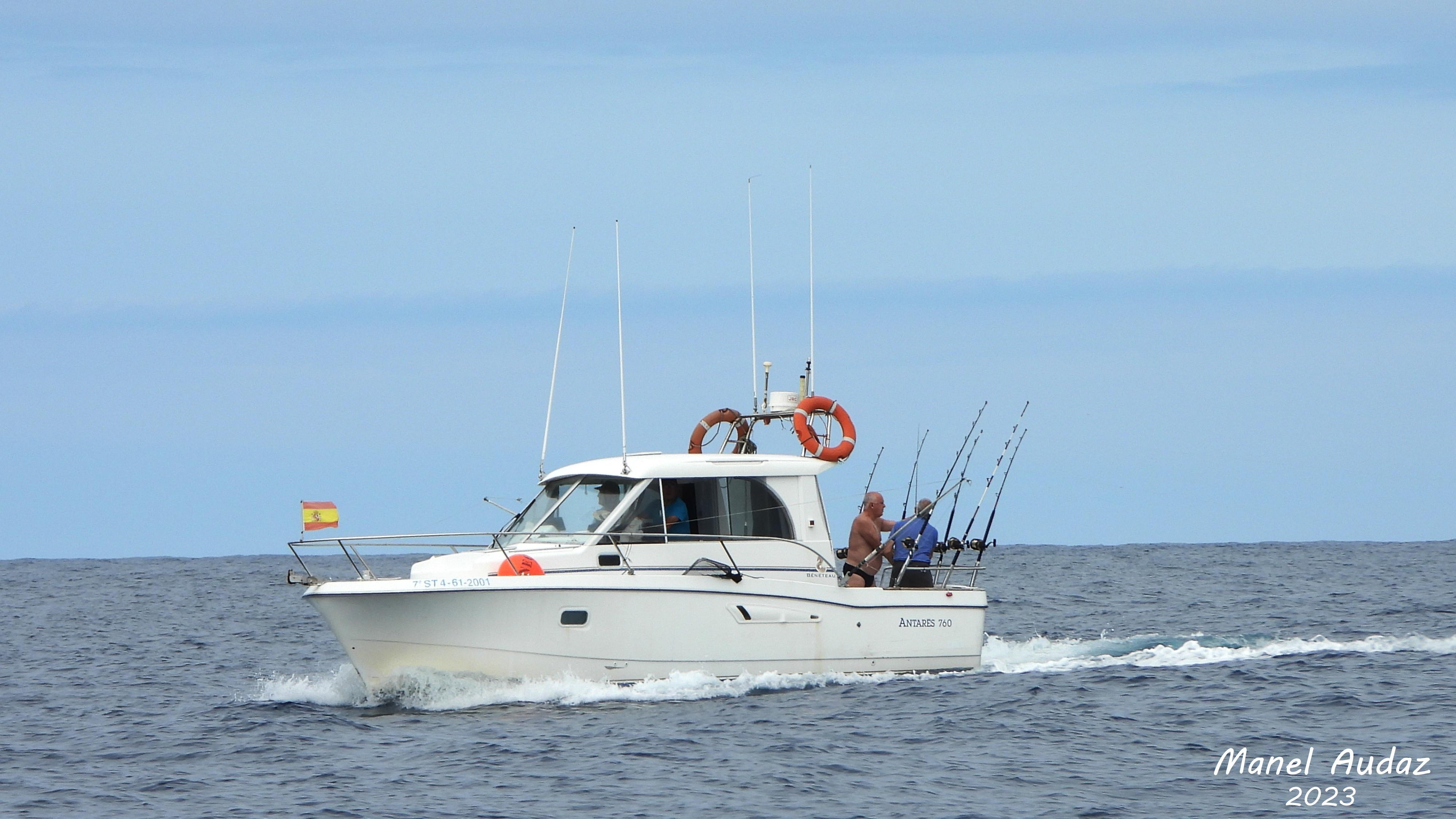

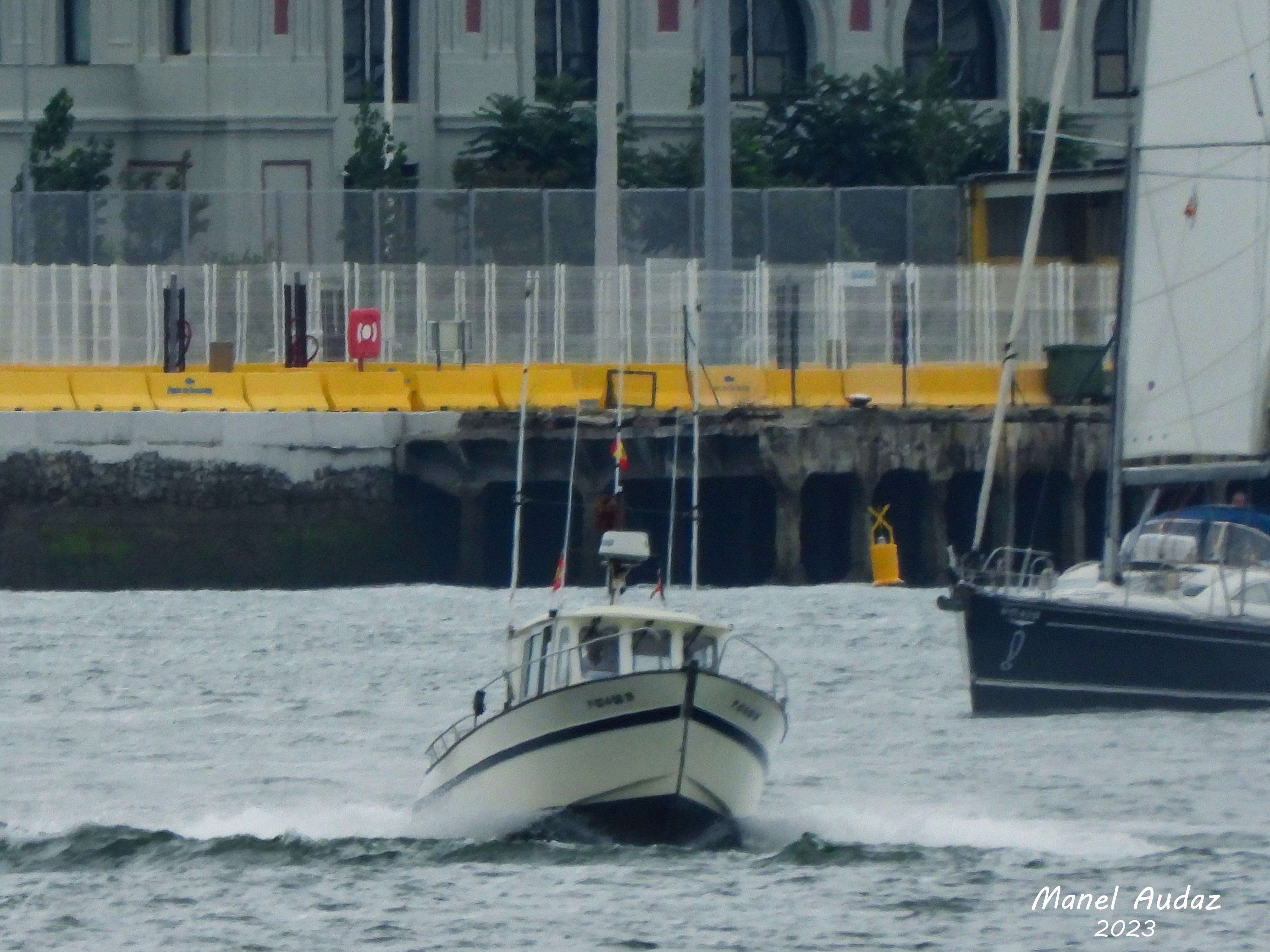

El último barco me suena.
Que modelo es?
hace 1 hora, carcharius dijo:
Astilleros Sabor 600 a Norte y un poco más a Norte Ocqueteau 600. 😄
Que yo no conozca la Sabor 600 tiene pena.
