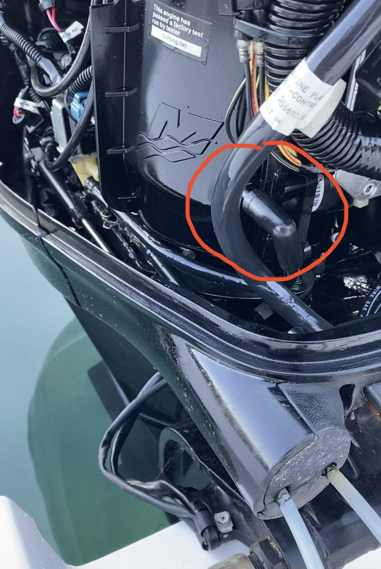

Abre la tapa del motor y mira al final del cable, tu manualmente puedes dar gas y quitar gas!!
Gracias… pues al final al abrir la tapa he visto el fallo!
Se había salido un tubo… que debía llevar una brida… no se que función hace pero al ponerlo en su sitio pues todo OK.
Si sabéis su función pues se agradece el aprender algo.
Dios os bendiga!
Ese tubo va el sensor MAP, Mide la presión del interior de la admisión y ayuda a calcular la mezcla de combustible.
  • Gracias 1
Pues sí que es importante… sin él se disparan las revoluciones que no veas!! …espero que no haya sufrido mucho el motor!
muchas gracias por la info
