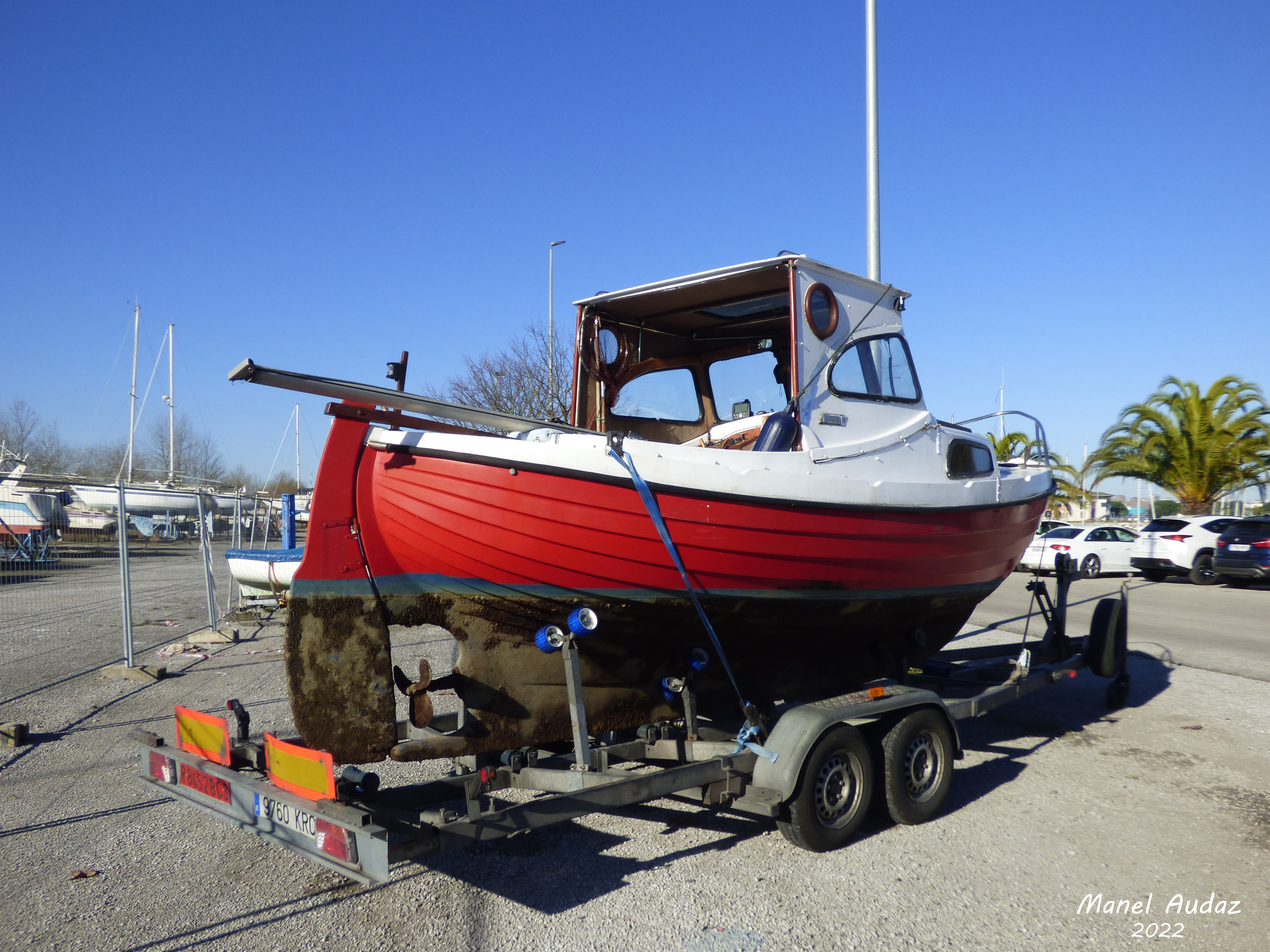

Os adjunto la foto del barco, que ya he colgado en otro post, para que os hagais una idea de lo que tiene que mover:
Has echo números y numeros me parece muy bien, la hélice que tiene claro esta, no se corresponde, el tema de hélice es muy complicado haber si la que compraste se acerca algo a esas vb que comentas, de ser así no te complique más, date cuenta que es un barco de despazamiento total y popa redonda lo que suelen hacer es enterrar el culo y poco más. Si consigues esos 7/8 nost ya puedes echar cohetes, los barcos de desplazamiento no hacen vb poco más que el largo de su eslora, lo demás es rompiente y meter culo.
Seguro que algo mejoras ánimo y suerte.
Ese barco con esa obra viva y esa quilla sobredimeminsiona no puede andar más,nudo arriba,nudo abajo cuando esté limpio.
😂😂😂 Ostras Manel, que fino anduviste con la cámara ese día, efectivamente vino de Santander, llegó a lomos de ese remolque.

1- la velocidad de ese casco(foto) no puede superar los 6 nudos por la limitación de la eslora de flotación a no ser que le pusieses 200 cv (que no lo soportaría).
Velocidad máxima casco= raíz cuadrada de eslora de flotación ( en metros)x 2,45
2- Las RPM debes tener en cuenta la relación del reductor que tiene el motor.
3- Hay que hacer un calculo entre las RPM( del eje) y el paso de hélice. Deberá aumentar el paso 3 pulgadas aprox. Diámetro no hace falta. el diámetro da fuerza de arrastre o empuje y el paso velocidad
4- Mejor que te lo calcule algún fabricante de hélice pero te anticipo que con ese casco y motor tendrás una máxima de 6 y un crucero de 5 nudos, que está muy bien.
