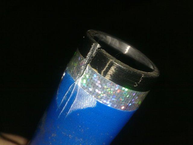

Asi es Paco, la caña estaba mal enchufada (ese dia no entraban los tramos ni a tiros ) y paso lo que tenia que pasar.
Rotura de algo menos de 2 cm aprox del tramo del butt, impresionante la castaña que se oyo,
No fue por culpa de la caña, fue un fallo humano, que por lo que pude hablar ayer con Jordi se la pueden arreglar.

Esto que comentáis de que una 3T se rompa a mí ya me ha pasado igualmente. En uno de los lances el último tramo se salió un poco sin llegar a darme cuenta por las circunstancias nocturnas del momento, y al siguiente lance se conoce que el tramo se quedo metido solo un centímetro y partió al lanzar, y así quedo la amiga:
Ya sé que no hay que confiarse y que cada vez que vaya a lanzar hay que revisar todos los tramos :pescando2:

En el caso de la zziplex que yo comento la rotura no fue como la tuya Sergio.
El tramo que se rompio fue el de abajo (butt?).
Igualmente ya te digo, el fallo fue humano, no fue de la caña, ya que esa caña estaba mas que probada y sin problema alguno.

Vaya Raul, pues yo no entiendo mucho en este tipo de roturas pero en el caso de romperse ese tramo, la reparación la veo fastidiosa también, según hasta donde le de la caña por rajarse.
En ese caso para repararla siempre se puede sacrificar un poco de butt dañado y aplicar un buen cordaje con exposi a modo de refuerzo, aunque depende para que tipo de carrete tengamos anillada la caña lo mismo tocaría quitar la anilla del butt.
A ver si doy con información de cómo tratar el carbono para poder cortar y sanear, y si no a comprar un tramo nuevo, que según el de la tienda si la caña es de tres tramos se divide el precio inicial de la caña por tres y eso es lo que nos costaría el tramo roto.
El caso que es como tú comentas, estas cañas se rompen más por factores humanos de descuidos que otras cosas.
Si, esa es la idea de la reparacion.
Cortar ese trozo y volver a hacer el atado, por el tema del anillado yo diria que no hay problem... ya llevaba el atado hecho cuando se rompio , pero tambien se lo llevo por delante, casi se queda sin dedo (la linea o la caña tuvo que hacer un raro, ya que le golpeo el dedo que aguantaba el puente y le rompio la uña , asi que cuenta ...) Pa vernos matao !!
Cuando hable con Jordi ya le comentare a ver si no le importa poner alguna foto de como la dejo, por si os interesa verla.

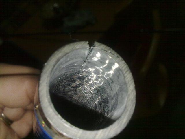

Buenas, os pongo un par de fotos para que veais como me quedó la caña, la cara ya os la imaginais...
Encima en el primer lance, a todo esto, menos mal que la puntera no se fue al agua, sino la gracia ya hubiera sido mayúscula.
La llevaré a Nearcos que me la arregle, si puede.
Ya pondré fotos cuando esté arreglada.
Ese día costaba meter los tramos una pasada, ni me di cuenta, pero después de esto, no creo que vuelva a pasar. O eso espero.

Una putada, pero eso tiene arreglo, como se ha rajado pocos centímetros con la ayuda de una segeta cortar justo donde termina la rotura, despues una lijada fina, en ambos tramos para que encajen perfectamente, porque un atado fuerte con hilo de anillar para endurecerlo sin cortar lo veria un poco chapuzero, pero lo tiene que hacer uno que sepa bien,,,
Pos si, tiene arreglo y es menos grave de lo que yo me esperaba. Fernando, es que Jordi también está fuerte a la hora de lanzar, menos mal que le tira poco el casting, porque me da a mi que pondría las cosas serias a todos.
La rotura se produjo al forzar los tramos para que entraran casi al cien por cien. Quiero decir que el exceso de presión del macho (tip) en la hembra (butt) fue lo que junto al poco segmento del enchufe del tip que había dentro del butt, hicieron que se rajara por ahí. Las cañas de carbono son muy puñeteras para la humedad, porque la absorven por los enchufes. En pesca hay que tener especial cuidado de secarlas bien despues de las jornadas, y por las noches de humedad también se debería tener cuidado de que no empezara a resbalar agua por la caña y entre por los enchufes. Porque aparte de que la película de agua forma contra las paredes una especie de ventosa que muchas veces hace casi imposible sacar las cañas, la humedad puede hacer que el tramo engrose un poco.
Si la caña entra muy dura, es ponerse con ella poco a poco y mina de lápiz y meter y sacar el enchufe poco a poco girando, hacer que se caliente y así si tiene humedad la soltará por el efecto del calor. Si nos ponemos un rato bueno, recomiendo usar trozos de goma para girar mejor los tramos, y no mejora mucho el tema del enchufe, mejor llevarla a alguien que sepa ajustar los tramos mediante el lijado, hasta que la deje que entre lo más fina posible. Esto no lo debe hacer cualquiera o se puede cargar la caña, pues si te pasas con el lijado y le das holgura de más, pues ya tocaría meter relleno de grafito en spray y demás apaños.
Nunca hay que forzar con fuerza los tramos para que entren.

Respecto a la foto que nos ha mostrado Popeye parece ser que no tiene muy mala pinta la rotura, me pregunto qué es lo mas ideal para cortar y sanear el carbono de estos blanks, si una radial con un disco fino o hay otras formas más adecuadas para esto.. Continuare aprendiendo.
Saludos.
Esto ya me lo comento José de nearcos, que no hay que encajar los tramos del todo, cosa que yo no sabía y es muy importante para futuras adquisiciones.
