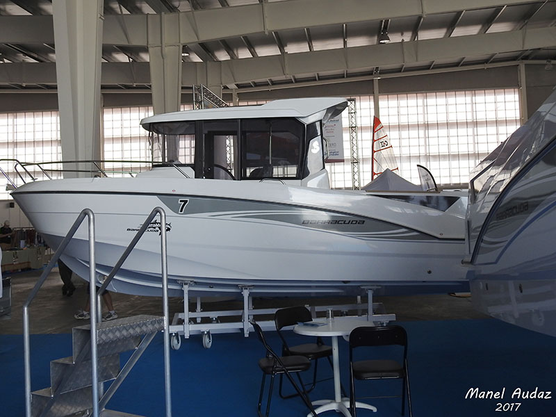

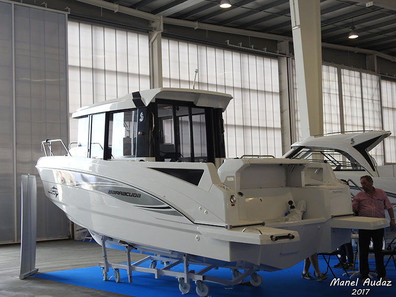

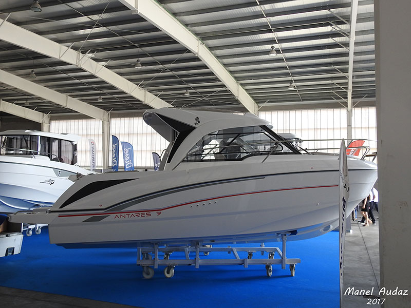

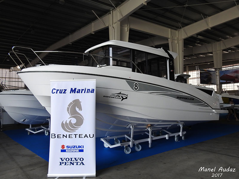

Feria náutica Laredo (Cantabria) 2017
Yo quiero una de esas aunque sean franchutes
Estos de cruz marina no me vendieron el barco porque pensaron que yo era un tocapelotas y no me hicieron caso.Como no hay mal que por bien no venga he comprado la 755 marlin que es mas barco.
