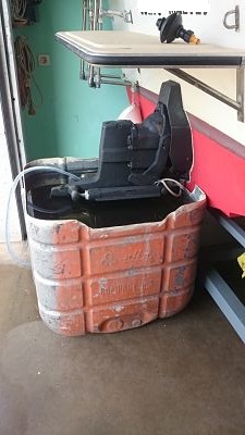

Yo lo hago con vinagre todos los años y da muy buen resultado , probé a sumergir unas horas el termostato en vinagre y quedo como nuevo ! , yo meto la cola en un bidón de agua con 5 botellas de vinagre y lo dejo recircular al ralentí media hora y por dentro queda los anodos muy limpios , luego con su posterior aclarado ...Cuando existen atascos importantes antes de abrir el bloque la gente usa agua fuerte como última opción, es muy efectivo pero también corrosivo...los plásticos juntas etc se las come y el bloque del motor también...pero mejor que tener que desarma el bloque es ...

también puedes desmontar el termostato  meter directamente el vinagre al bloque dejar actuar unos minutos con el motor levantado (sino sale el vinagre por el escape ) , luego le arrancas para aclarar y listo , yo cuando lo he hecho se quedo el fondo del cubo lleno de sal ...

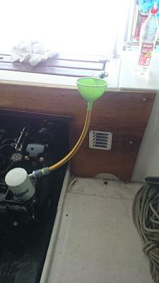

Pues hoy ya eche algo de vinagre al agua  y arranque motor pa limpiar algo, a muy poco que limpie siempre es bueno.
Vinagre con agua en un caldero y se lo eche por una toma que tengo en colectores, (toma de endulzamiento, que es lo que hago siempre en náutico) pero ahora con un poco de vinagre.
