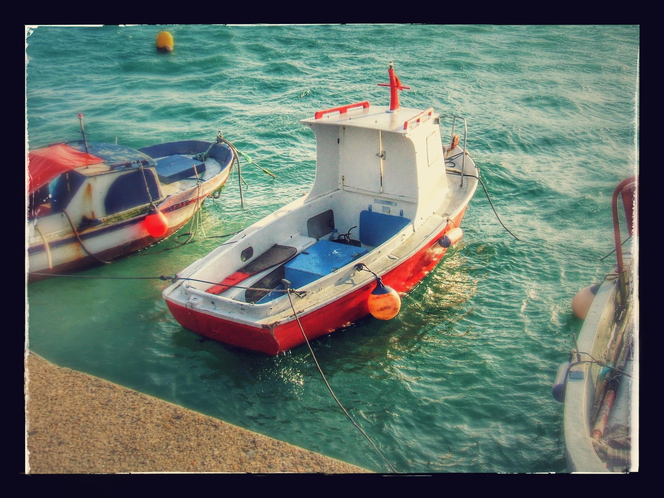

Me gusta pícaros y veros cabreadillos.
La historia empezo cuando era joven con un 5 metros eje que tuve.
Tenía un sole de 12 CV porque andaba 5 nudos,se lo cambie por un 18 cv y andaba igual.
Los pesqueros buenos no podía ir,solo iba a los cercanos al puerto.
Es con el barco que más pescado he cogido,tengo muy buenos recuerdos, además,después de 20 años todavía lo veo ir a pescar con el mismo motor que puse.
Después me pase al fuera borda,pero tuve mala suerte con un Mariner que tuvo averías importantes.
De ahí viene mi idilio con los Mercurys
Pero pase a otro barco con un motor Suzuki de 115 cv,en concreto una Orca 625,y desde entonces no quiero otra cosa.
Comprendo que un sole de 18 cv no tiene nada que ver con un yanmar de 120 cv.
Pero también ese yanmar que he comentado tiene diferencias con un Yamaha de 175 cv.

Pícaro que mas se le puede pedir a ese pobre barco y a ese motor Solé.
Después de casi 30 años ahí sigue dando guerra todos los días y listo para ir a pescar cuando a su armador le apetezca.
Pues un diesel actual es como el tuyo de grande, rápido y cómodo pero tan duro como ese!!!!
