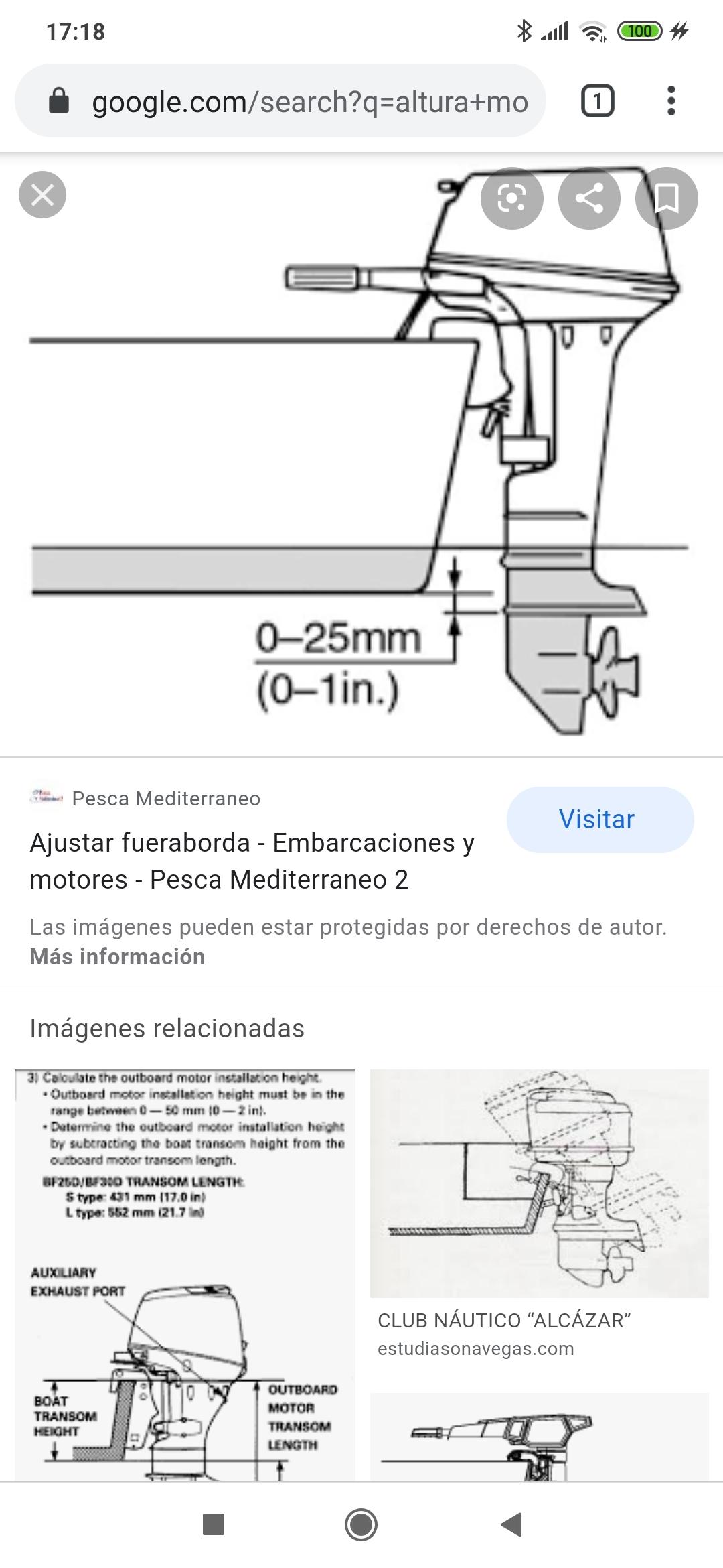

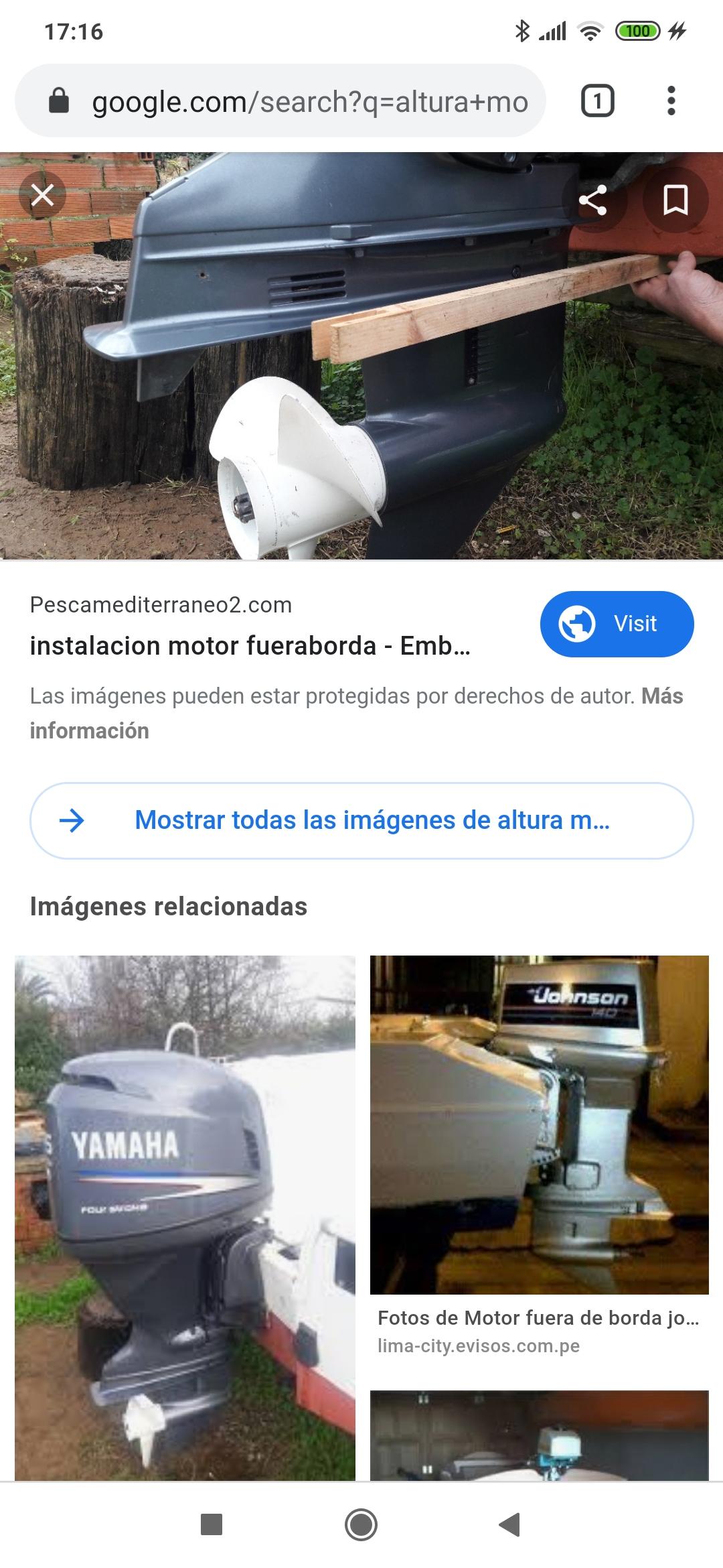

Buenas tardes, me gustaría me resolvieran esta duda, gracias de antemano.
El flap marcado con la flecha ( creo anti cavitación) va a ras de la línea azul de la segunda foto del casco. Un dibujo de como es el casco del barco. El motor esta puesto a una altura correcta?
Te cavita?
El barco anda lo que tienes que andar con su motor?
Coje las revoluciones recomendadas?
Es que tú barco tiene una estructura diferente,normalmente es la quilla con la aleta,calcula a ojo,si no hay algún compañero que te pueda ayudar más que yo.
Yo por lo que veo ahí (en la foto no se aprecia muy bien), me da que el problema es que esa cola es corta para ese casco. El motor es un eje L de unos 52 cm, y para que la aleta esté en su sitio tendria que ser un X) por lo que se ve en los dibujos, si te cuadra en la línea azul, es que está muy alto.
Charly entiende bien de motores,sus consejos son muy válidos en todo lo concerniente a la nautica.
