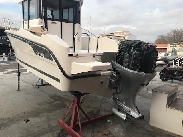

Muchas gracias a todos, caballo grande ande o no ande, ya están montandole el motor, llevará 1 Honda BF200A mandos electronicos.
Muy guapo el barco si señor
hace 21 horas, MichelKuk dijo:
Barcazo si señor¡¡ A disfrutarlo .
Barcazo muy chulo y motor también honda vtec 200 cv chapo, a disfrutar de lamarsalada
