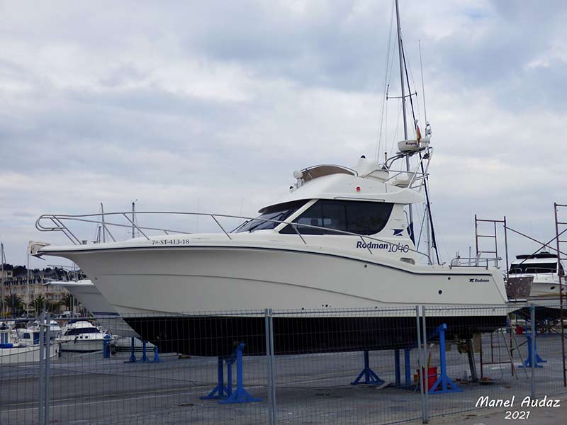

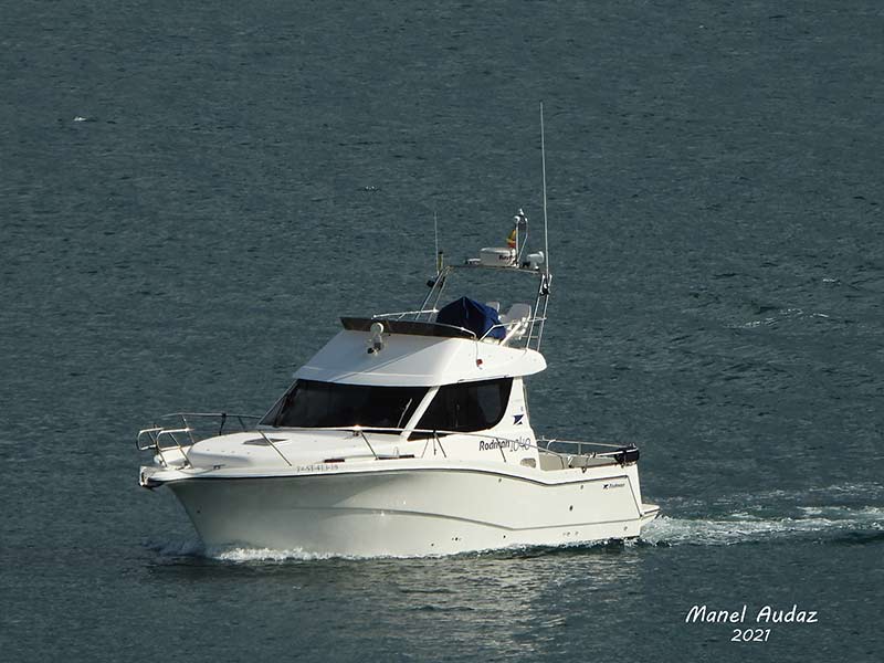

El penúltimo barco es un tanque.
En 23/4/2021 at 20:09, Amurado dijo:
Ese barco lleva más de un año a la venta. A mí me gusta pero el precio buff, antes un sabor nuevo.
Sin ninguna duda
Rodman 10,40 por muy antigua que sea.
O por muy nueva.
No tiene fecha de caducidad ese barco.

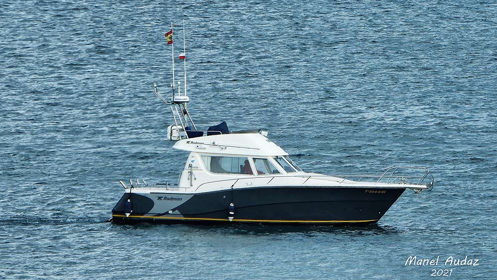

hace 3 horas, Manelpesca dijo:
La Rodman azul penúltimo barco es muy bonita,marca la diferencia.

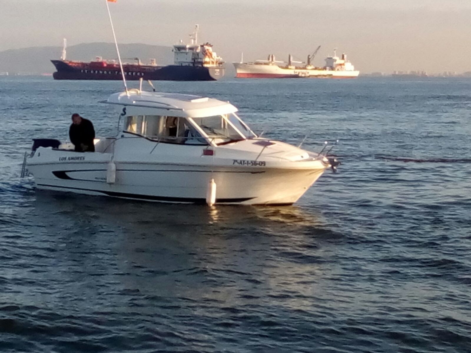

Esta fue mi Antares
La Antares 750 es un barco de pesca paseo extraordinario.
No se oyen nunca críticas de el,pasa un poco desapercibido.
Pero para mi está por encima en estabilidad y navegación que la Marlin que tengo.
Su único defecto entre comillas es que necesita un poco de más de motor,aunque los 15 nudos los pasa de sobra.
Esto fue corregido por su sustituta la Antares 780 que monta 200 CV.
Su interior es muy completo para un barco de su eslora.
Lo vendí porque quería un barco con pasillos laterales para mi comodidad,los años no perdonan.
Si no fuera por ello,sería todavía mi barco.
La Antares 750 y la Orca 625 ,han sido los barcos que he tenido y han destacado en navegación y robustez.
Lo vuelvo a decir,Fat fish ha acertado de pleno, si al motor le han hecho su mantenimiento.
