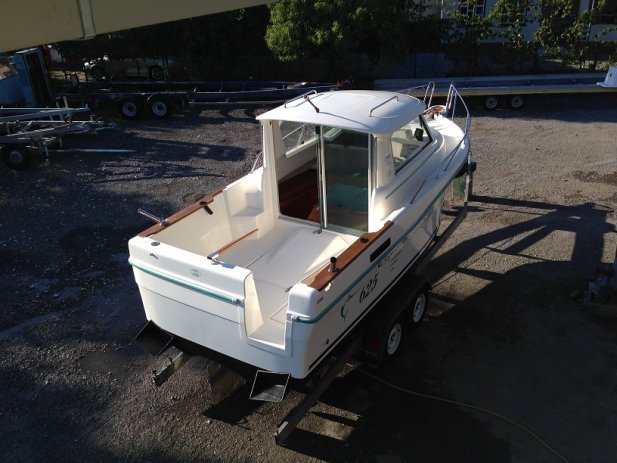

Yo me refería a que la ocqueteau tiene mucha más quilla que la sabor y menos obra muerta. El paso de la bañera a la cabina si que está más bajo en la ocqueteau, no creo sea muy cómodo la verdad, a parte de ir sentado encima del motor...

No me gustaría que se me malinterpretase, yo en ningún momento digo que sea mal barco, ya que obviamente no lo pienso, de hecho en su mayoría suelen navegar muy bien.

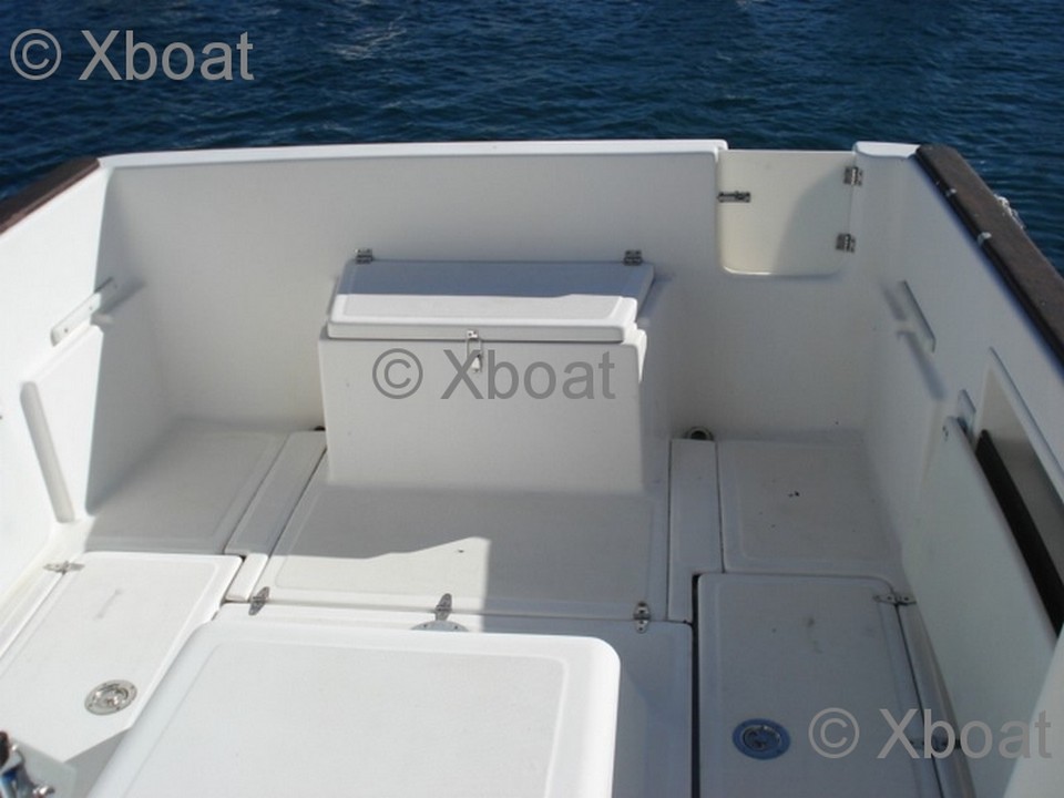

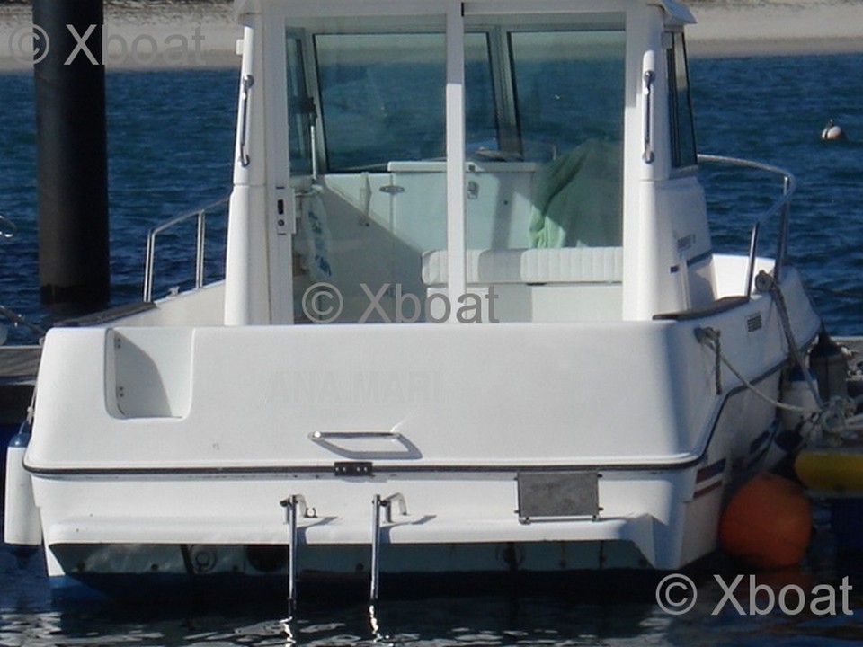

Yo de hecho he probado las dos, y las conozco muy bien por eso lo digo. Lo de mas puntal, ya os digo yo que no, de hecho, si os fijais bien, no es necesario ni verlos en persona, basta con ver las imagenes de ambas, tomar como referencia la flotación, y ver la altura.
Además, gran cantidad de ellas llevan flaps fijos en popa, por que se ponen? porque el barco no los necesita? habeis visto alguna sabor con ellos?
Fijaros en la altura de los autovaciantes, los cuales tienen q estar por motivos obvios por debajo de la cubierta y por encima de la flotación.ocqueteau-625-volvo-penta-diesel-105ks-230sati-video-slika-39442886.jpg.80011b0296edad4c3c3385a8b4af02ea.jpg3_1450.jpg.7de7b7c95ef25e2dafc4feac9627f439.jpg10_1450.jpg.be68475530412234990057c501bf8aba.jpg
y con respecto a la 690 y la 680 fb, los cascos si son muy similares, con alguna variación entre ellos, pero muy similares. De hecho, los propios propietarios de las 680, nos decían que no se nos ocurriese cambiarlo.
hace 49 minutos, neburfer dijo:
http://pdf.nauticexpo.com/pdf/ocqueteau/ocqueteau-625/20243-5235.html
la altura desde la línea de flotación al techo de la cabina son 2.15 en la sabor, de hecho lo acabo de medir
la eslora de la bañera tomando las medidas exactamente igual que en este esquema, es de 2.20 m exactos.
las lineas de cubierta en pasillos, mucho mas bajas, las cabinas practicamente igual de altas, y la sabor tiene mas bañera, y menos cabina. donde esta entonces esa obra muerta?

Yo en esas imágenes no aprecio esa diferencia en la cubierta, los barcos que tienen la cubierta demasiado baja meten agua por los imborrables cuando 2 personas se ponen a la banda.
Y creo que a los Sabor no les pasa,  no le des más vueltas Charly que todo está inventado y esta gente lleva muchos años construyendo barcos.
Vosotros seguramente construis mejor ahora que hace 15 años, porque de los errores habéis aprendido pues estos llevan fabricadas miles de unidades y desde hace muchísimos años.
