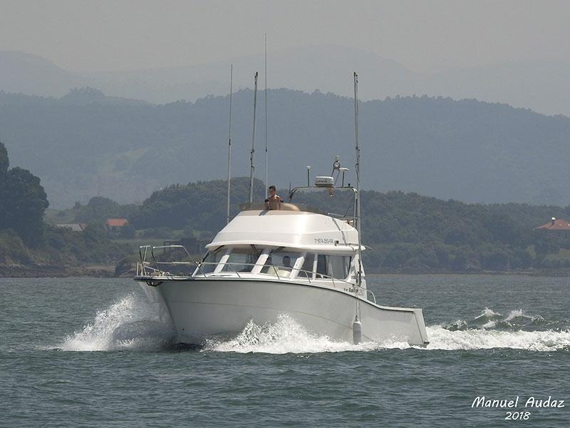

Si uso una camara brigde con un gran zoom por eso algunas fotos estan algo movidas pero buen para ver algun detalle pueden valer.
Es ahora un Nikon Coolpix P900 la llevo siempre colgada en el FLY.
El grande de las ultimas fotos es en el rodaron esa serie que dieron hace poco en la tele en capitulos, creo que era "La verdadª

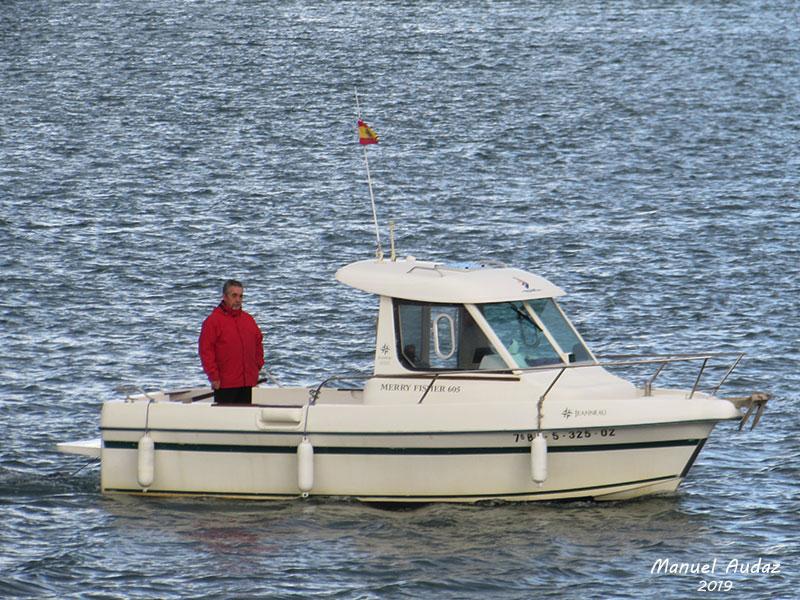

manel escelentes fotos si señor
Las fotos de Manel es lo mejor del foro ahora mismo

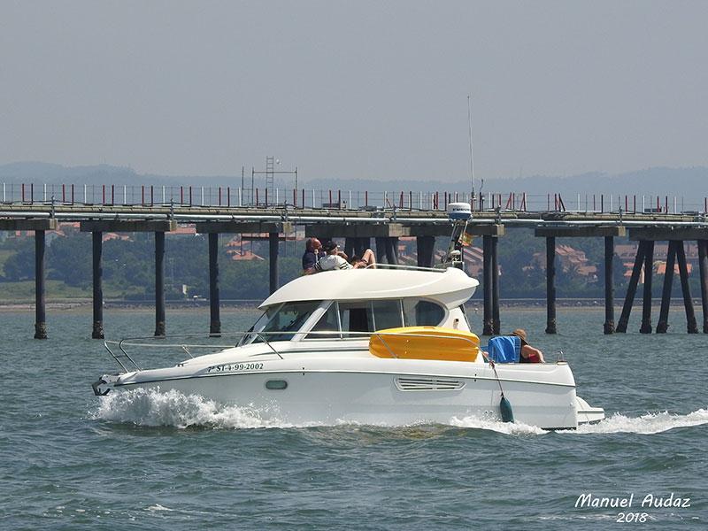

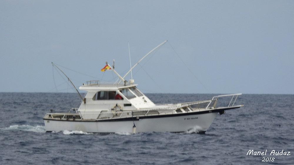

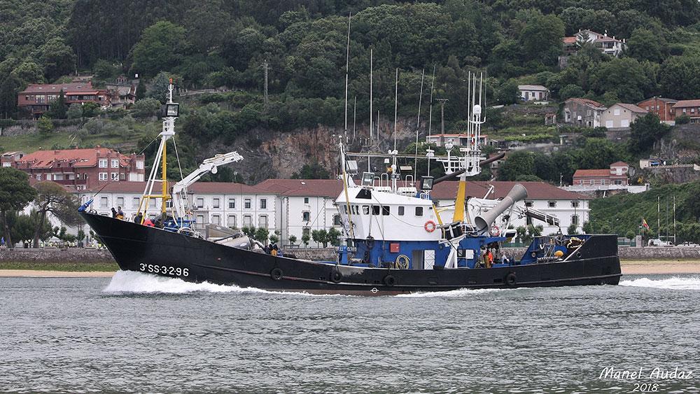

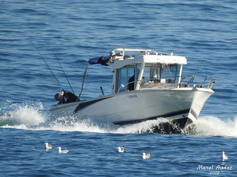

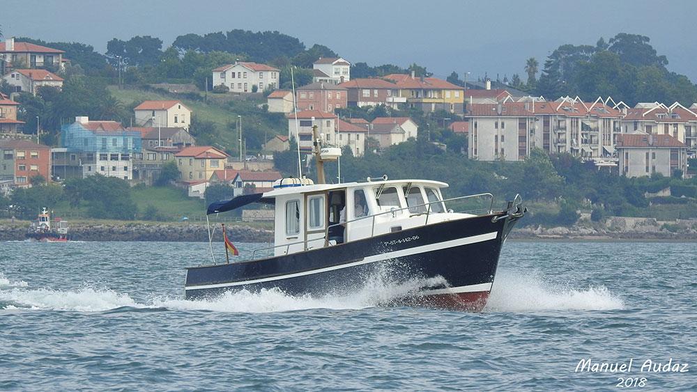

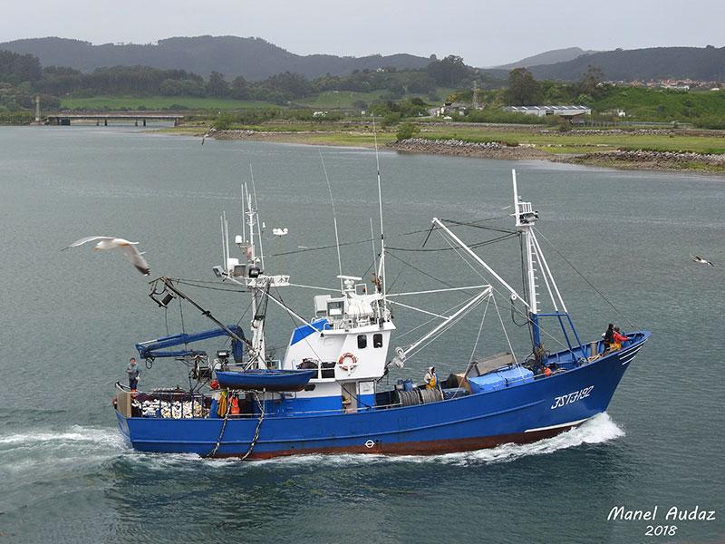

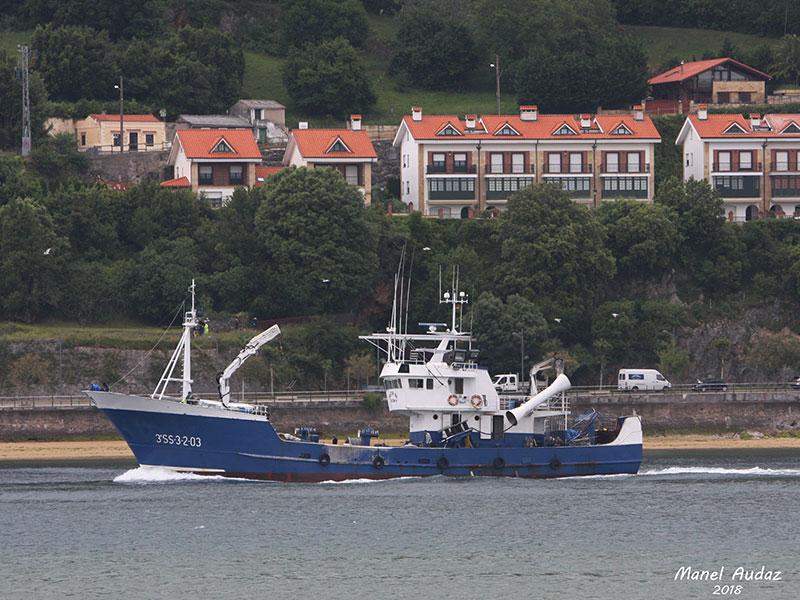

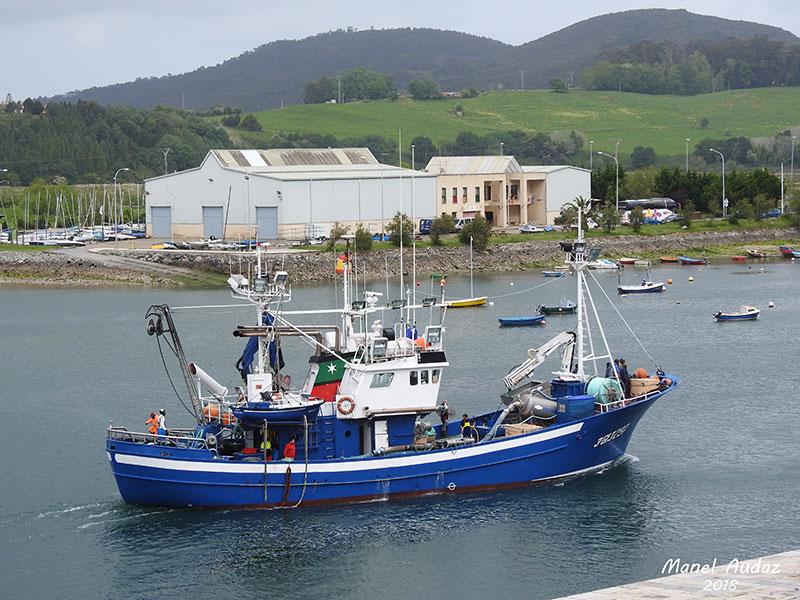

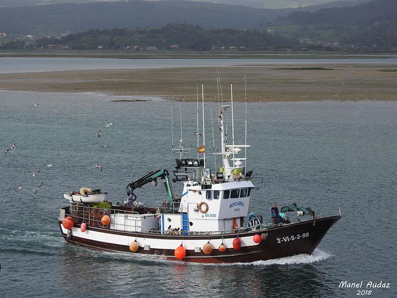

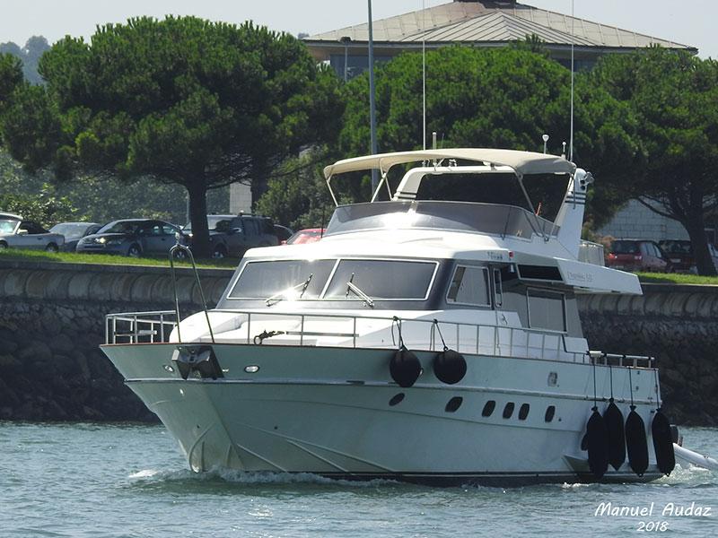

Buenisimas fotos Manel, baia barcos teneis por el N. Rodman, Bertram, Reha, Oqueteau y muchas más.
