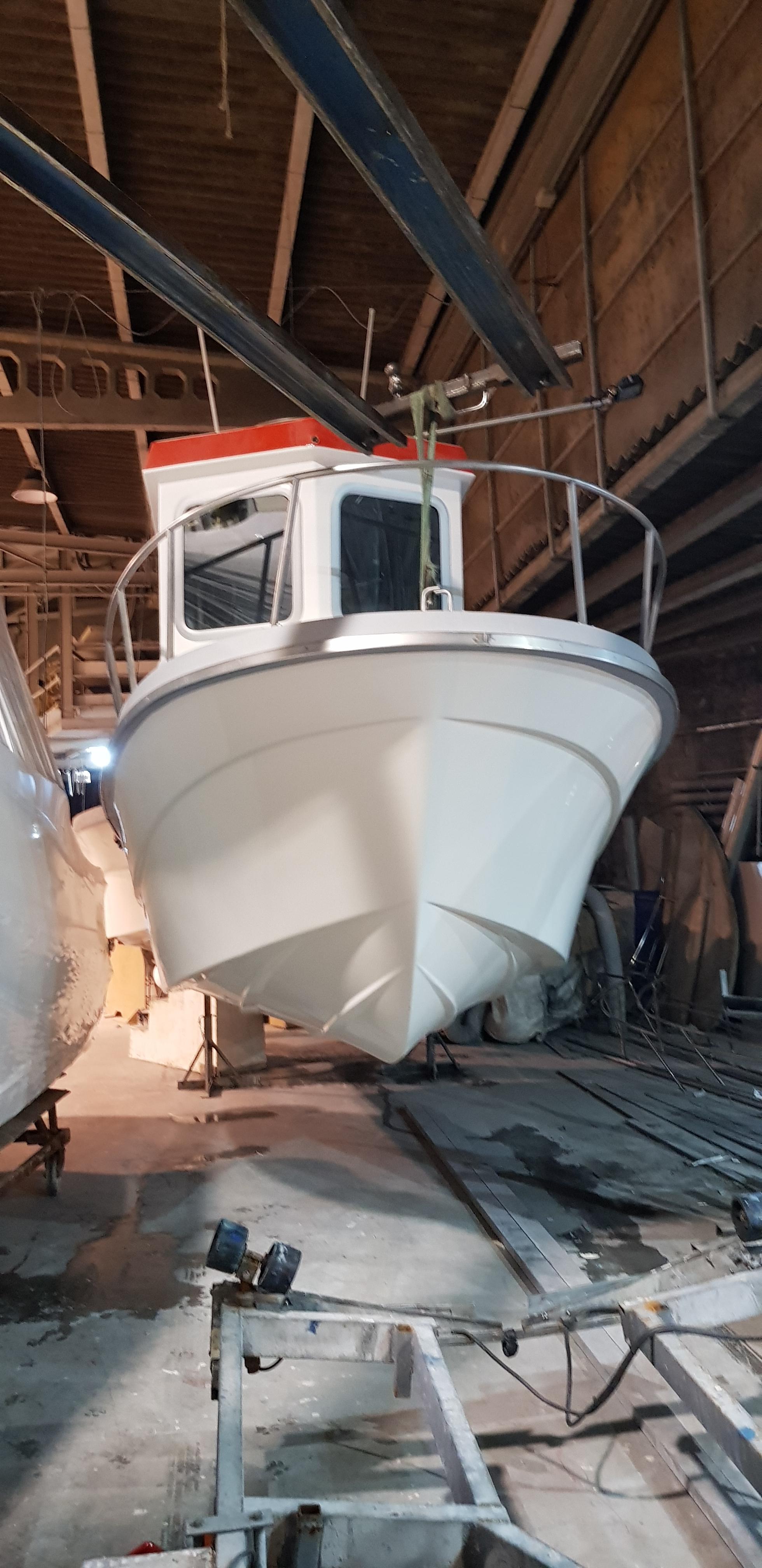

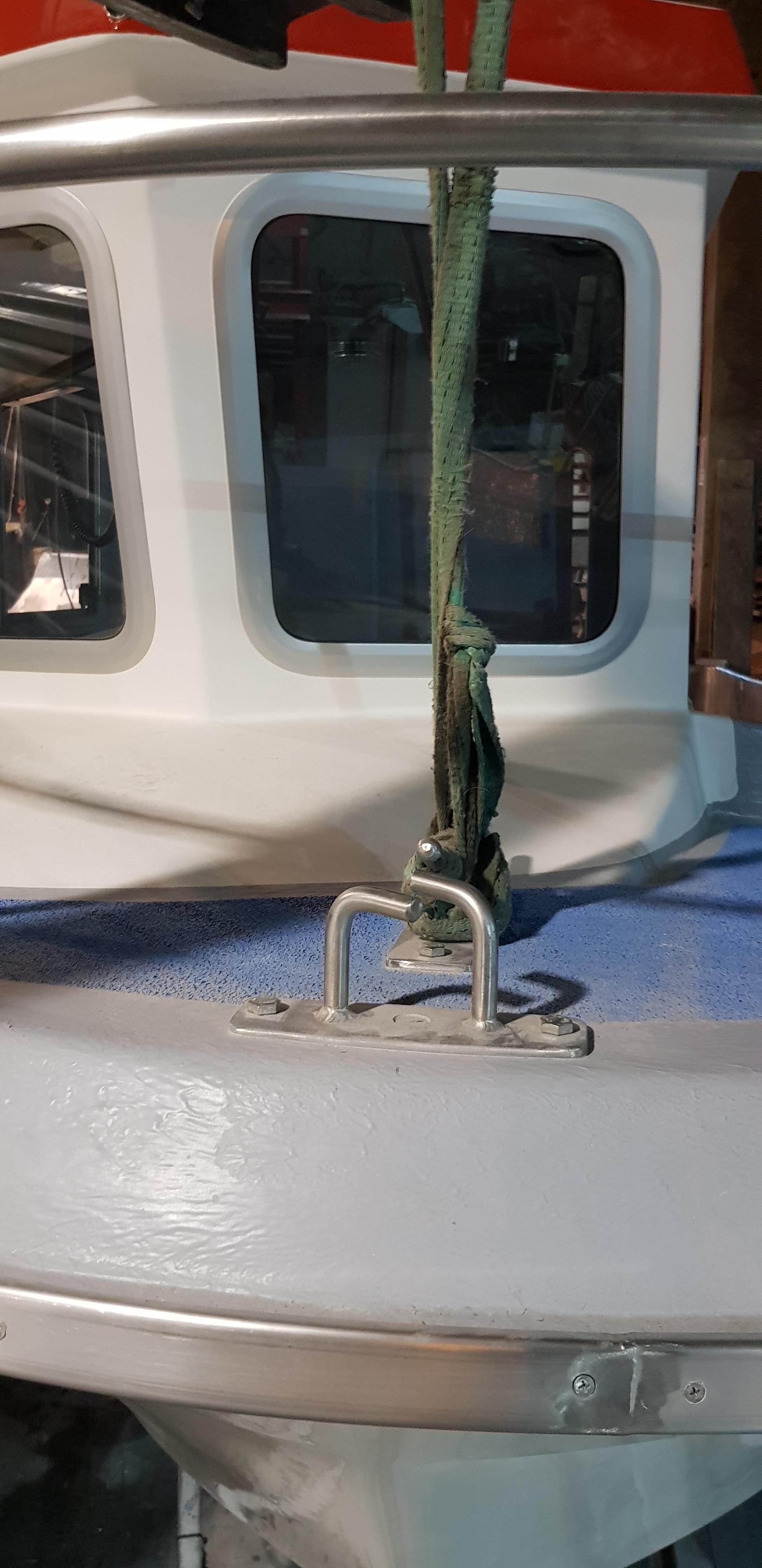

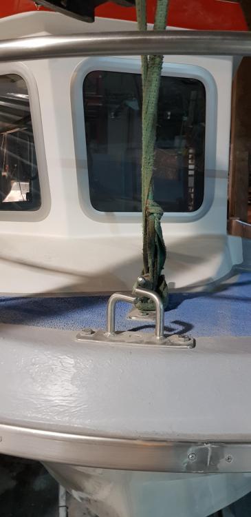

Esa cornamusa tiene tornillo pasante a la quilla/roda o que ?, tela marinera Charly
O el barco está muy bien hecho,o pesa muy poco.
La respuesta siendo una Sabor,no tiene mucho que pensar.
Aun siendo una sabor que ya sabemos que son barcos muy robustos y bien fabricados no me parece correcto sostener un barco por una cornamusa,  llamarme loco pero creo que hay otras formas mejores de hacerlo
hace 4 minutos, portus blemdium dijo:
La verdad es que tienes razón.
hace 3 horas, portus blemdium dijo:
Pienso que como prueba de resistencia del astillero, es buena idea porque no? al fin al cabo es una demostración.  Más demostraciones de resistencia te dan una perspectiva de hasta donde puedes llegar.
hace 7 horas, azimut dijo:
Cómo prueba de resistencia y publicidad es correcto.
hace 18 horas, picaro dijo:
El barco pesa algo más de 1200 kg, y en el caso de ese, la mayor parte se la lleva la proa, ya que tiene todo ahi, arco de luces, puente, apataros, literas,.....
hace 12 horas, portus blemdium dijo:
Todos nuestros distribuidores y clientes lo hacen, no marcas la patente en caso de llevarla ya dada, no rozas los cintones (los de goma se marcan con las cinchas), y saben el barco que tienen. Si un día tienes que hacer un remolque, o te tienen que remolcar, sabes bien que el barco aguanta sobrado. (Hace un tiempo tuve que traer una monterey con un mercruiser 5.0 v8 de 6 metros, de remolque a medio planeo, con una via de agua y las bombas que no daban achicado, y vino amarrada a las cornamusas de mi 575, y yo con preocupación 0) cuanto barcos pueden hacer eso? y si me pasa a mi, se q mi barco lo aguanta sin ningun tipo de problema, de hecho, tengo remolcado barcos mucho mayores, y el problema será la fuerza del motor, pero no la consistencia del casco.
con calma chicha y sin problemas, navegan y aguantan todos, pero ante un percance? si tocas con una piedra? el otro dia me subi a una qs aqui en el puerto para amarrar el barco de al lado, y al subir sobre el techo del camarote, este se hundía de manera muy considerable (y peso 80 kg) habra a quien no le importe, pero a mi lógico no me parece

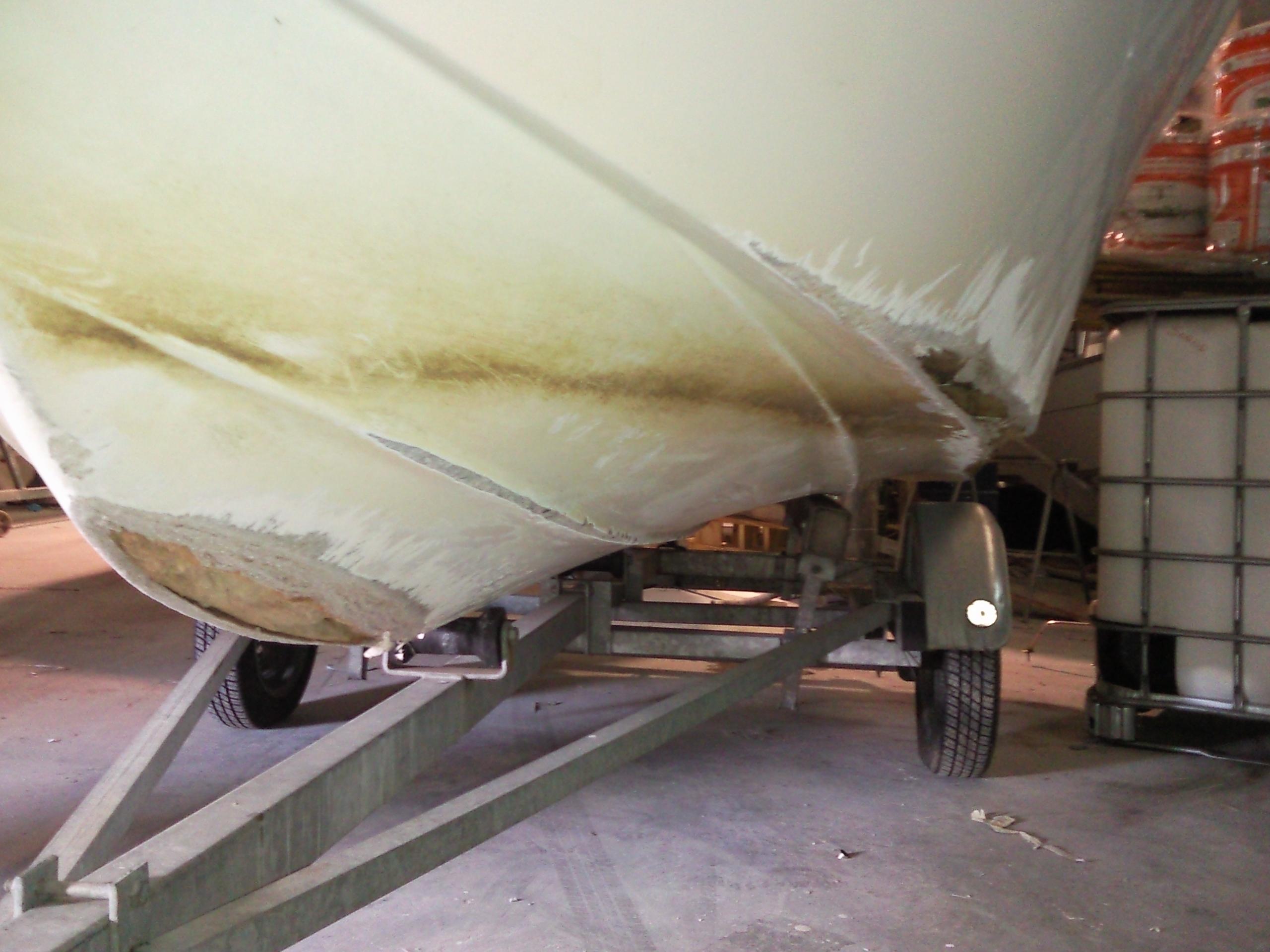

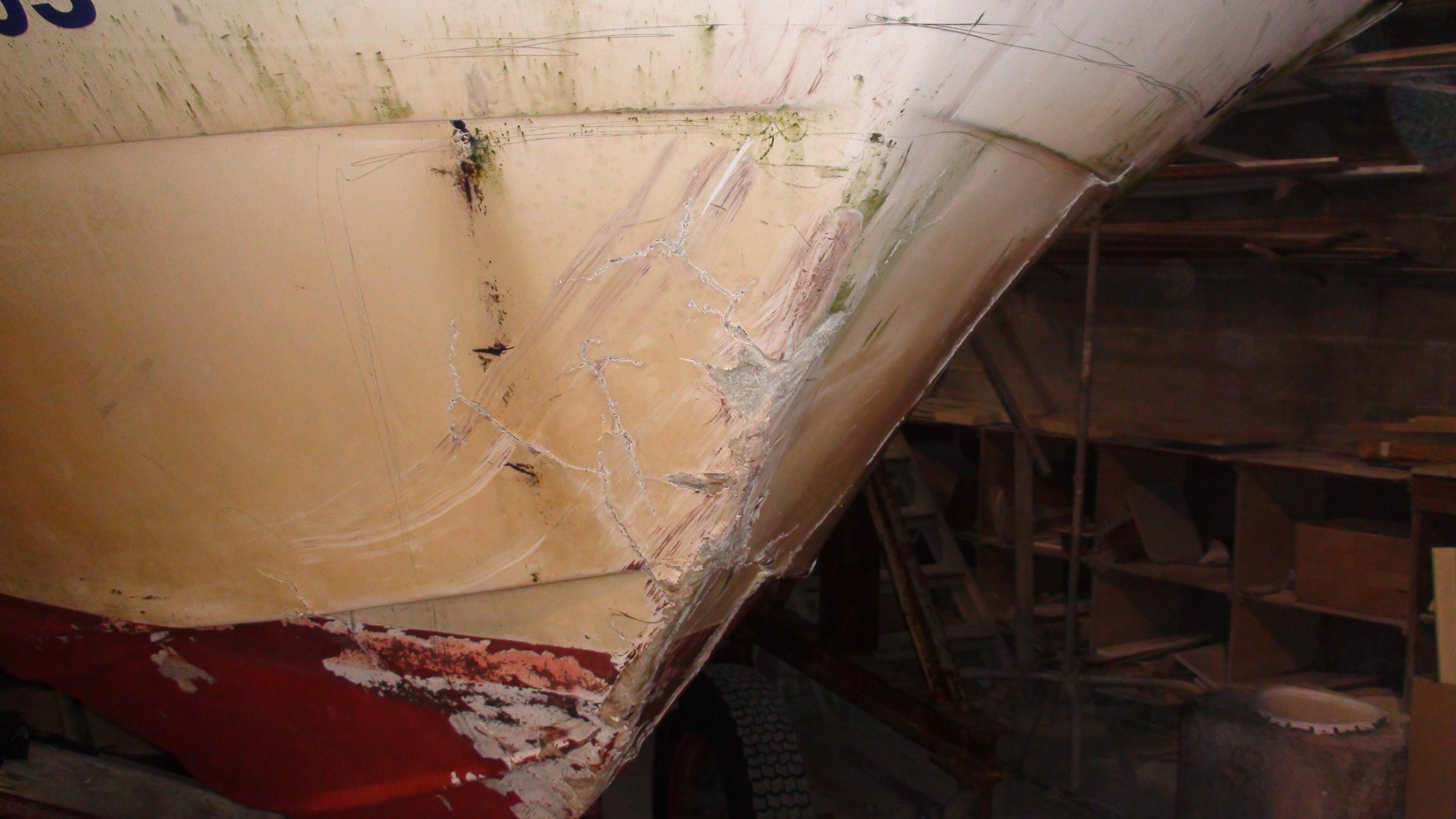

Esta 460 se la llevó una riada en portugal, y estuvo una semana en las piedras, hasta que calmó y pudieron sacarla. El barco lo sacaron con su motor, y el propietario decía que le notaba q no andaba como antes.... por aquí os dejo el antes y el después.
Esta 8 m quedó así después de chocar con la esquina de una batea, viniendo a velocidad de servicio (unos 9 nudos), y vino desde la ría de Vigo a la de Pontevedra por mar. El antes y el después.
Hay que tener ganas.

Charly es la fibra o la cornamusa, mi lancha tiene un gancho en proa para levantarla por ese gancho y es pasante a la roda.
