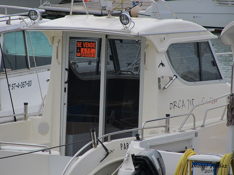

Pero yo me quedaba con la Orca 715, el molinete no hace tanta falta, yo he navegado en una y es un barcazo, el radar, no es indispensable, se usa poquisimo, y hoy en dia un plotter sonda no llega a los mil euros.

A mi me han hablado regular de la orca muchos en cuanto a estabilidad. La verdad es que flipé un poco cando nos pusimos dos en una banda y escoró una barbaridad y más para un barco de ese tamaño. Además es la más cara con diferencia.

De la orca 625 me hablaron bastante bien, no tanto de la 715, que se supone que está hecha sobre la base de la 625, pero con mucha más obra muerta. Además tiene una manga de 2,55, algo escasa para 7,15 de eslora. Ya digo que se escoró mucho más de lo que pensaba cuando nos metimos dos a una banda y no pesamos 100 kg ninguno de los dos.

Cuidado con la Orca 7,15 que no se parece nada a la otra.
Te refieres a que no es tan buen barco como la 625?
Como barco no me gusta comparandola con la 625 aqui ha bahido varias y bastantes problemas, un amigo tuvo que mandar una nueva al astillero porque tuvo una perdida de gas-oil y era imposible sacar los depositos para reparalo al final le cortaron parte de la cubierta, montan el barco motor y todo para hacerlo mas facil y luego colocan la parte del molde de lo que es la cabina y la cubierta, el astillero no se hizo cargo y lo tuvo que pagar el y termino vendiandola a los 3 años ahora tiene una Ocquetau 675 y no se pueden compara en nada.
