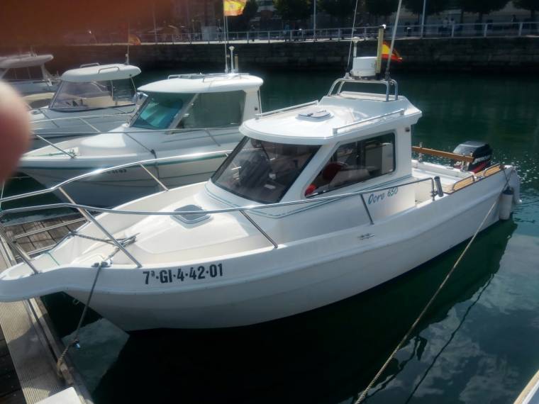

El astillero ya cerró hace tiempo, era Aciplas, aquí en Galicia.
Por las fotos se parece mucho a los Willow 640, de otro astillero gallego, Astipol, que también creo que cerró. Aunque de este modelo parece que hay variantes con diferentes esloras.
El barco pinta la tiene buena, en fotos, que no lo ví que está a unos 100 km, pero me comentan que el bracket dónde se monta el motor es un punto débil y que casca con relativa facilidad. Aunque el vendedor me comentó que sólo vendía el barco si se iba a probar, que no quería líos después. Por eso, por un lado me da confianza el vendedor y por otro me hecha para atrás los comentarios que he leído y que me han dicho gente de mi zona.
También se parece a otro modelo que hacen aquí, en Astilleros Fibramar, aunque el que me venden es de 5,35 de eslora y el de Fibramar es de 5,95 m.

Muy buen precio, si el barco y el motor están bien, aunque va un poco justo de motor. Es un barco pesado. Aun asi no podria llegar hasta esos 15000, otra cosa es que me lo bajase.

Un barco que esta muy bien y con buen precio de segundamano es la artaban ocre 650 he navegado en ella y es muy estable y robusta , es muy bajita por lo que tambien es pescadora .
A mí también me gusta y mucho. Se ajusta a lo que quiero a la perfección. Parece amplio, con buenos pasillos y tiene pinta de estable.
Ese astilleros lleva toda una vida haciendo barcos, esta al lado de Santander, a mi me da confianza los barcos hechos por ellos.

Si efectivamente está en Santander más concretamente en el Astillero un pueblo de la bahía , son muy buenos barcos y robustos , fabrican también en esloras más grandes y la gente está encantada .
