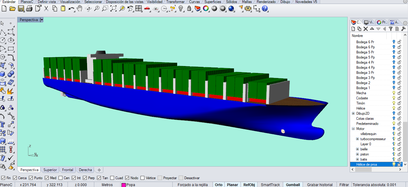

Has visto alguna vez el cálculo de carga de un portacontenedores o un plan de carga , creo que no!!!!
si quieres te los envio sin problema, con condiciones de averia y demás. hasta el 3d si quieres, q me tome la libertad de modelar todo el barco.

De que barco es ese calculo, cuantos TEUS carga?
Ese es un dibujo muy chulo en 3D pero los calculo de carga, son TEU a  TEU, en bodega y en cubierta con todas las alturas.
No una panorámica del barco.

obviamente, pero no voy a poner aqui los calculos por motivos obvios (por software y manuales) , ni las estimaciones y distribucion de pesos en cada condicion del buque.
tiene 6000 teus, y un wartsila rtflex 96c de 12 cilindros con 68640 kw

que programa es? veo un cierto parecido al autocad

el dibujo es en rhinoceros (pero eso lo hice por hobby, nada q ver con los calculos y demas), y tengo modelado tambien el motor, con todas las partes desmontables,jeje

90.000 hp y sólo carga 6.000 TEUS!!! Menuda ruina de barco!!!
Los containeros grandes llevan el puente en la mitad del barco y los de 400 metros ya lo llevan casi a proa, por los esfuerzos no por la estabilidad...
el problema es q piden una velocidad de servicio muy elevada. si mal no recuerdo, tendria q verlo, unas 440 toneladas al dia de consumo (no estoy seguro).
este es un postpanamax con 300 metros y 100000 toneladas.
ahora el mercado por lo q vi y la cartera de reservas, (junio 2017), tiende al buque grande, o pequeño. de estos intermedios, poca cosa
