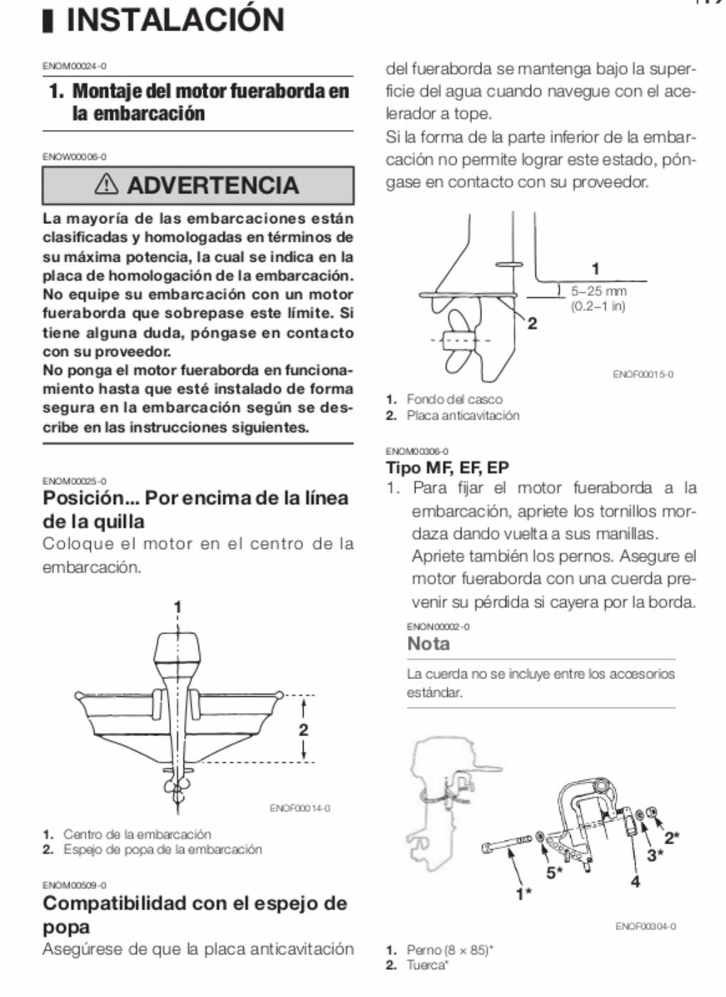

Pues eso mismo, necesito saber la altura que tengo que poner el motor. Adjunto dibujo que he visto por internet, pero no me queda claro...
El año pasado le cambié el motor, pero no planea como debería. El que llevo tiene power trim pero ni con eso va bien, creo que es por la altura, que tiene que estar a 0 y entre 25mm? En caso de tapar los agujeros de la barca como los tapones?

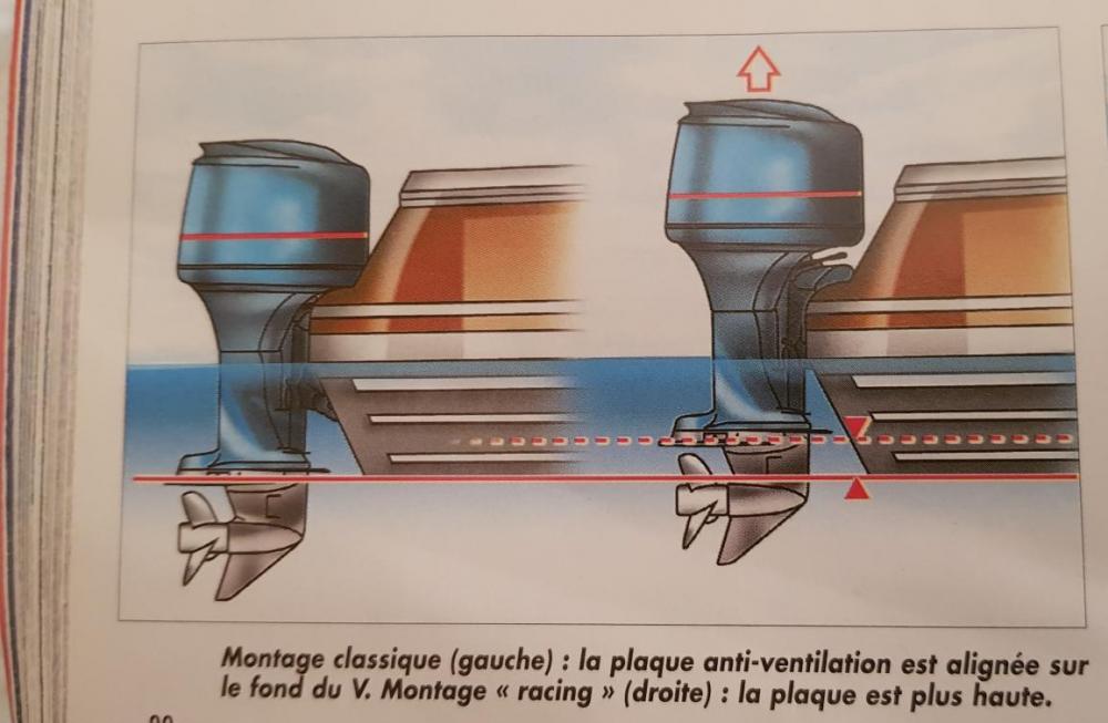

Pensad que si con el peso de proa en parado, el motor sube, subiendo más el motor podemos estar más en la popa , para compensar el motor, tengo que navegar mejor, el motor que llevo es lo máximo que puedo montar. Os paso una foto de otro foro que me han paso.
Tendrás que subirle dos puntos el motor seguramente, que quede a ras de quilla más o menos pero ojo, no hagas más agujeros!para eso llevan varios agujeros los fueraborda, simplemente le sueltas apoyándole en un gato o pluma, le subes y le colocas en dos agujeros más abajo. Con eso, con la aleta que ya llevas y el trim abajo del todo es como mejor te puede ir, si la hélice es correcta claro.
