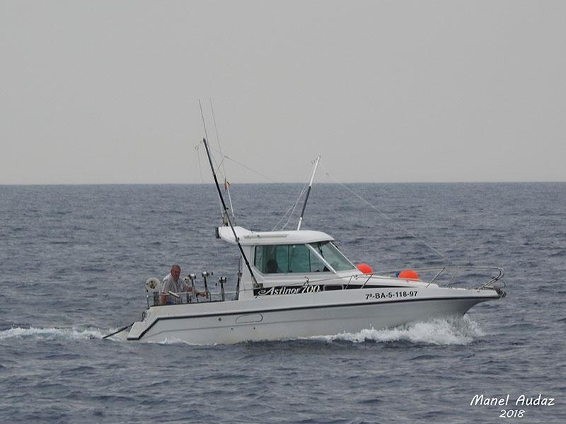

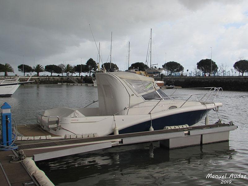

La estampa de la Astinor, es muy bonita.
hace 4 horas, picaro dijo:

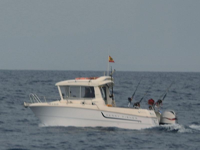

Pero no es fb!!!!! me imaginé que te inclinarías por la merry fisher aunque sea fb mariner
Editado por azimut
Ante
hace 5 horas, azimut dijo:
El aunque ,que comentas ha sido el detonante de la elección.
Aunque son tonterías,los Mariners son de lo mejor que hay,

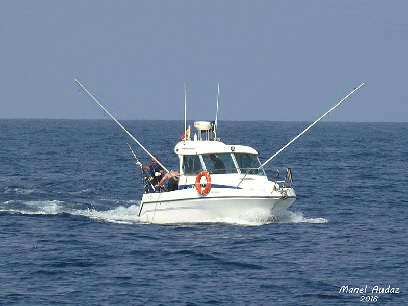

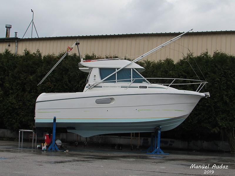

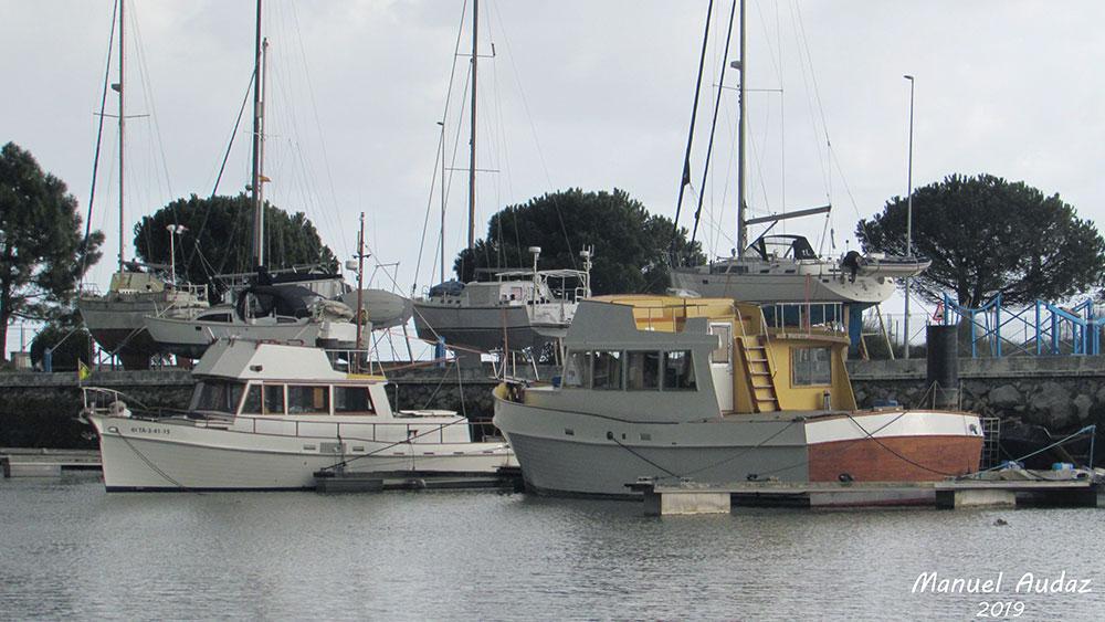

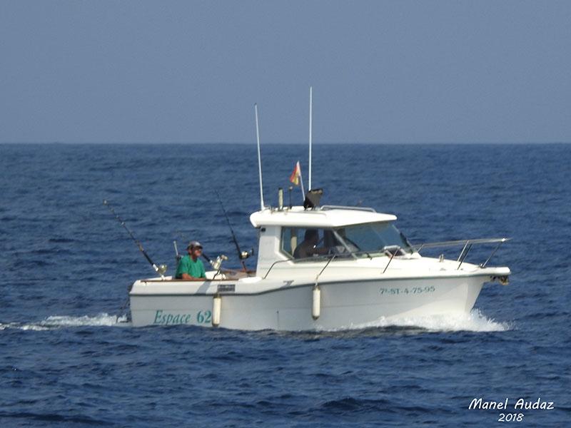

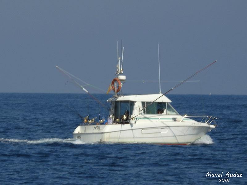

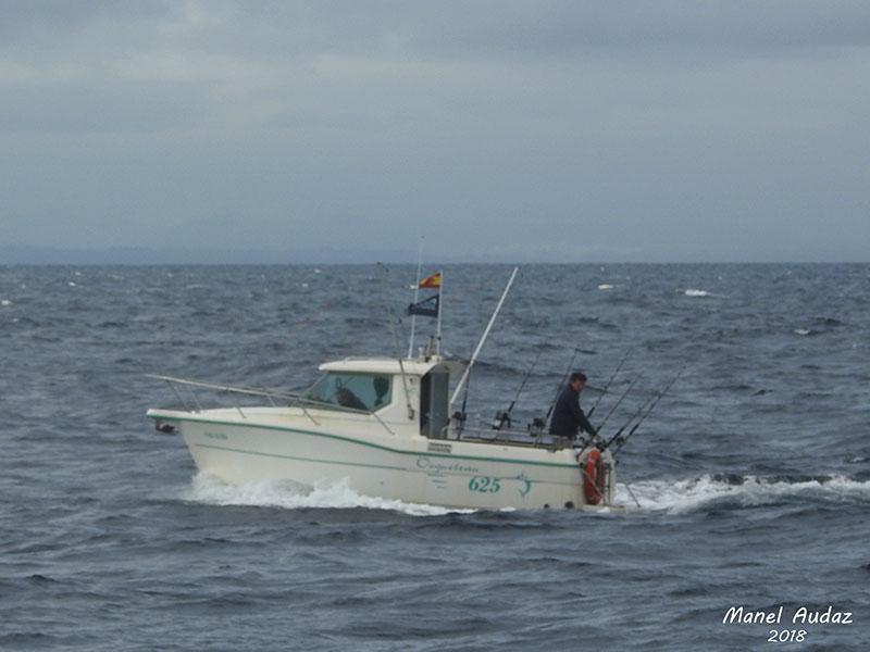

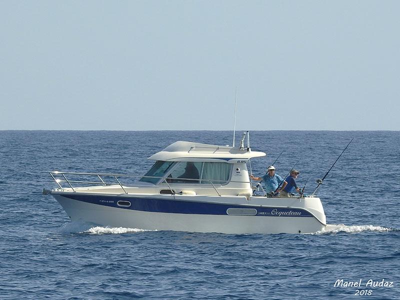

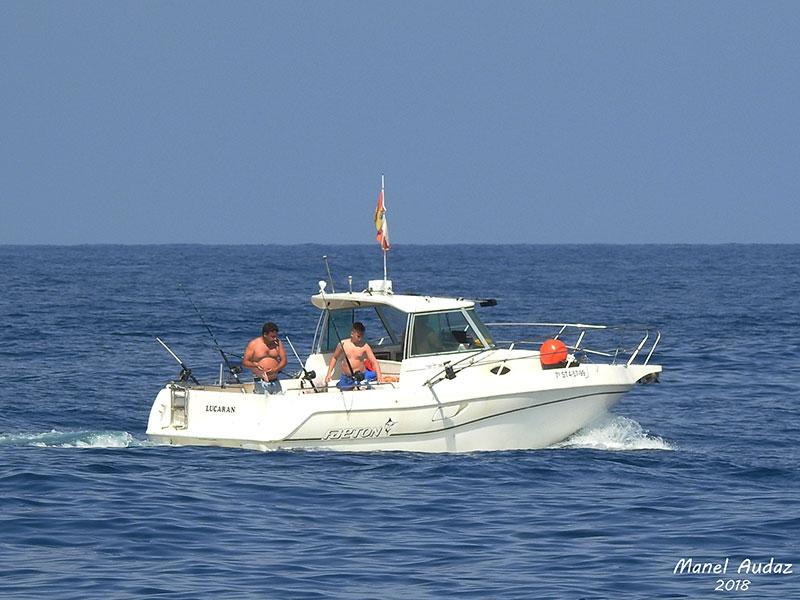

Esta muy borrosa la foto anterior, aqui de momento no hay cultura de fueraborda aunque ultimamente va cambiando la cosa por comodidad y economia en el precio de compra aunque luego gastan bastante mas en un dia de pesca en combustible.

Manelpesca; Estoy de acuerdo contigo en el norte en las esloras que mandas imágenes triunfan los ejes.

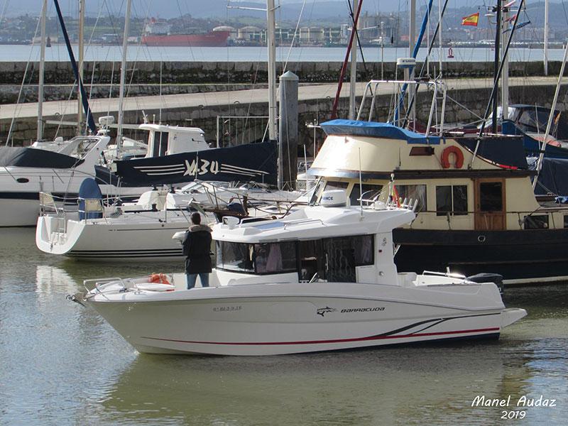

La barracuda es mi preferida de estas últimas fotos.
Azimut, Mariner y Mercury siempre en el podium.
Aquí hay ejes también, aunque menos que los fuera bordas y con una media de más años.
Puede que la pesca del bonito y el mal tiempo hagan que sea el detonante para que se vean más ejes en el norte .
Aunque a partir de ciertas esloras los ejes mandan.
La navegación en un eje no tiene nada que ver con la de un fueraborda. Son cosas totalmente diferentes, por lo menos en mi experiencia. Ya cada uno tiene sus gustos personales, a mí me gusta más la navegación del eje, aunque sea más lenta y pesada, por regla general, pero también reconozco que un buen fueraborda bien bien motorizado está de vicio.
